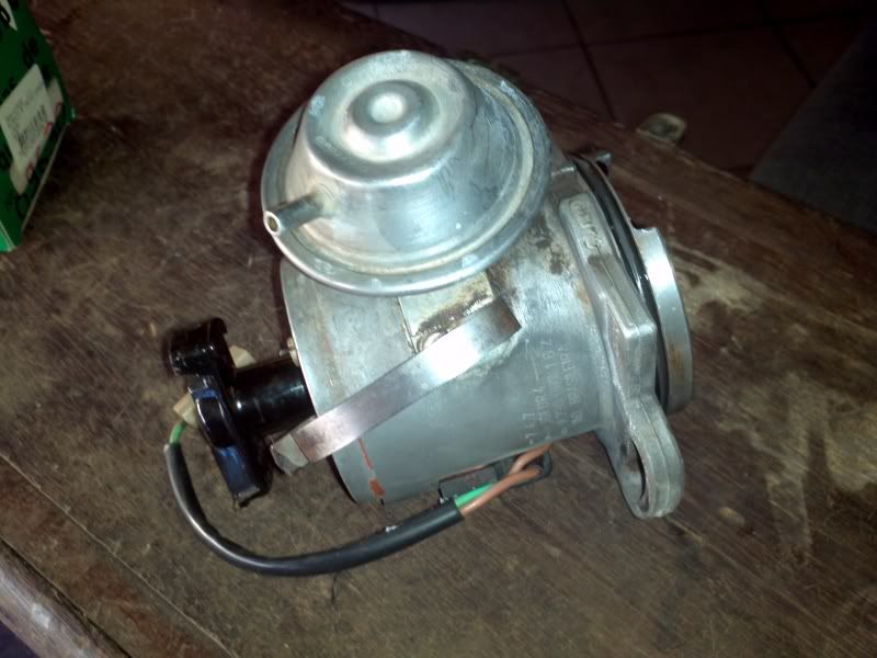

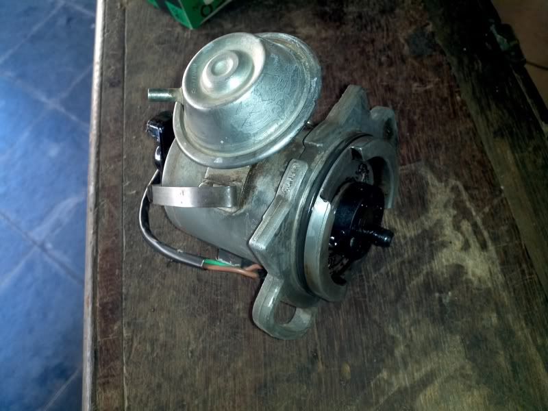

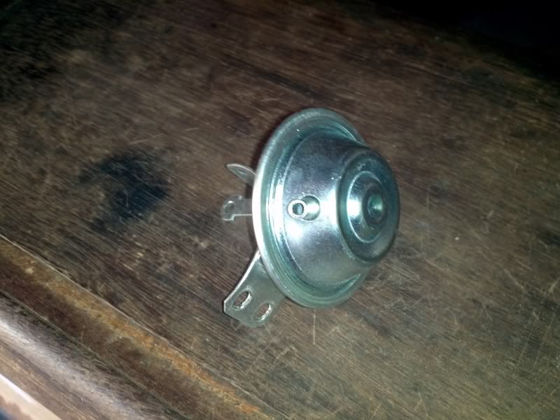

Pessoal, neste tempo que o fórum ficou offline, fiz algumas interveções no Monzão!
Bem, uma delas, foi a substituição do diafragma do avanço a vácuo do distribuidor, o que estava nele, estava furado. Segue fotos.

Léo, percebeu se ao encaixar o avanço no distribuidor, ele se moveu? Uma vez desmontei o do S/R e tive a impressão da mesa estar travada sabe?
Sobre a ventoinha auxiliar, é tão possível que eu coloquei no meu! Rs.
Bem, o avanço, move a mesa sim, fiz um video disso, justamente pra mostrar aqui no fórum, mas, tinha me esquecido! Rs, hoje a noite eu posto o video aqui!
Então, acho que o do meu tá zuado!

Sobre o distribuidor esse vácuo Leo serva para adiantar o ponto e ele andar mais em determinadas situações ? Eu sei que a tua injeção é analógica então o EFI o avanço é controlado pela ECU e no teu caso é a vácuo Leo?
