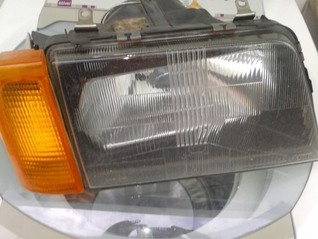

Os faróis do meu Monza ainda estavam com lentes Cibié com logomarca GM, mas já bastante pontilhadas de batidas de pedra. Assim que adquiri o carro, os refletores estavam razoavelmente bons, mas com o passar do tempo, começou a entrar água no farol do lado esquerdo. O refletor deste lado logo se deteriorou e o carro ficou meio que "caolho", rsrsrsrs...

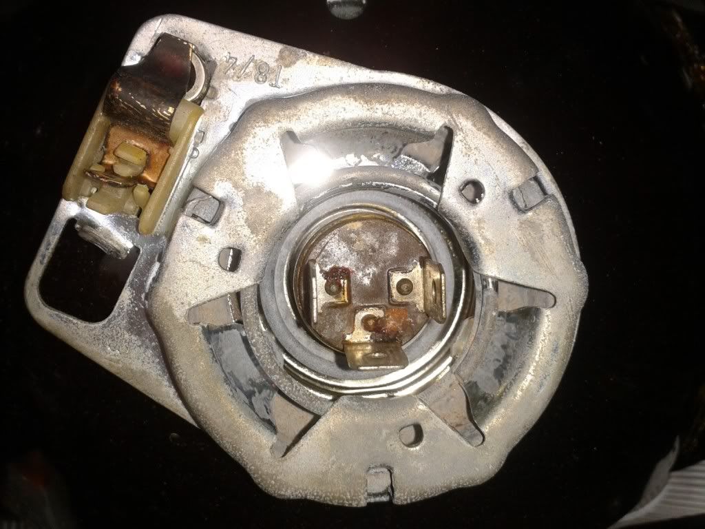

O lado esquerdo estava realmente bem pior, a julgar pela oxidação no soquete. A lâmpada nem existia mais e, até antão, nem me apressei em trocá-la, porque não ando com o carro à noite.

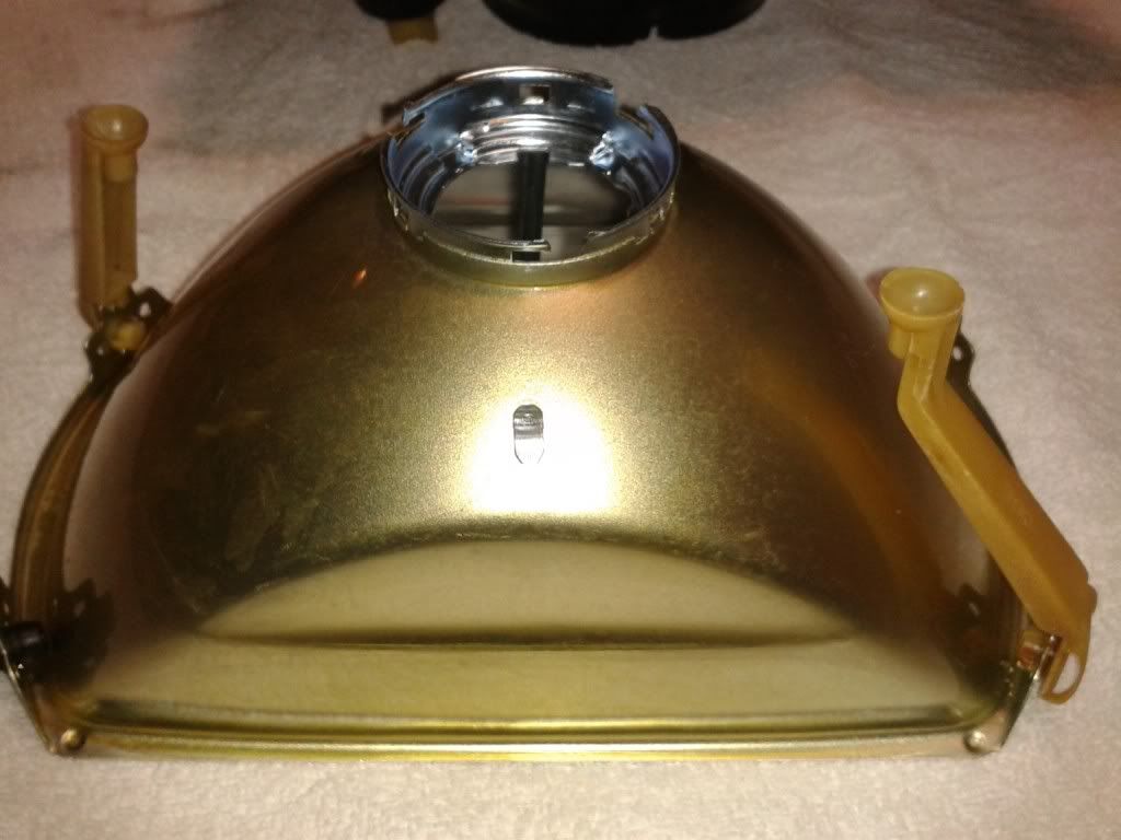

Com a já lente fora, abaixo o refletor do farol esquerdo, já bastante deteriorado. O que seriam esses riscos? O que andaram aprontando no passado?

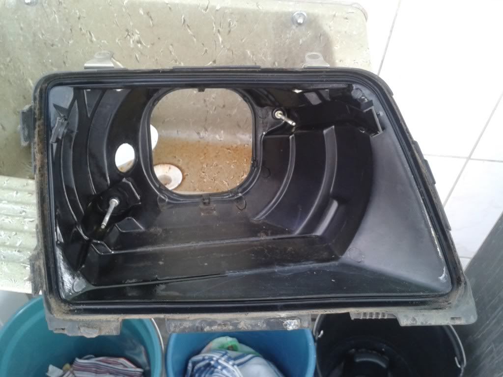

Abaixo, a carcaça esquerda, com claros sinais de infiltração de água. Pensei que estaria em pior estado. É incrível como se manteve o estado de conservação dessa carcaça plástica ao longo dos 25 anos de idade do carro, apesar da sujeira. Para meu alívio, sem quebras na parte onde fixa a lanterna, só um leve empeno.
Já no lado direito, a borracha de vedação cumpriu melhor seu papel, observem como estava bem mais limpo dentro:

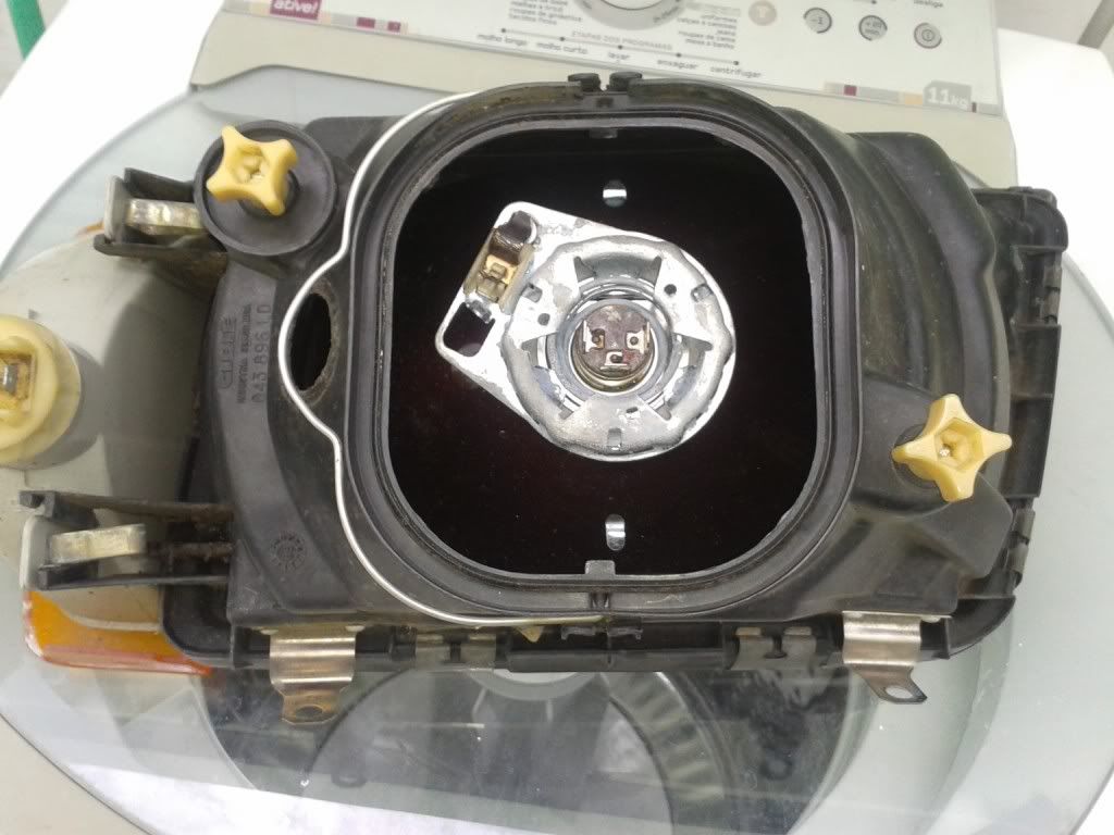

Resolvida essa questão da vedação das borrachas, abrimos o farol de teste e o secamos bem. Primeiro, encaixamos os bracinhos de regulagem horizontal e vertical nos refletores.

A colocação dos refletores nas carcaças é bem simples, mas é util colocá-los mais ou menos na posição correta para facilitar a regulagem fina depois, pelos parafusos externos.

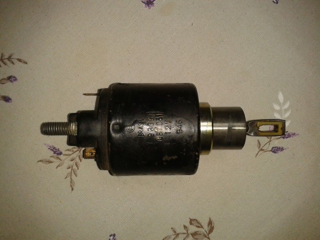

No começo da semana, mais precisamente na terça-feira, fui trabalhar com o Monzão para fazer funcionar motor, câmbio, enfim, levar ele para seu "exercício semanal". Após uma semana parado, dei partida, o carro pegou no ato, beleza. Parei ele no estacionamento e fui para o serviço. Ao voltar, na hora do almoço, quando fui dar partida novamente, o automático negou fogo. Ouvi só um "tec", do pinhão engrenando na cremalheira, mas nada do motor girar. Tornei a girar a chave e mesma coisa. Só na terceira tentativa o motor de arranque girou. Ao final do dia, ao fim do expediente, a mesma coisa aconteceu. Por sinal, dias atrás já tinha acontecido a mesma coisa, mas ignorei, pensando que talvez não tinha girado a chave até o fim do curso. Cheguei a conclusão que estava na hora de sanar o problema, afinal de contas dia 23 vou viajar à São Paulo com o Monzão.
No dia seguinte levei a meu eletricista, que constatou ser mesmo o automático (solenóide). Aproveitou e trocou também os dois embuchamentos e as escovas. Este é o motor de arranque antigo, será que é o original do carro ainda? Pelo menos comigo (7 anos), ainda não foi trocado:
Meu eletricista queria ainda colocar um relé para comandar o automático. Mas argumentei com ele que não fazia sentido, afinal de contas para que relé comandando relé? O que acham disso?
