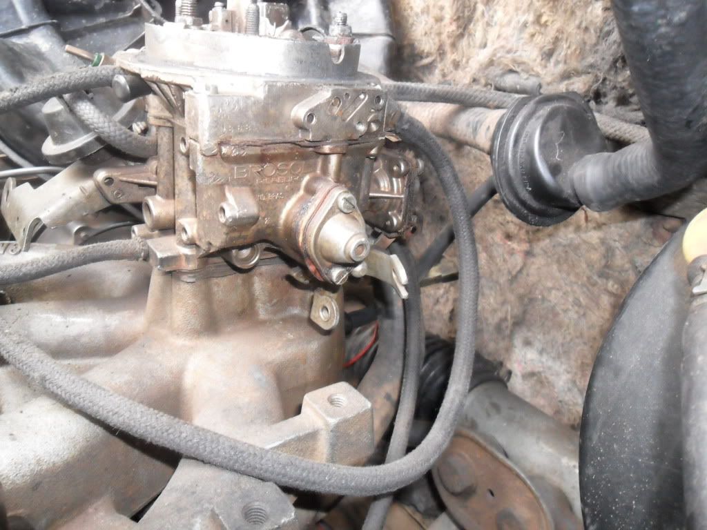

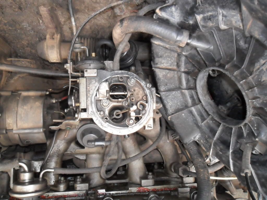

oi pessoal...por um acaso do destino alguem tem fotos ou poderia postar,se possivel,as conexoes de mangueiras e fios do carburador?? acho que o meu é o 2e...
pq no meu...tem um monte de entradas sem mangueiras e mangueiras com parafusos nas saidas do carburador,por isso,meu carro vive morrendo na rua...tive de deixar acelerado(2000rpm) e toda vez que piso no freio...pufff!!! morre!!!
se alguem puder me ajudar nesse sentido...agradeço desde já!!!
precisava saber tb onde acho as peças do afogador...o meu esta sem a parte de cima(aquela tampinha que fecha o ar) ou se alguem sabe de um carburador pra vender!!!! :D
[EDIT] burro ue né??
como comprei a uma semana... nao manjo nada da mecanica dele...
vou postar as fotos dele...aí acho que é mais facil de vcs me ajudarem!!! :D

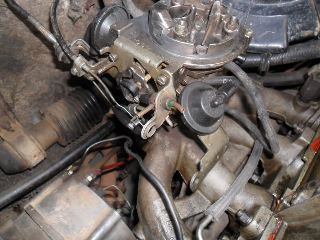

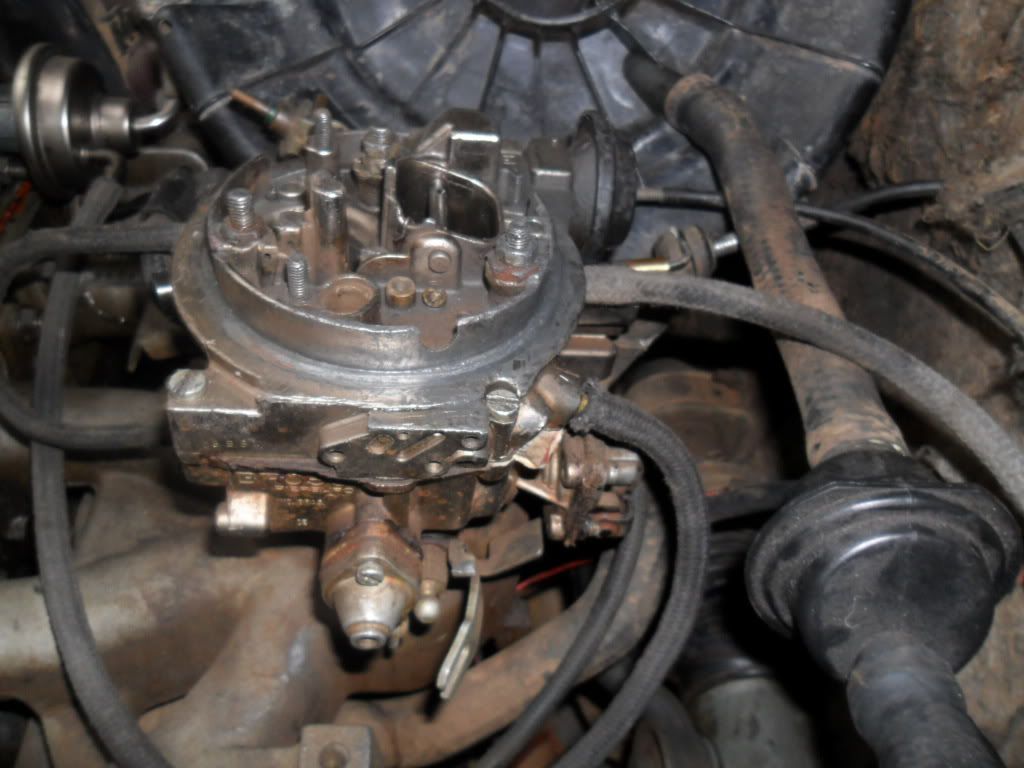

na vista de cima,esta faltando aquela tampinha que fecha(afogador)
o que vai nesses buracos???

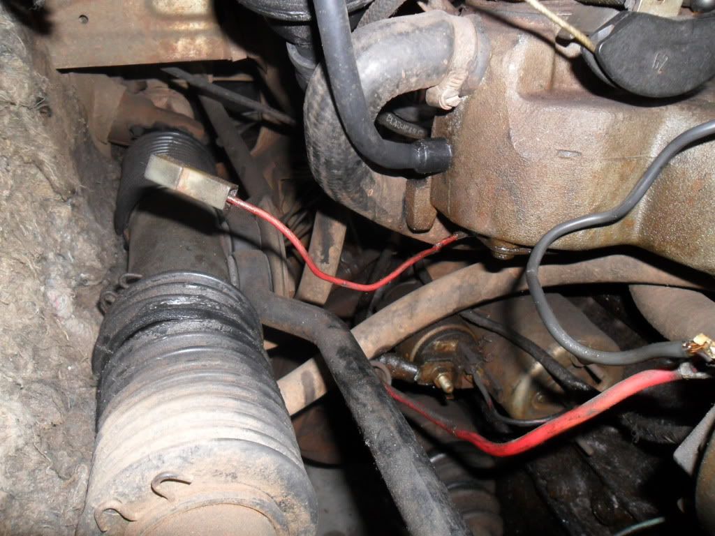

o tal fio solto ligado no coletor...

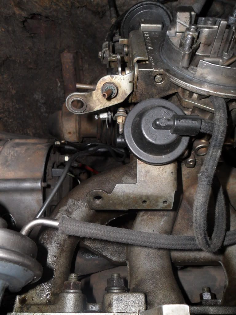

aquelas 2 saidas da valvula que o afogador encosta...

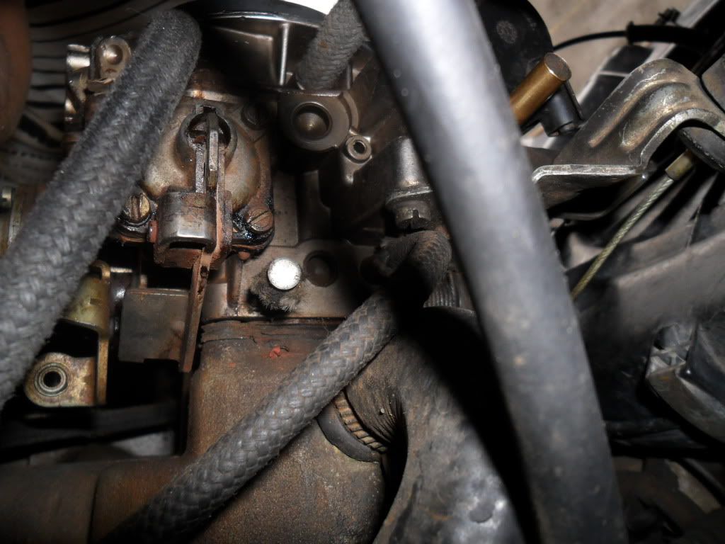

saida ou entrada fechada com um parafuso...dadonde liga???
visao do outro lado (deve estar faltando algo tb!!!)
e mais um burado que nao sabo o que vai aqui!!

nussa!!! como ta zuado meu carburador!!!
nessa foto:
aquela pecinha Redonda preta do lado do cabo do acelerador ta sem nada...onde ligo ela?
naquela pecinha do afogador o meu tem duas saidas...uma igual a sua e outra pro lado tb nao sabo onde ligo...zona né???
sem contar que achei um fio solto(acho que é negativo) preso no coletor mas que nao achei onde ligar...
será que é dessa peça embaixo da letra B (no meu carburador nao tem essa peça) qual seria o nome da dita cuja???

esta abaixo da letra B o seu nao tem,o que pode ter e a linha a gasolina.este carburador e da linha volks.mas as ligaçoes sao indenticas.estas fotos nao sao do meu carro,eu achei aqui no forum mesmo.so nao sei onde.meu carburador e igual o seu a alcool.

aquela ao lado do cabo do acelerador e a valvula desafogadora.coloca a mangueira e puxa com a boca para ver se nao esta furada,se estiver tem que trocar ela e ela tem uma regulagem que tem que fazer.nada do outro mundo.se estiver ok liga na saida C.
jesuino b ferreira
Mensagens: 3066
Cidade: goiania
Re: alguem tem fotos??
vai ter que arrumar 01 T e colocar na valvula do segundo estagio.ela serve para nao acionar o segundo estagio com o afogador puxado.pode ver nas fotos que tem um T ai.posta uma foto da frente e do fundo do seu carburador que te falo certinho como ligar.http://rapidshare.com/files/206234348/carburador.pdf http://rapidshare.com/files/206234345/carburador2.pdf se tiver como faz o downloads e da uma lida boa nestes manuais que vai entender tudo do seu carburador.mas qualquer coisa pode perguntar que eu tenho monza a muito tempo e so consegui ligar elas corretamente a pouco tempo.uma braço e boa sorte :smt023

aquele fio da terceira foto e do aqueçedor do coletor.tem 01 fio que deve vir junto com o do motor de partida.ele e 01 fio grosso e preto e fica ligado neste aqueçedor.na sua segunda foto liga uma mangueira da saida E nesta valvula e 01 T conforme as fotos que eu postei.posta uma foto igual o primeira sua de novo mas pegando mais o lado direito do carburador.acho que esta faltando uma coisa ali.posta que quero ver de novo.

opa amigos!!! desculpa o tempo longe(to trabalhando com poço artesiano agora) mas hj fiz as ligaçoes e algumas gambiarras q faltavam...liguei as mangueiras como nas fotos...só to na duvida com a thermac...mas depois que recoloquei td...o bonitao(como meu pai chama) nao morreu mais! deixei uns 20 min...dei umas voltas...e ate a fraqueza na aceleraçao acabou...só que agora to com uma duvida no freio...mas vou ver se acho outro topico pra isso!!!
