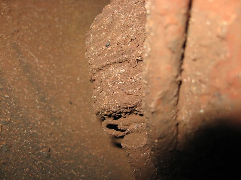

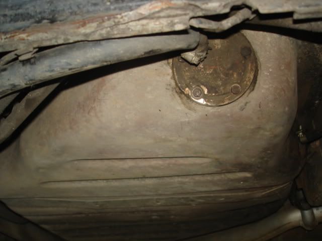

Boa noite amigos, em outro topico tinha dito que resolvi o problema da alimentação de combustivel, porém, apresentou novamente. Então resolvi colocar o pré filtro, mas não encontrei o tal pescador, assobrei na mangueira de combustivel e borbulhou bem onde fica a boia, tirei umas foto;
Não tentei colocar o pré filtro pois iria ficar mais alto que o original :smt017
Peço a ajuda.

se seu tanque nao tem esta tampa,ele nao tem pre-filtro amigo.
ele e igual o do meu carro,se colocar fica muito alto,e tambem passar a mao ai para colocar ele vai se uma canseira.
mas se trocou o filtro e ele continua dando problema de alimentaçao,pode partir para o carburador,mangueiras ou a propria bomba de combustivel.
se tiver jeito posta um video do funcionamento dele e fotos das ligaçoes do carburador para podermos te ajudar melhor :smt023
