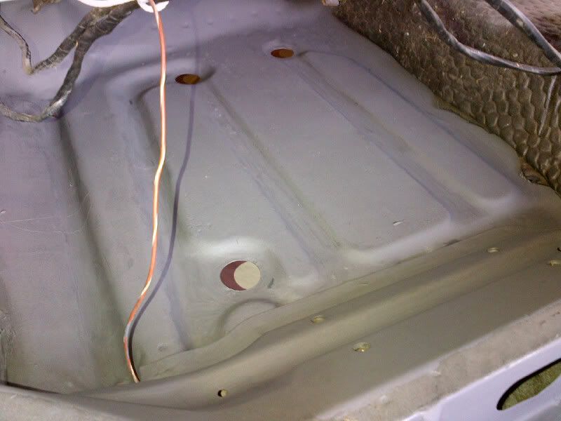

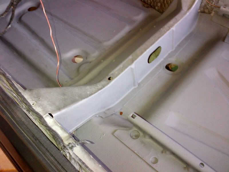

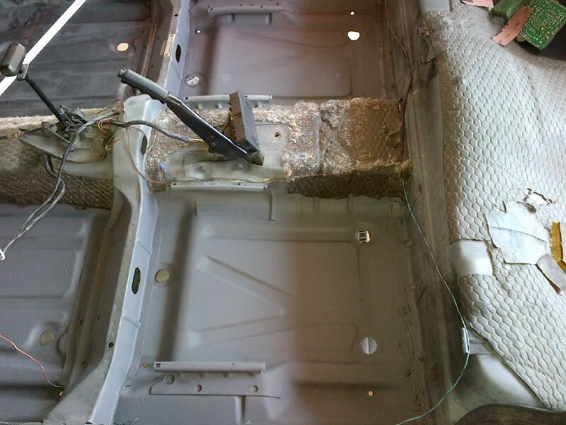

Abaixo, as fotos do assoalho pintado. Agora, hoje decidi NÁO colocar a manta. Vou usar um produto da 3M chamado RPT, que se aplica na pistola e cria uma camada de proteção fono-absorvente, ou seja, faz o mesmo que a famigerada manta faz, com a vantagem de também vedar a lata como uma tinta.
Bom, vamos as fotos...
A parte superior dessa travessa está na sua cor original. o assoalho, com o fundo.
Parte superior na pintura original, o assoalho na pintura made by Evandro, na base do rolinho...kkk
O assoalho do motorista, que apresentava ferrugem. Não regularizei a superficie com massa, entao as cicatrizes da ferrugem tratada ficaram, apesar da pintura com tinta grossa.

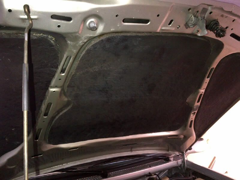

E colei as mantas, nas partes que estavam se soltando, e dei uma correção em alguns pontos onde pó da tinta prata pegou nesses forros. Agora está tudo 100% preto...rsrs

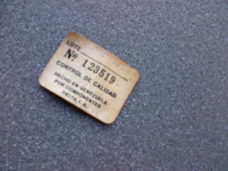

E um presentinho no fim do dia: Mais uma etiqueta descoberta e salva: carimbada em Maio de 89, da manta de espuma da parede corta fogo.
