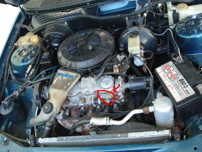

Veja que motor é o seu : de frente para o motor, olhe no bloco, acima da vela da direita vai estar escrito: 16... = 1.6 , 18...= 1.8 , 20... =2.0 mais ou menos neste lugar atraz da vareta de oleo (sei que seu carro é diferente, mas o numero fica no mesmo lugar em todos)
http://i162.photobucket.com/albums/t257 ... vareta.jpg
De acordo com o motor (1.6,1.8 ) tem que confirmar a tabela de giclagem para seu motor, agora a ligaçao das mangueiras :smt017 procura quem tem um igual ao seu (depois de confirmar que motor é o seu) e pede para ele olhar como ta a ligaçao (eu faria isso por vc ou qq um, sem problemas, pena que o meu é 2E7)
