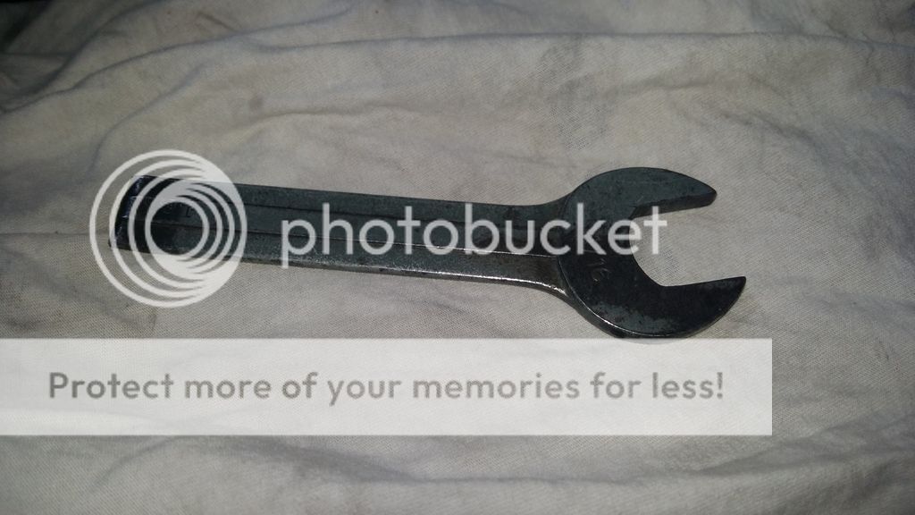

Carlos, a capa a que me referi é essa da foto. Se vc consegue enfiar o braço e a chave de boca na parte de trás do tensor sem tirar essa capa, vc é o cara :smt023 :
A chave é essa, com medida de 11/16. Por isso eu não tinha certeza se era 17mm, mas comparei as duas e é quase a mesma medida:

Sim Luiz, essa capa mesmo. Eu não removo quando tensiono a correia de acessórios com a chave de 17mm.
Se perde muito tempo para remover e recolocar essa proteção, rs! São 7 parafusos de cabeça 10mm.
