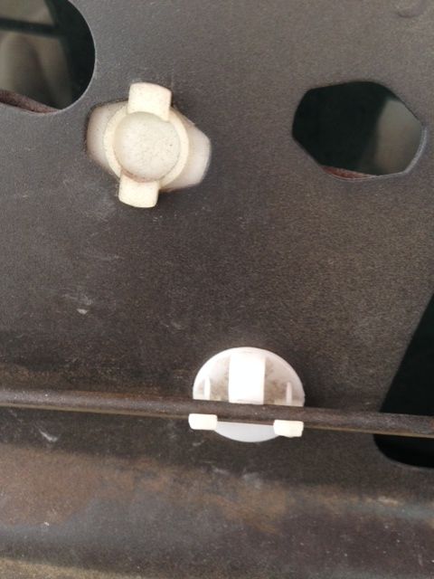

Recomendo a todo Monzeiro verificar na parte interna da porta se tem essas travinhas que seguram as hastes da fechadura. Elas evitam muito barulho
Uma panoramica da porta p vcs verem onde elas vão...
