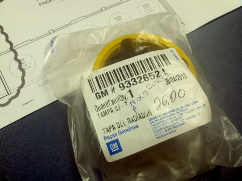

Pegarei estrada hoje novamente, semana passada, ao chegar de viagem tive uma surpresinha, água baixa, simplesmente seco o reservatório, fiz teste de pressão com a bombinha que mede, a pressão não caiu, procurei por vazamentos e encontrei um possível vazamento numa conexão da mangueira que sai da VT e vem do radiador, reapertei, completei água e fui analisando, hoje cedo, a abrir o capo, minha surpresa, marca de escorrido ao redor do reservatório, tampa, então, o vazamento é por, ali (UFA!).
Tampa nova comprada e tudo pronto pra pegar estrada!
Tive que trocar o reservatório também...

Leo, é impressão minha ou esse outro é menor que o original??? Fica chique cofre tudo em ordem assim...
Impressão mesmo Silva! Pelo angulo da foto ficou parecendo! Rs.vrsilva escreveu:Leo, é impressão minha ou esse outro é menor que o original??? Fica chique cofre tudo em ordem assim...

obs: Leo, nao estou vendo no reservatorio novo os caninhos de cobre que servem de reforço
Marcel, também observei isso, até tentei tirar os do velho, mas, não sairam. O que devo fazer?Marcel Murai escreveu:obs: Leo, nao estou vendo no reservatorio novo os caninhos de cobre que servem de reforço

Leo, pra eu ter uma idéia qto que vc pagou neste reservatório novo com a tampa ?
