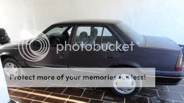

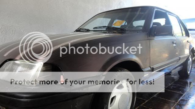

Isso mesmo. Depois vou remover os para-choques e deixar tudo no plastico. Vou fazer isso quando o aplique dianteiro que eu comprei chegar
Sei que isso deveria ser a cereja do bolo, mas não aguentei, kkkkkkkk... Troquei os adesivos de qualidade que tinham no carro, e colei esses! Peguei a foto de um classic do mesmo ano e colei na mesma ordem e meio torto, que nem os originais, kkkk...

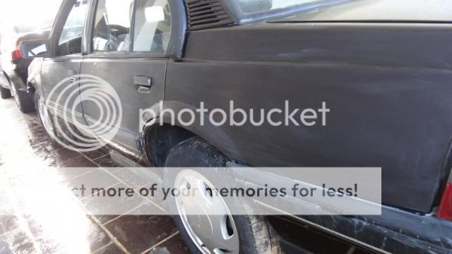

Hoje iniciei o lixamento do carro para o polimento. A lateral do lado esquerdo já está quase toda lixada na 1200, tava muito cascudo! Muita casca de laranja, mas sumiu tudo. Falta passar a 1200 abaixo do friso, não passei pois vou mandar pintar essa região que tem uns picados de pedra... No lado direito, provavelmente irei pintar as duas portas... Se mais tarde der coragem, passo a 1500, 2000 e 2500 na lateral esquerda. =)

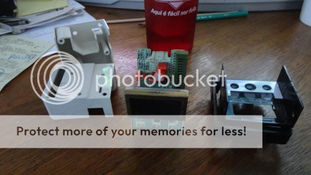

Tirei o Cb também para efetuar manutenção nele. Vai ter que fazer limpeza, vou inverter a película dele tbm e soldar algumas trilhas, pois alguns segmentos falham...
