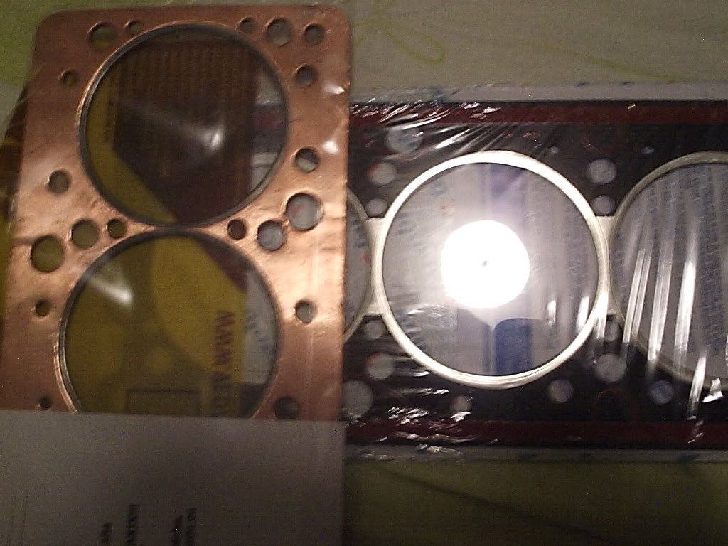

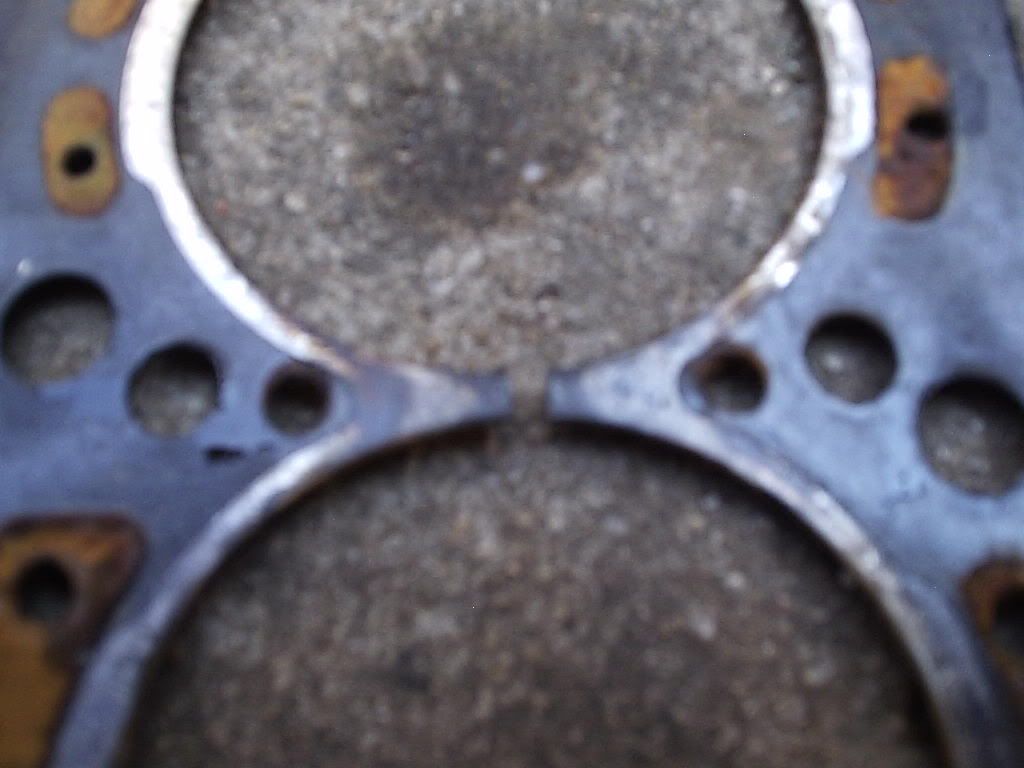

Não é o block guard. Veja na foto:-Wilton- escreveu:Voce diz Block Guard?? o meu motr e os motores Fase I possuem Block Guard..mas nao sei no que ele ajuda na junta do cabeçote...Marcelo_Classic escreveu:Não é monza, mas conheço algumas pessoas que usam 1.8 bar no tempra turbo com junta original. Talvez ela aguente mais pressão que a do monza, pois tem um reforço na parede entre os cilindros que a do monza não tem.
A junta de cobre foi uma que eu mandei fazer pro tempra, mas não montei. A comum é da taranto, original fiat. Entre os cilindros, do lado do bloco, a taranto tem um reforço que a de cobre não tem. E a sabó do monza tb não tem (nem a do tempra, e o meu queimava junta sabó a cada 2000km, com 0.8 bar).
A taranto tb faz junta para o monza. Se não me engano tb tem o reforço.
Foto da junta do tempra queimada:
