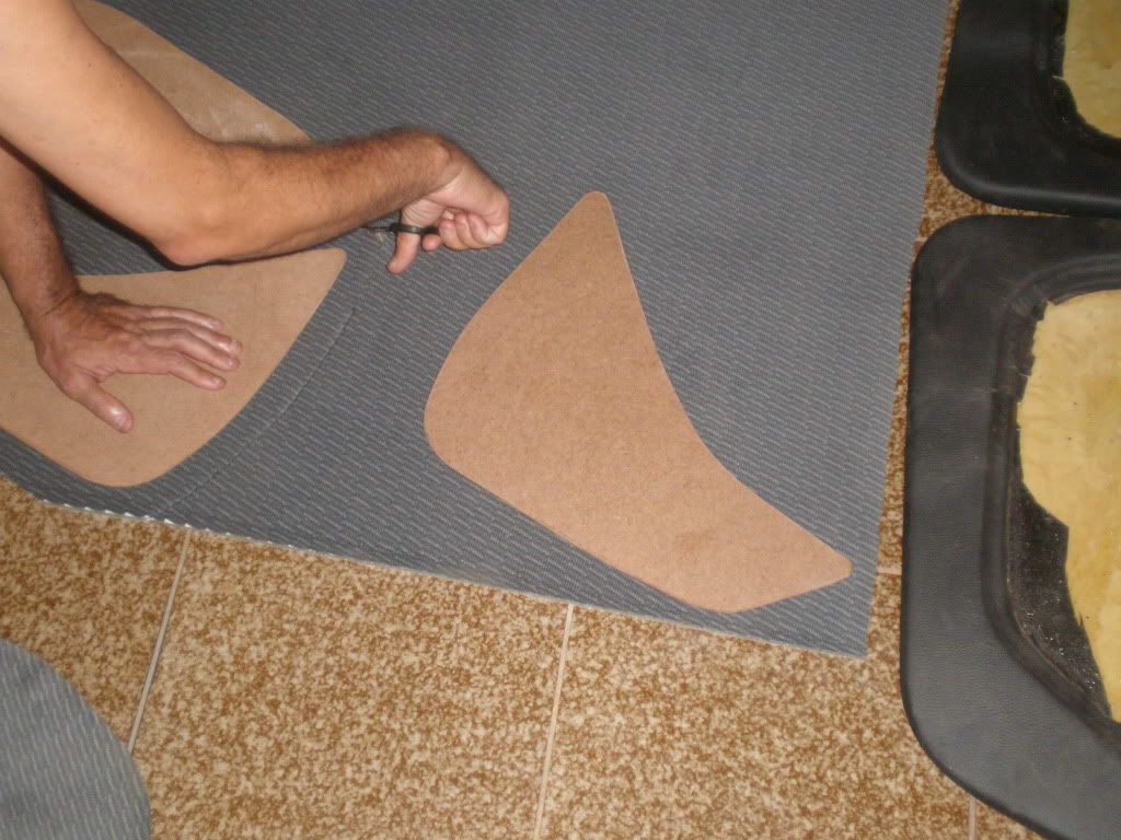

Abaixo, fotos dos bastidores do monza, operação "botox" nas forrações :smt005 porque tava uma porcaria o trabalho que mandei um capoteiro fazer no inicio do ano pois ele me põe um "papelão mais grosso" pra fazer as forrações com um monte de estria, rugas do courvin sobrando ao invés de cortar, esconde pra baixo das forrações, ou seja, toda hora soltava as peças com tecido, porém resolvi agora com essa reforma botar a mão na massa e eu mesmo e meu pai fazermos isso em casa e segue fotos para falarem por nós mesmos, não somos capoteiros mas modestia parte ta ficando melhor que antes, só mudei o padrão do tracejo pois esse tracejo diagonal da muita dor de cabeça pra por nos mesmos sentidos acreditem n possibilidades mas sempre uma porta ou um detalhe acabava diferente o unico meio simétricamente correto de encaixe nele seriam linhas retas mas acho que vai ficar bom, mesmo que não seja o "padrão" pra falar a verdade esse carro quando veio já veio até sem padrão nenhum coitado, forros quebrados e com courvin colado e só :smt011 mas ai é isso um passo de cada vez de uma longa caminhada :mrgreen:
Foto dos Moldes em Eucatex feitos por nós mesmos aqui, serra "tico tico" e lixa 36 para quem tiver interessado em como fazer, segue algumas fotos demonstrativas :smt023

2º dia - Operação "Plástica" no monzão haha :smt005 As fotos falam por si só, cada detalhe procurando caprichar ao máximo pra ficar bom e melhor que antes da "boa ..." que fizeram e sendo que foi serviço "PAGO" para um "PROFISSIONAL" do ramo :smt011

(O de cima o "antes" :p hahaha o "trabalho feito por profissional" e depois o nosso debaixo, vejam e avaliem as diferenças e nosso empenho pra manter novo esse monza, notem também que mudamos o padrão do tecido pois com diversas inclinações eles não alcança um padrão igual para as 4 portas infelizmente, além do que de cada angulo que é visto ele também tem uma marca d'água determinante que é o "escurecimento" e o "clareamento" dependendo do foco da luz refletido nele e por isso padronizamos em linhas retas as 4 com tracejos brancos pra cima todos.)

E bota raça cara, po é como disse acima, eu mandei pra um capoteiro no meio do ano, tenho até que me corrigir, logo quando peguei esse carro, recriei as forrações com fibra e plastic aonde necessario uma verdadeira cirurgia, ai ele me volta com as peças assim, mal cortadas, tecidos um em cada padrão(diagonais subindo de um lado e de outro descendo ou nem isso) a parte de cima ficou faltando alegando "não ter achado mais tecido" pra terminar... enfim ai pra mandar pra outro cara fazer outra porcaria como essa, pegamos e resolvemos nós mesmo fazer em casa, é como li aqui no fórum não lembro quem escreveu, se queremos um bom trabalho pro nosso carro, é nós mesmos que temos que fazer, não adianta mandar e pagar BEM uma pessoa pra fazer com o mesmo carinho que não o próprio dono. :smt023 :mrgreen:
Ai é isso, aulas de capoteiro e carpintaria é aqui mesmo com nós 2(eu e meu pai) e fotos no post acima :mrgreen: :smt005

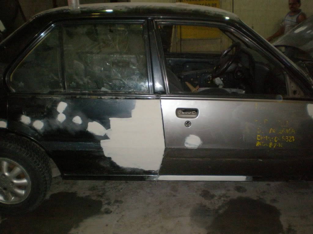

Seguem as primeiras fotos do carro oficiais direto da oficina, ta muito feinho coitado :smt010
Espero que estejam tratando ele bem, o cara que ta cuidado do meu carro, desamassando etc e tal, contou que o pai dele é apaixonado por monzas, tem um caixote e um tubarão o coroa, até convidei por ele pro pai dele comparecer no encontro aqui no rj dia 11, porém o mesmo ta mal, passou por umas cirurgias meia braba e tal recentes e por isso não poderá comparecer, enfim ai pedi que ele desse uma geral no meu carro de respeito poxa, em nome do pai dele e da paixão do mesmo pelo monza :roll:

Abaixo as fotos:
Por hora é isso, a massa aplicada eu tomei um susto pelas fotos, tava fazendo vestibular então quem tirou as fotos foi meu pai, ele perguntou pro cara pq achei que tava muito "plastic" usado e desamassando nada provavelmente mas está desamassando bem pelo que ele(meu pai) viu e a massa é feita de poliester sei lá, mas diferente de plastic, não estoura segundo o cara e ainda vai lixar e talz. Apreciem com moderação :mrgreen:

Pra não usar massa tinha que levar no martelinho de ouro se for só amassadinhos. Agora se foi onde era inicio de ferrugem dependendo do caso trata a lata e/ou corta o pedaço fora e solda um novo.
Monzão vai ficar lindo de novo tenha calma :wink:
