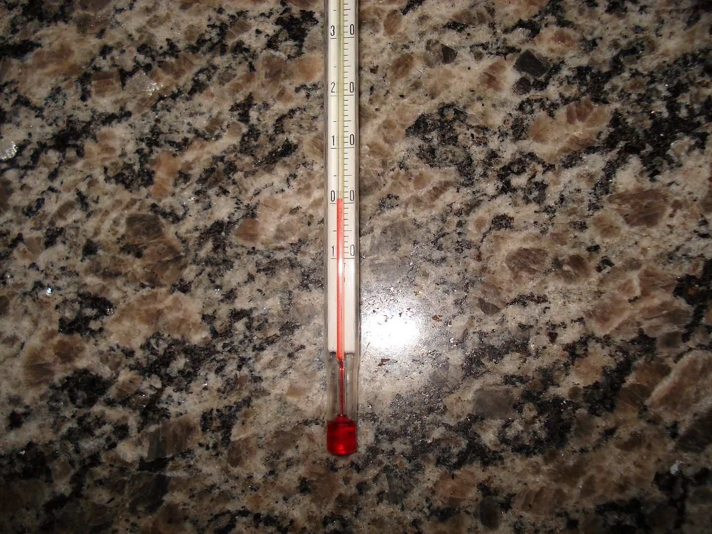

deve ter mais recurso no extra code... só com isso ja pega no alcool puro em temperaturas realmente baixas menos que 10ºC,motor destaxado e tal e com uma boa lenta estavel. quando testei no meu 1.6 antigo com temperaturas abaixo de 15º sem falhas e destaxado pegou facil e lenta tranquila ate o warm up.
18º é quente ainda pro alcool, aqui o negocio é mais complicado. esse FDS ta marcando negativo e isso que nem começou o inverno e ta prometendo. normal fazer 0-5Cº no inverno rigoroso ou 10Cº a noite ou pela manha. ate na gasolina é complicado o carro se bate mesmo os novos, alcool nessas temperatura <10º é praticamente impossivel ligar e sair em sistema antigos como carburador ou IE analogica falha muito oque é normal. esse marca peguei ano passado em julho as 2h da manha, tava nem quente nem frio :lol: a geladeira tava 3ºC durmi dentro tava mais quente rsrsrs.
