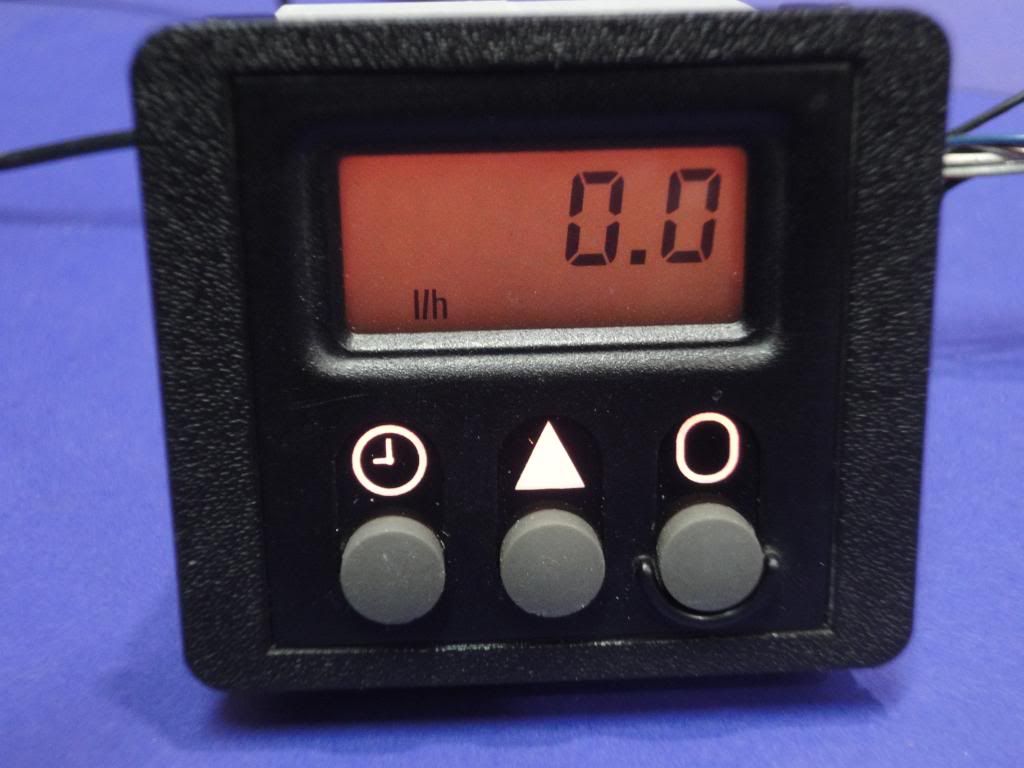

Mesma coisa aqui, comprei o meu novo na concessionária em 2004, na caixinha GM, mas o meu sempre teve os botões meio ruins, só que agora ta pior ainda, tenho que limpar os contatos...
Eu colei uns pedaços de papel alumínio atrás do botão. Antes eu fazia a limpeza, mas com pouco tempo os botões ficavam ruins de novo.... Com papel laminado, basta triscar!

Sheldonn escreveu:Diego coisa linda de se ver. Como havia dito antes esse computador de bordo foi retirado do estoque de peças da concessionária Chevrolet daqui, no entanto com o tempo ele foi falhando e ficando com os botões ruins aí viu né?
O serviço no computador de bordo ficou de primeiríssima qualidade, no entanto em minha opinião o esquema de acendimento original é mais bonito. Depois tire uma foto do painel todo acesso com essa nova iluminação da peça para eu ter uma ideia de como está, aí te dou a minha opinião.

Esse defeito dos botões do CB, isso é Crônico. Acredito que com o papel alumínio tenha resolvido isso permanentemente. Em relação a falha do display, foi consequência dos botões ruins, vc devia forçar demais pra mudar as funções, dai a consequência disso foi a quebra das trilhas. O acendimento do CB vou deixar assim mesmo, não gosto do estilo original. Pra mim destoa do PD e do rádio.
Original:
Outras fotos do modificado:
A diferença é que os segmentos agora acendem ambar, que nem no painel digital... e não preto.

Diego, quando eu disse flexível me refiro a parte que dobra pra cima até os botões e display, a placa é flexível e faz essa curva... o meu está falhando dois segmentos do digito da esquerda e a "perninha" do "h" que distingue ele de "h" e "l".

Diego, coloquei papel aluminio nos botões do meu CB, e, já se foram mais de 1 ano, sem aborrecimentos! Eu só "reinverti" a película, de dia não fica legal a visualização! Não consigo ver direito!

Leo, pelo menos no verde ficou legal iluminação. Mas eu usava LED. Vamos ver nesse como vai ficar, se não ficar bem visílvel, eu volto ao original, muito fácil fazer isso.
vrsilva escreveu:Diego, quando eu disse flexível me refiro a parte que dobra pra cima até os botões e display, a placa é flexível e faz essa curva... o meu está falhando dois segmentos do digito da esquerda e a "perninha" do "h" que distingue ele de "h" e "l".
Cara, provavelmente pelo que vc me disse, o seu esta com trilhas quebradas perto do botão do meio, devem ter forçado esse botão, ai quebrou as trilhas. Vc vai ter que tirar o display e medir a continuidade das trilhas. Se tiver algo sem dar continuidade, vc vai pegar um estilete, raspar o verniz da trilha e soldar um fiozinho fino fazendo uma ponte na trilha. Fica perfeito. :smt025
