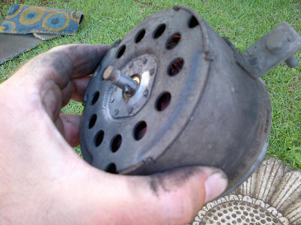

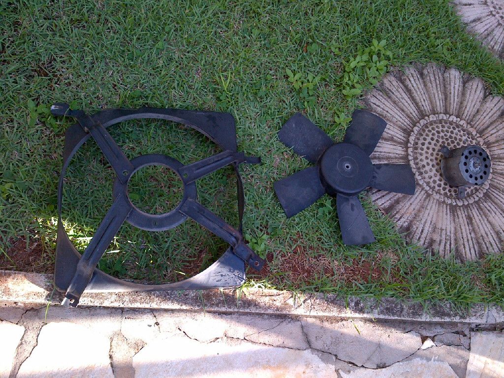

Ela estava com barulho estranho, como algo roçando internamente no motor, e o meu receio era a danada travar e o carro ferver. O motorzinho é blindado, como mostra a foto...
Saquei ele fora para confirmar o código.

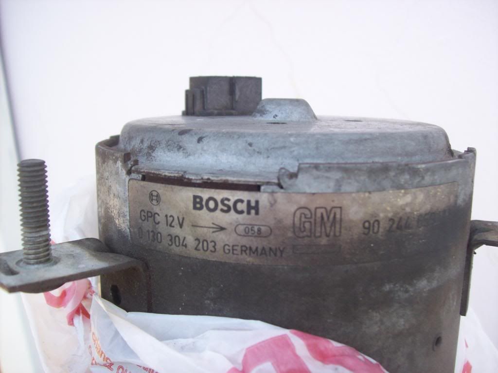

Da Bosch Alemã...

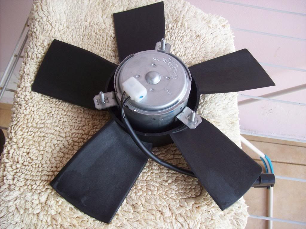

Olha que beleza! Embora o CepChev mostre o código como motor Wapsa, ele é Bosch. Vai entender...
E eu pensava que o motor era vendido sem a hélice...

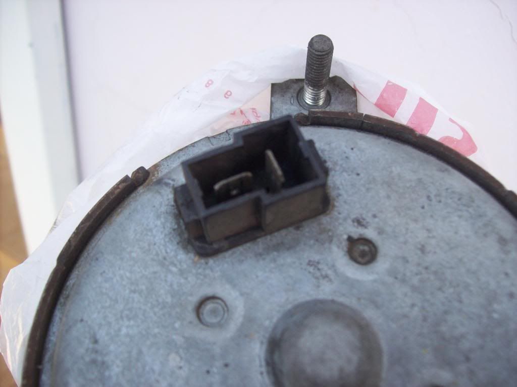

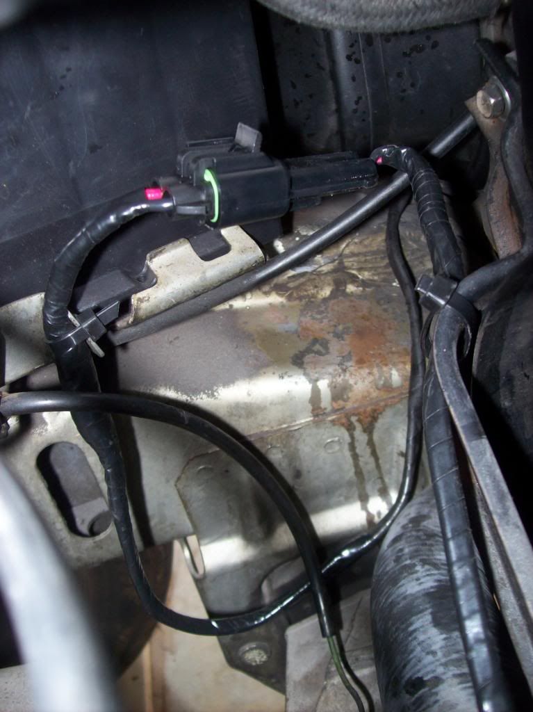

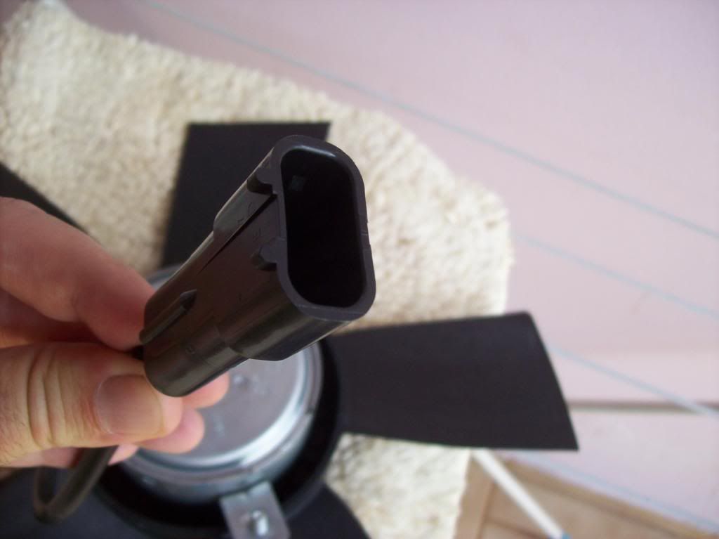

Eu pensei que ia ser Plug and Play, mas olhem o conector do motor novo...
E do motor velho...

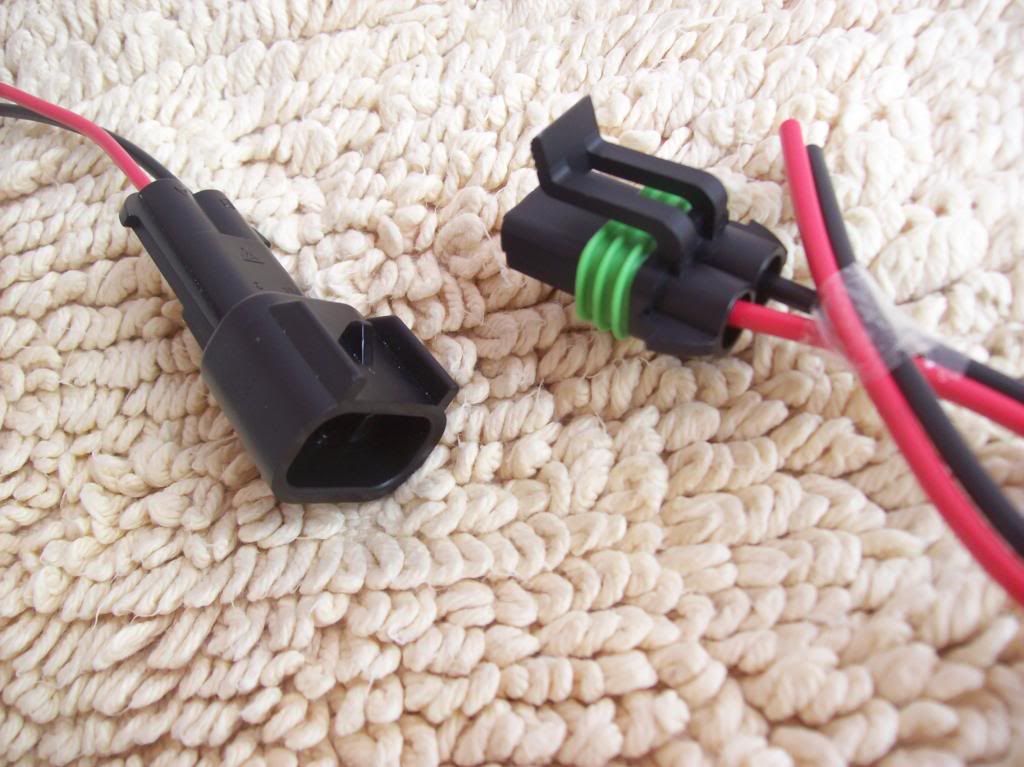

Por incrível que pareça, passei em uns 6 auto-elétricos e lojas de conectores, e não achei nem do velho, nem do novo.

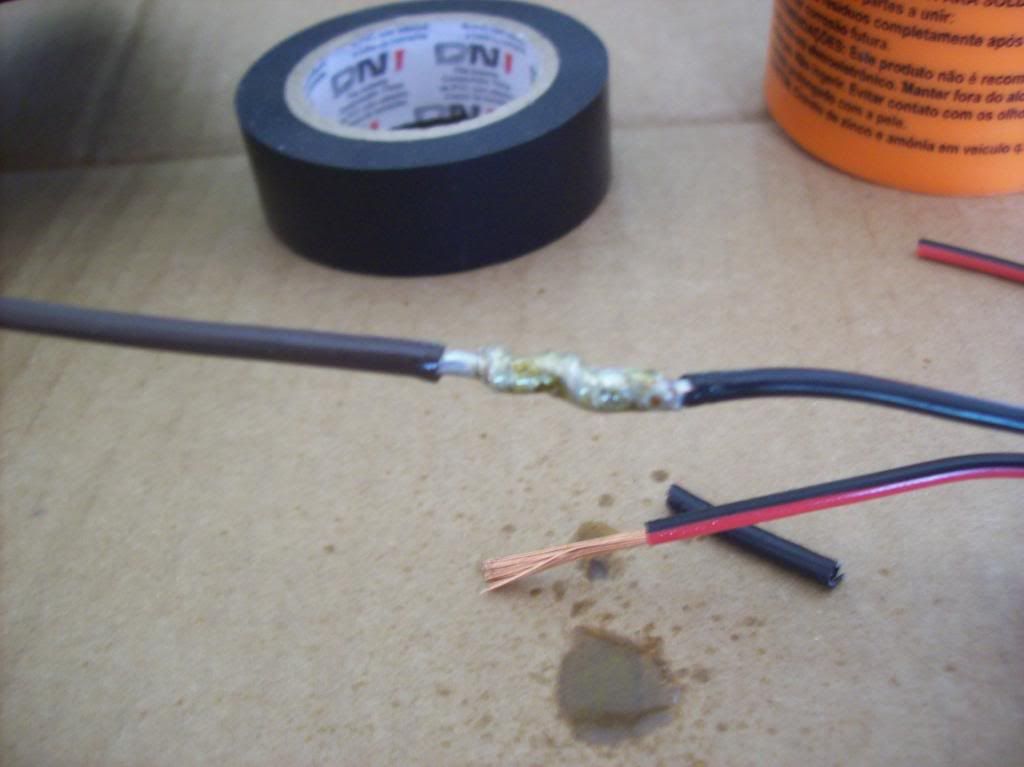

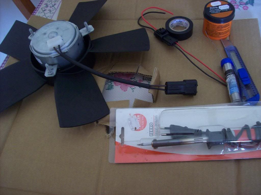

Então, comprei um conector macho-fêmea, e daí teria o trabalho de fazer a emenda em ambas os pares de fios, os que vinham do motor e os que vinham do chicote do carro. Para a maioria dos Monzeiros, que desmonta motor e ainda sobra peça para fazer um robozinho, isso é fácil...kkkk...mas não para mim. Queria fazer emendas decentes para não ter perda de corrente e aquecimento na emenda.
Vamos ao trabalho!!!
Um estanhozinho para deixar a emenda perfeita

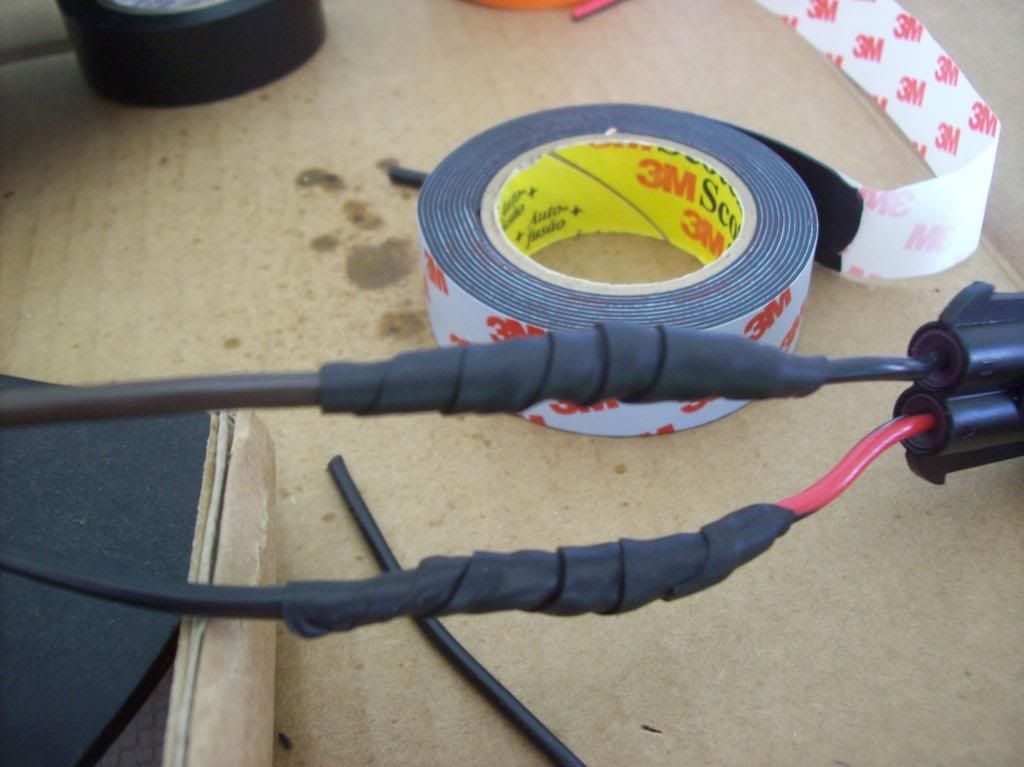

E fita de borracha auto fusão para isolamento

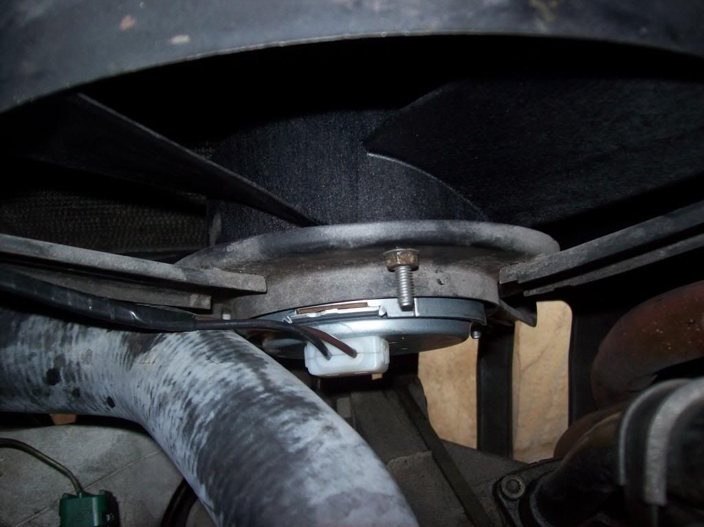

Daí usei a fita isolante comum de PVC para fazer o chicote em ambos os lados. Tá aí o bichinho instalado, chicotes presos com enforca-gato. Tudo no lugar.
E aí a danada. Funcionando, ela está muito mais silenciosa que a anterior.

Bacana... Evandro. O conector tem pela tc chicotes... mas vc ja deu um jeito. :)
Diego Paiva escreveu:Bacana... Evandro. O conector tem pela tc chicotes... mas vc ja deu um jeito. :)
Fiquei surpreso pela dificuldade de achar o conector original.
