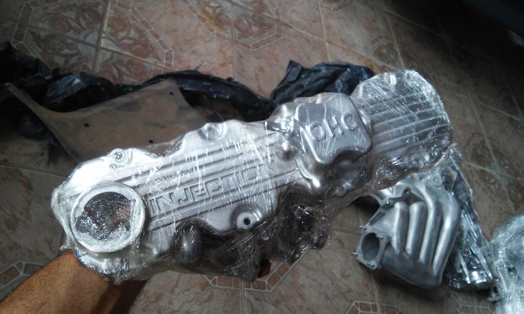

Partida do Astra instalada. Ficou muito leve. E o barulho é muito bom de ouvir... deu ate saudade do meu antigo Astra... :smt010

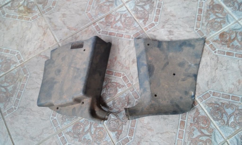

Tb consegui mais isso hj:

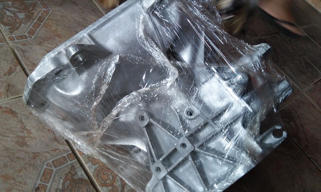

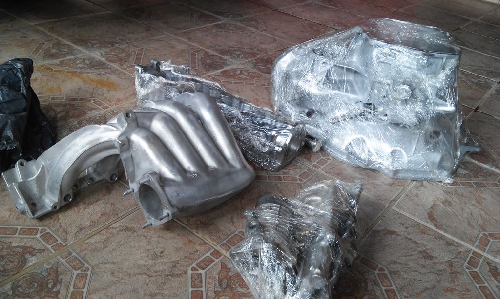

E as peças depois do jato de areia e uma boa seção de cuidados especiais:
De vagarinho ta caminhando o projeto :smt023

:smt101 Jato de areia??? Que baraaaaaaaaato!!!! :D
Eu imaginava q a acessibilidade pra esse tipo de serviço era complicada, mas ficou super interessante! :smt023 Mostre mais fotos desses itens!
E outra coisa... o interior do seu carro é azul, como o meu? :mrgreen: Aí em GYN não teria mais dessas pecinhas azuis? :D
Muito bom, muito bom mesmo!!!
Abraços!!!
