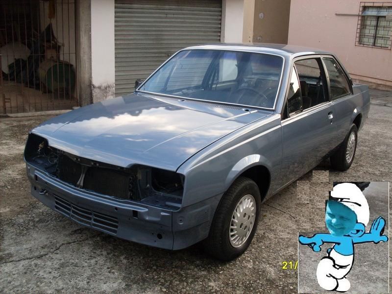

Fala galera, blz?
Feriado é sempre um convite para dar uma geral nas peças do monzão, e neste consegui fazer um pouco no carro que não vai comprometer o polimento.
Montei a frente do carro, os faróis coloquei para dirigir o carro até a casa do pintor bem provavel que tire eles lá.
Os parafusos do suporte das milhas serão trocados nesta semana.
Comprei o para-choque traseiro porém o vendedor me garantiu que era do 88 e veio do 87, neste caso resolvi trabalhar no antigo.
Abaixo foto dele já sem pintura, fiz um teste tirando a tinta com removedor mas não resolveu... parti novamente para o jato.
Suportes lixados e pintados.
Para-choque jateado, lavado e com silicone em gel aplicado, não ficou 100% mas vai ficar com esse até resolver o problema do novo...
Agora a cereja do bolo, chegou hoje um presentinho que comprei do nosso colega Folster aqui do forúm, se precisarem negociar com ele podem confiar é gente fina e de confiança, eu assino embaixo.
Amanhã vou ver se lavo mais algumas peças e trabalhar nos apliques das lanternas.
