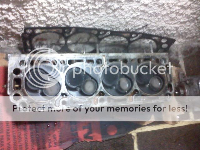

Notei uma coisa, o cabeçote tem duas valvulas de admissão de um jeito e duas de outro. Duas delas são lisas e duas tem tipo um baixo relevo, que nem os pistões gasolina, é normal isso? Outra coisa, em um dos cilindros, onde vão as duas válvulas (admissão e escape), tem umas marcas, uns machucados no cabeçote.. como se tivesse batido algo ali... isso é normal tamém? Depois posto fotos de tudo.

Na verdade, a diferença é na válvula de escape. Errei na informação que passei acima.

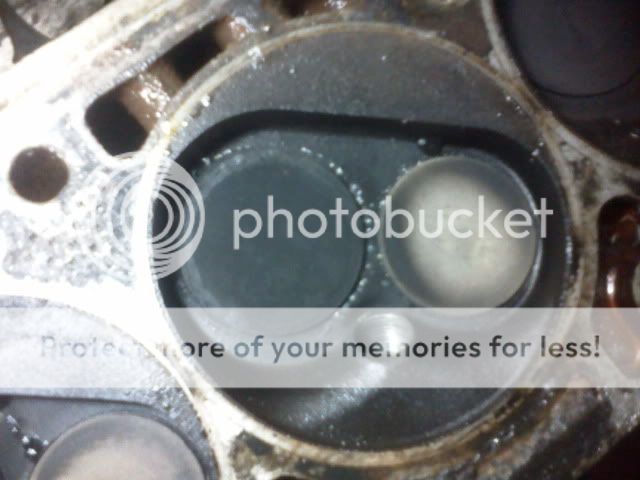

Bem, tirei umas fotos, vejam:
O que serão essas bolinhas ao redor da válvula?

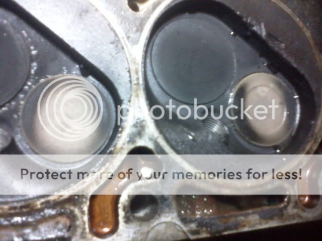

Olhem essas lascas:

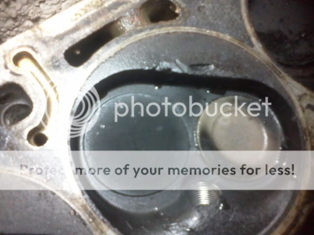

Mais uma vez os "machucados" do cabeçote e as diferenças existentes entre a válvulas.
E ai, o que acham? Agora fiquei com medo da parte de baixo ter algum defeito, hehe... como faço pra identificar algo de anormal?

nossa que lasca saiu do cabeçote, nunca vi isso. será que nao tinha uma micro fisura e explodiu nao sei... verifica esse 2º cilindro se a camisa nao tem risco profundo,cabeça do pistao com marcas ou com lasca ou algo do tipo.
