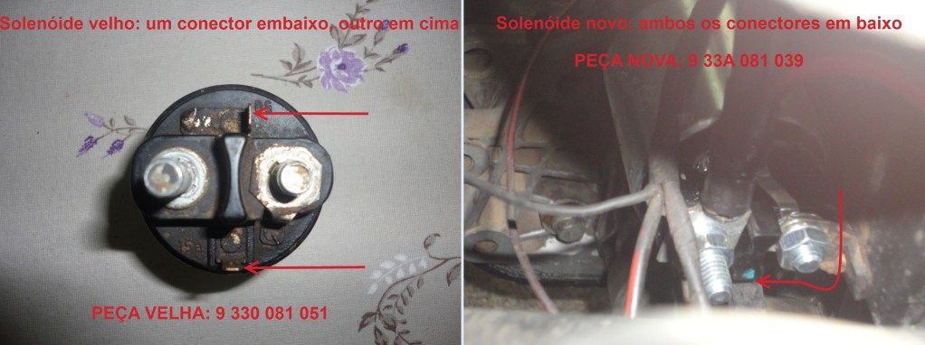

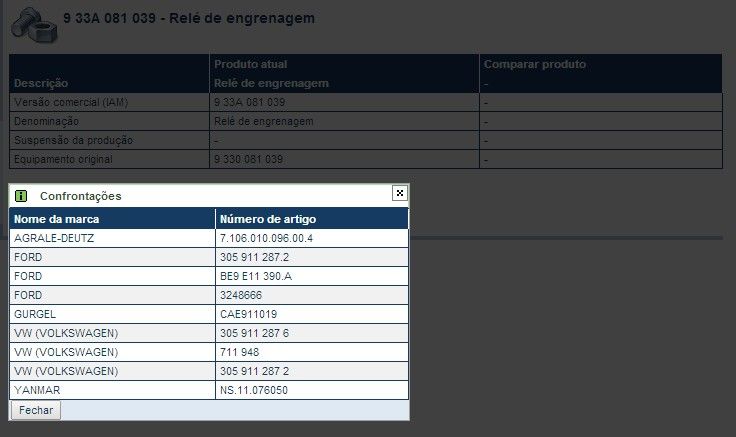

Ao confrontar a numeração Bosch da peça nova no catálogo on-line da empresa, observo que a peça provavelmente não tem aplicabilidade para Monza, observem só a consulta pelo código 9 33A 081 039 da peça nova:
Pensei que, talvez, pelo fato de o carro ser antigo, poderia até não aparecer Monza na consulta, se bem que apareceu até Gurgel... E também quando consultei o código de uma peça à venda no Mercado Livre, apareceu sim a aplicação para Monza. Conclusão: ao que tudo indica, a peça que o eletricista colocou não tem aplicação certa para Monza. Aliás, o layout de conexões da peça que ele colocou é mesmo diferente da peça antiga, observem só. A peça antiga tem um conector em cima, outro em baixo; na peça nova, ambos ficam em baixo. :smt017

avvsilva,
penso que não tem problema, o solenoide deve cumprir com o engate do (pinhão) 'bendix' no volante
os solenoides antigos tinham os bornes menores do negativo na lateral um de cada lado: um do comutador de partida e o outro vai para a bobina de ignição.
Nos mais modernos tem um só, e quando muito os dois no mesmo lado.
Se deu encaixe no cachimbo do motor de partida e se o eixo do solenoide encaixou na alavanca, não tem erro.

Pois é, waldir, concordo contigo, ainda mais levando em conta que esses catálogos são muitas vezes incompletos ou omissos. Mas você teria idéia da questão do ponteiro de rpm dando um "salto" no ato da partida?
