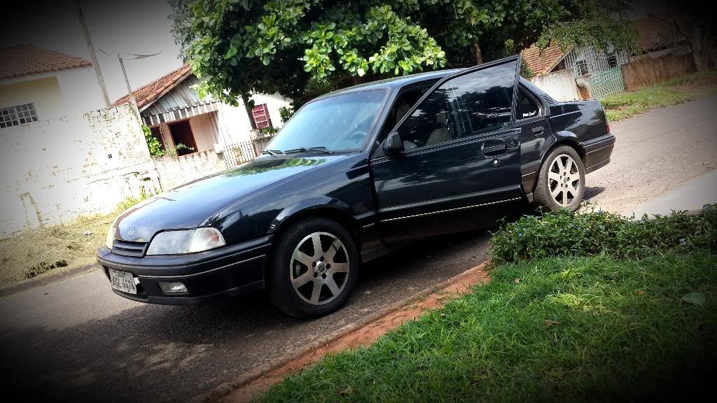

Meu SE aguardando o Cruise control de portas abertas. Hahahah
