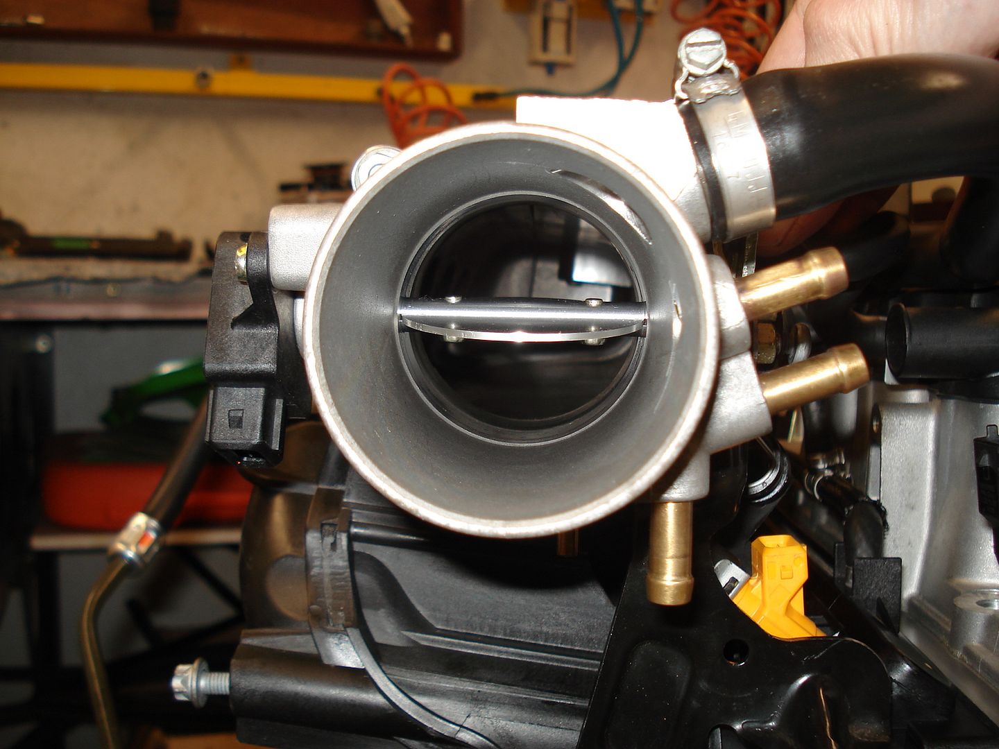

Ae Rafaelo, diz uma coisa o diâmetro do corpo de borboleta original na TBI deste cabeçote roletado aumentou em relação ao anterior? Você tem esta informação?
Pois se ele tem diametros maiores de admissão, o corpo de borboleta acompanhou esta tendência de aumento?

Re: Cabeçote (Roletado vs Convencional) diferenças,duvidas,e
dae, nao. é o mesmo padrao 2.0
é o mesmo diametro 2" 1/2 ou 63.5mm de diametro. eu quando coloquei a TB mecanica apenas encaixei e apertei os parafusos mais nada na sua instalaçao. eu ainda nao atualizei o topico mais o coletor de plastico so teve um aumento de 2mm. ou seja no de aluminio é 33mm, no de plastico é 35mm. e no cabeçote é 36mm roletado. o Plenum do coletor de plastico é muito maior do que o de metal.
imagem da peça instalada originalmente no coletor.

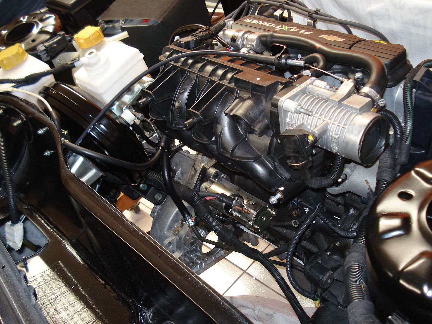

Minha tese é de que, para deixar esse motor rodável com a nossa alcolina a gm fez um mapa onde alivia a fase de avanço na região de 2,6k até uns 3k mais ou menos para evitar a detonação. Culpa da taxa alta, 11,5 e da qualidade da nossa gasolina. Estou usando esse mesmo cabeçote e posso garantir que esse buraco que alguns proprietários de astra/vectra relataram não existe no meu monza, devido a um acerto bem mais preciso e correto de ignição.
Monza SL/E 90 AC/DH/VE 4 portas
MegaSquirt 2 + cabeçote roletado + escape 2" inox!
