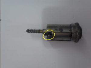

passando aqui pra dizer que o problema foi resolvido, tive que chamar um chaveiro e o mesmo me cobrou R$120,00, achei meio caro mas fazer o que né ??
Como disse a chave não girava nada, o chaveiro tirou na marra o cilindro e me amostrou o que ocasionou tal situação, essa trava que está circulada em amarelo na foto quebrou, essa trava teria que abaixar assim que eu virasse a chave só que ele não abaixava por isso que a chave não girava.
Ele usou o cilindro que ele trouxe, já que o que eu comprei não daria para usar a mesma chave para as portas e ignição.
Vlw pela ajuda.
