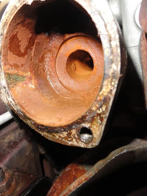

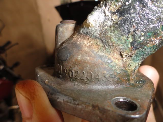

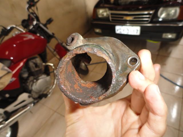

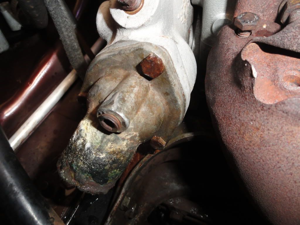

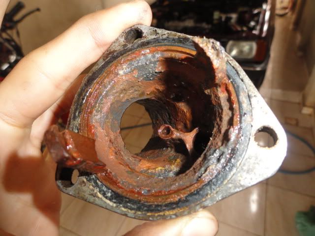

Bem como eu esperava, ñ tive surpresas na limpesa das mangueiras e galerias somente agua com um pouco de ferrugem msm.gora é limpar o radiador.
Bem desmontei a VT e a surpresa:
Cade a VT?
Como podem ver a "capa" esta bem ferrada e é original GM Wahler.
Outra coisa, ñ tinha nehum anel de vedação ou cola e nunca vazou
Cade a VT?

Olha o anel de vedação na carcaça. Esse círculo preto é o anel (O'ring) que com o tempo ficou alinhado com a carcaça. Se remover-lo vai ficar um ressalto onde encaixa o anel novo.
- waldir
- Mensagens: 3638
- Cidade: Campinas
Carlos A. Freire escreveu:Olha o anel de vedação na carcaça. Esse círculo preto é o anel (O'ring) que com o tempo ficou alinhado com a carcaça. Se remover-lo vai ficar um ressalto onde encaixa o anel novo.
Pelo que vi não tinha também a Válvula Termostática, só a carcaça.
Vide o tópico abaixo, mas não precisa colocar silicone alta temperatura, somente o anel de borracha é suficiente.
viewtopic.php?f=14&t=6139

Isso é fato! O próprio Wizzard já percebeu que a carcaça está sem o miolo da válvula termostática, rsrsrsrs!!!

Rapaz então ta la desde 1990 haha...eu achei que era uma anel de borracha
Waldir.
Pois é ja vi que ta oco la, nem sinal da VT :smt030
Olha antes dos vazamentos a temperatura do motor nunca deu problema e se quer saia da area azul no marcador inclusive em estrada, por isso pergunto a vcs, tenho a necessidade de comprar e colocar uma valvula termostática?
Waldir.

A VT
tem a função de promover o rápido aquecimento do motor para que atinja a temperatura ideal de trabalho que é entre 95 e 100ºC
com isso há economia de combustível e menor desgaste das peças de atrito.

Hmm ñ sabia dessa importância dela...bom vou ter que ligar e fazer o pedido então.
Bem que eu reparava que meu motor demorava pra esquentar...mas so de falar em economia de combustivel eu ja tou dentro haha.
Atualizo aqui assim que chegar a peça e o anel.
