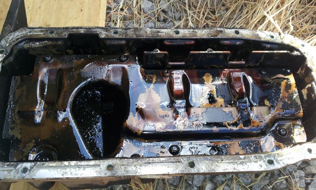

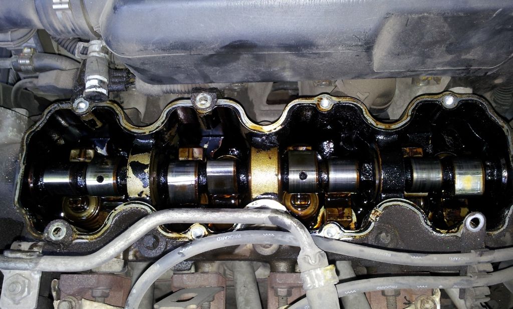

Estive olhando hoje preço de bomba de óleo para o Palio 1.8 aqui da empresa (motor GM - corsa, meriva, etc).
Original GM está por 240,00 (-5% à vista). Shadeck achei por R$ 208,00.
Pela diferença, se tiver mesmo que trocar a minha (ele acendeu luz de óleo e eu abri a tampa de válvulas e o cárter dele. A coisa está feia...), prefiro original GM.

A terceira foto é de um pré-filtro antes do filtro de oleo mesmo né?
O mecanico disse que teria que trocar un outro filtro de oleo, creio que seja esse entao..

A terceira é o "pescador" da bomba.
Ele que fica submerso no óleo do fundo do cárter e a bomba puxa por ele.
Como este aqui (foto de internet):
