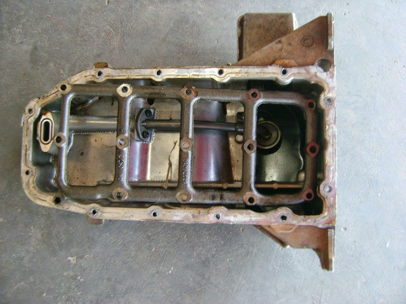

Pessoal tenho mais uma dúvida:
Os motores antigos usavam essa ponte dos mancais na parte debaixo do bloco ??
(Fonte clube do Vectra)
Ela tem como função distribuir as tensões dos mancais ou algo mais específico ?
E o defletor de óleo tb ?
