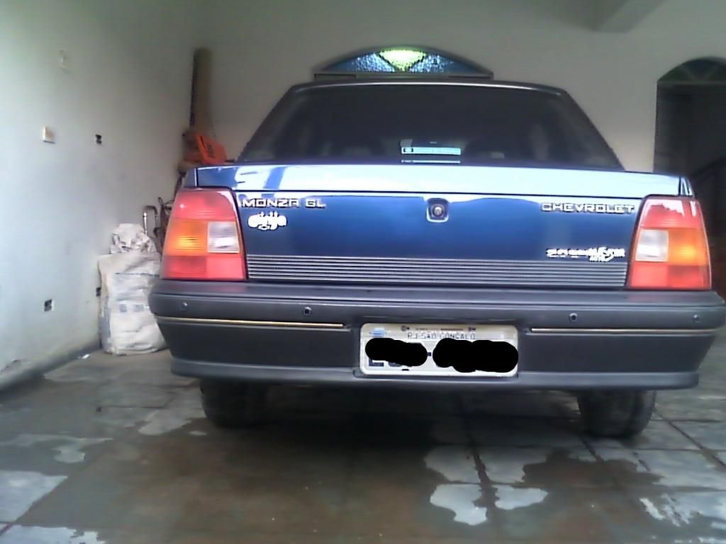

Olá, amigos monzeiros
Instalei o sensor de ré no meu monza. Até que não foi difícil de instalar. Amanhã vou colocar as fotos de como ficou...

Pessoal, minnha instalação ficou assim:
Pensei muito antes de instalar o sensor, pois não queria furar o parachoque. Mas acho que valeu à pena o sacrifício :lol: .
A instalação é até simples, precisando apenas de algumas poucas ferramentas como um máquina furadeira, chaves de fenda etc.
