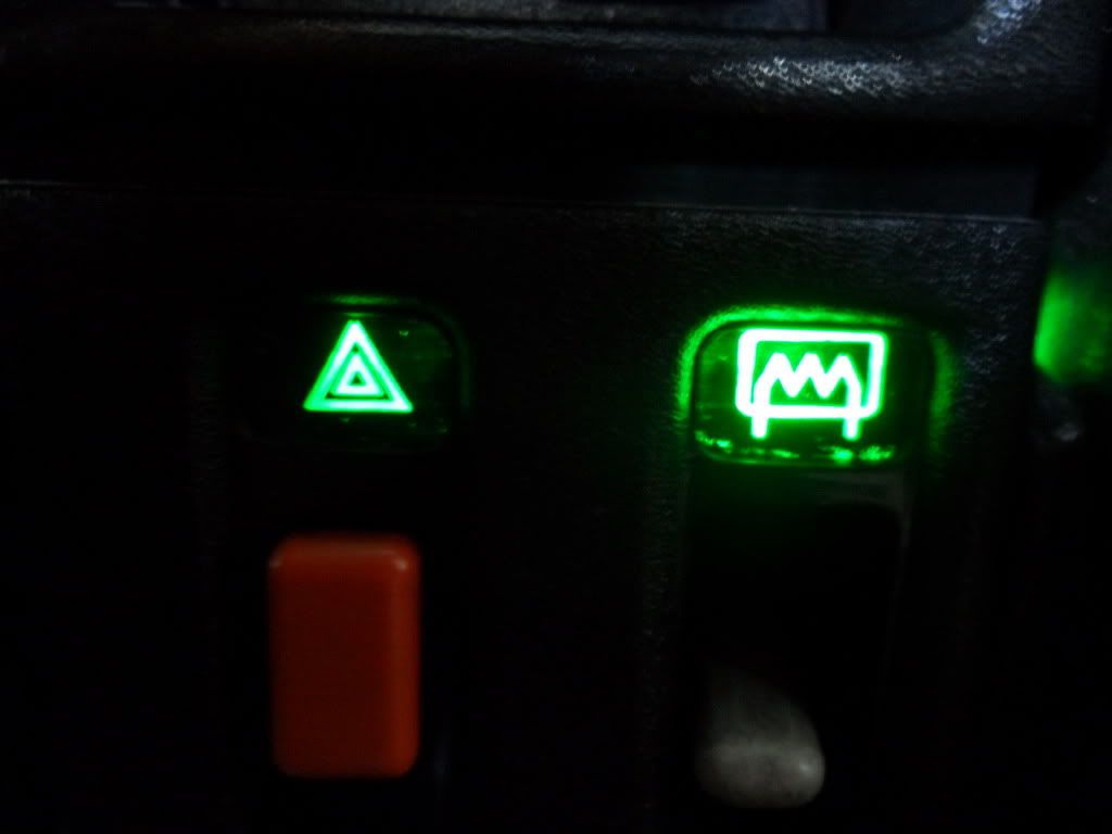

ficou lindo!

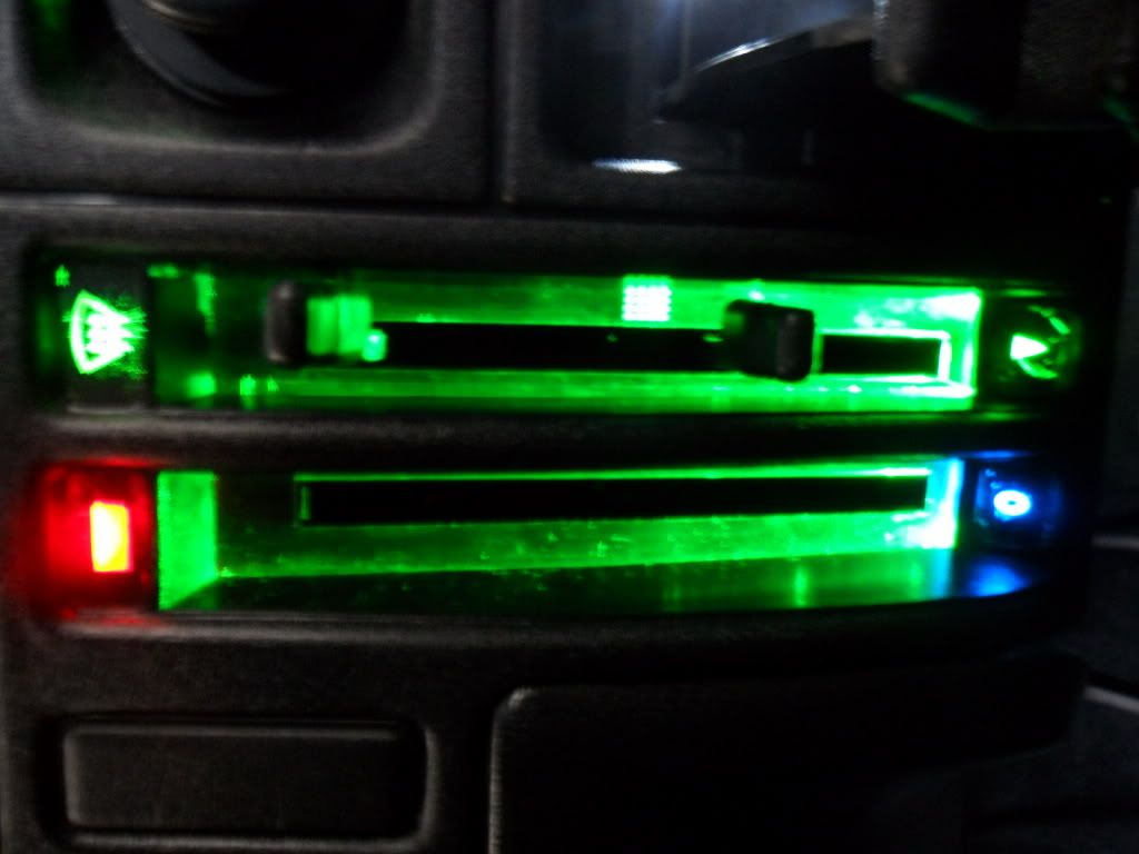

como vc fez aquele esquemas pra acender os desenhos do milha e do desembaceador?
tem algum tuto pra isso ja?
Chevrolet Monza SL/E 86 - Project Oldschool Racing
Quer ver? Clique aqui.
Loading ______________________________________ 2%
Muito obrigado, Kapiiim.

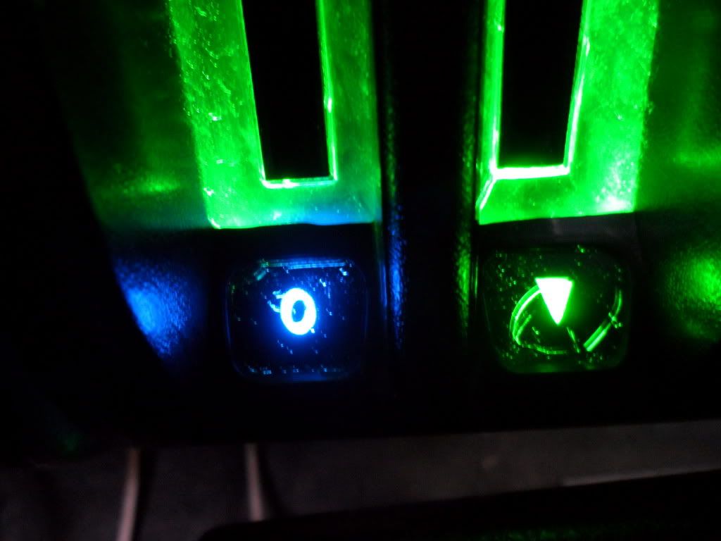

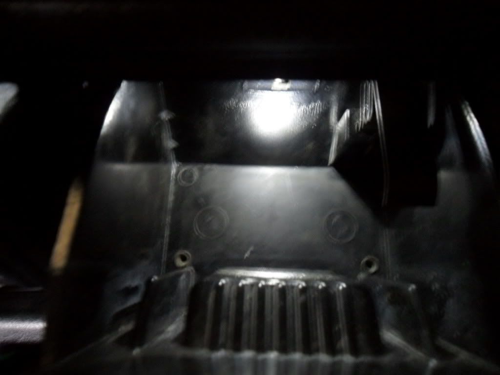

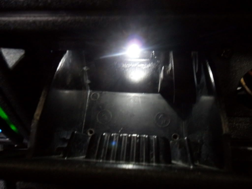

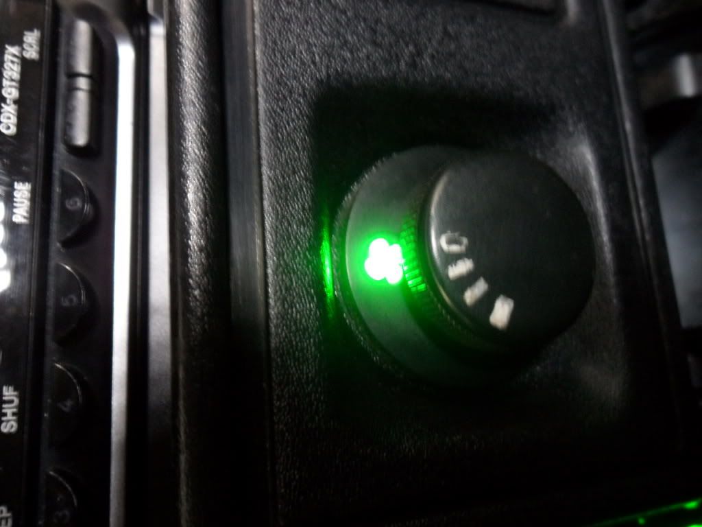

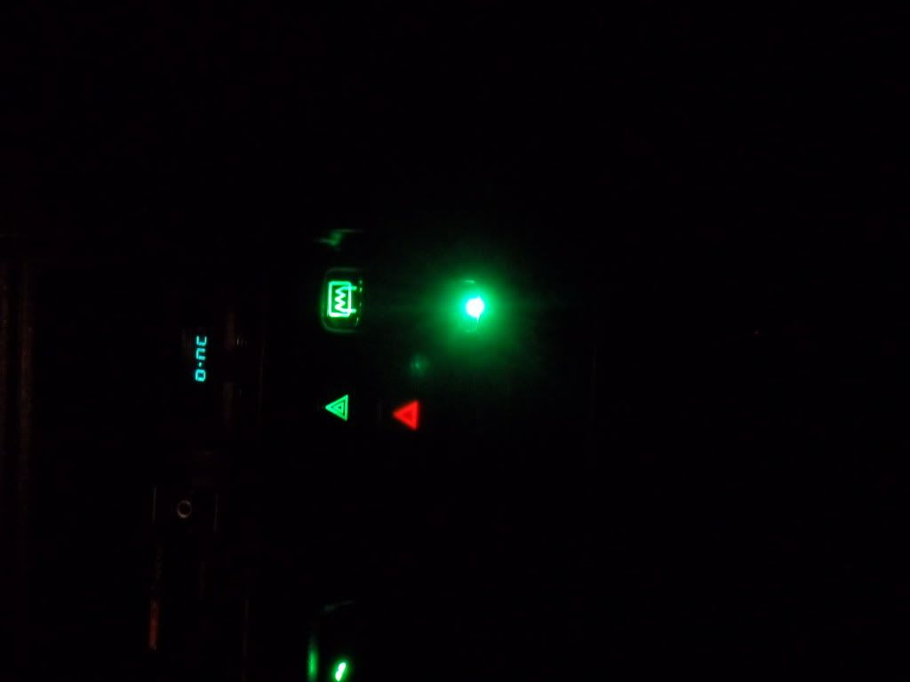

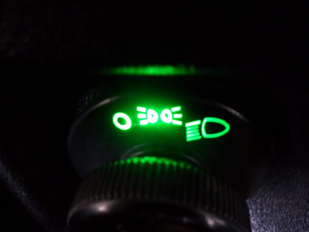

Modo certo não tem. Você compra os led's da cor desejada mais um vermelho e um azul pra chaver do ar quente. Depois solda resistor à perna positiva do led e liga ele no chicote original. Ali no botão dos neblinas como não tem chicote original, liguei um fio no reostato que é quem manda a energia pra iluminação interna!
Essa é minha iluminação interna com excessão do botão do desembaçador que tinha led de alto brilho. Retirei o led e coloquei um comum e me arrependi!

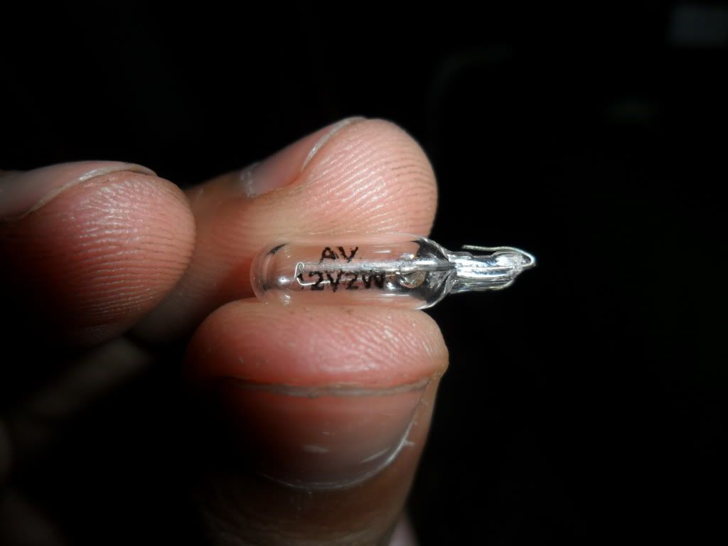

Aqui a lâmpada que eu usava, 2W:

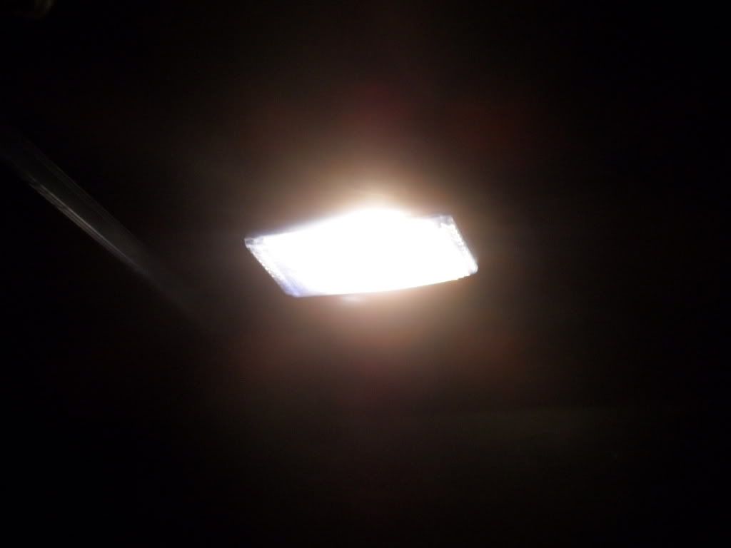

Como o led é muito forte, qualquer micro-defeito nos desenhos do painel aparecem quando acende o led! Com a lâmpada halogênea não fazia isso.

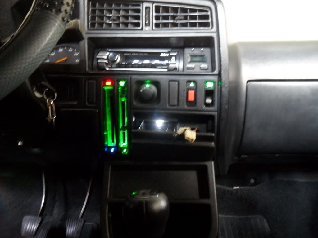

Fala luiz como que tá:smt023
Ficou bom o painel heim, combinou tudo... só achei um pouco forte a iluminação dos controles de ar, mas não tá tão ruim não :smt023
A gora as laternas de neblinas ficaram ótimas! ta aí uma coisa que não se vê funcionando nos monzas de hoje... pessoalmente nunca vi. Mto bonito 8)

Eu estava a fim de lixar o led pra ficar um pouquinho mais fraco também. A hora que eu for desmontar o painel pra algo eu faço isso, afinal, não incomoda mesmo.
