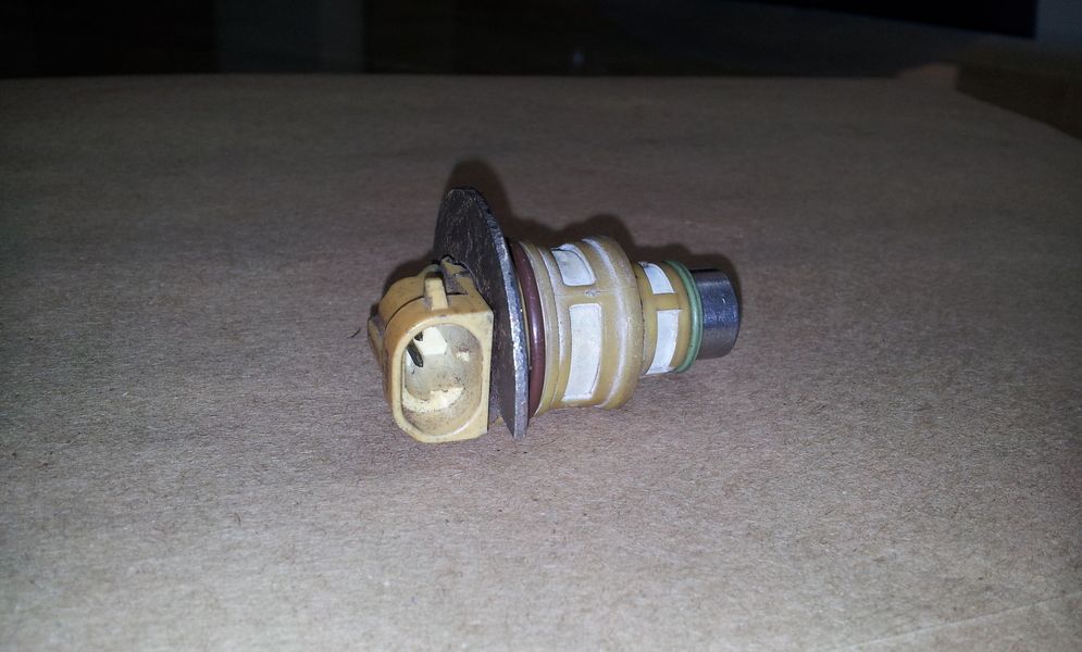

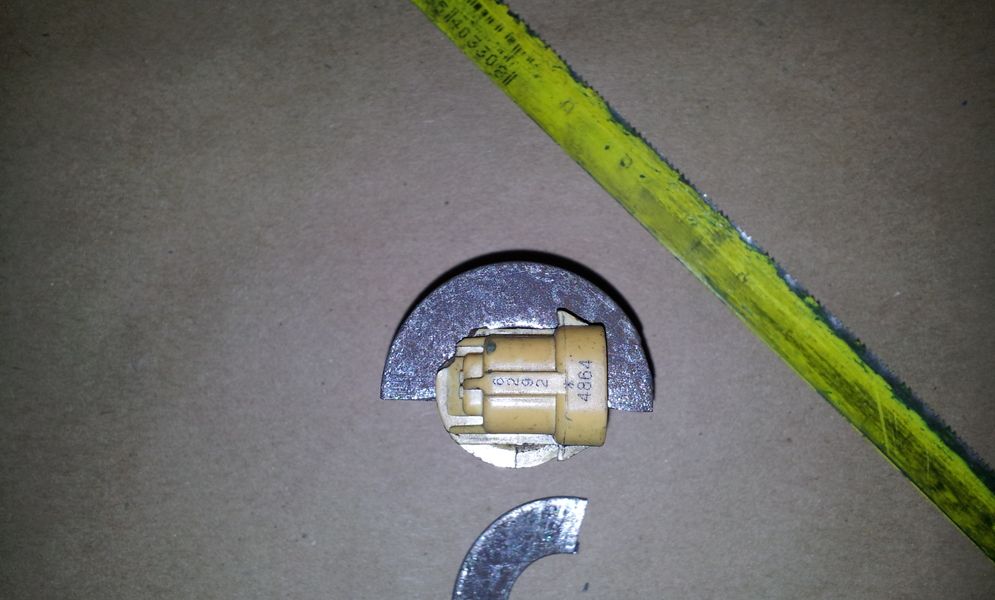

Acho que ninguém percebeu a gambiarrinha com um conector "olhal" nas fotos aí em cima, mas na última mexida eu deixei cair a chapinha que prende o bico suplementar no suporte.
Como eu sempre digo, nos cofres dos motores dos carros existe um buraco negro que suga qualquer parafuso ou peça que você deixa cair... hehehe
Tirei até a pressurização para tentar achar e nada...
A chapinha do suplementar já era mesmo. Foi absorvida pela antimatéria... hehehe
Tem gente que coloca só uma arruelinha no parafuso, mas eu acho pior.
Vou tentar fazer outra em meia-lua, usando uma arruela grande.
Está ficando assim:
Está ficando assim:

Vou continuar usando o azul.
O branco deixa a mistura um pouco gorda e dá umas emboladinhas nas trocas de marcha.
Usei ele como "molde" para cortar a arruela porque está fora do carro.
O azul está lá, com o "olhal" todo torto, querendo sair voando com a pressão... hehehe

Só falta testar no carro agora:
Decalque do suporte para marcar o local do furo na chapinha:
Chapinha furada:
Pelo menos no decalque parece que ficou no lugar certo. Vamos ver no carro, mais tarde... hehehe
Chapinha furada:
