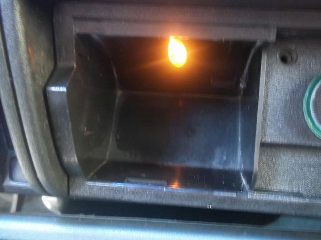

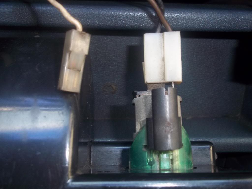

Consegui acessar o compartimento, e troquei a lâmpada do cinzeiro!

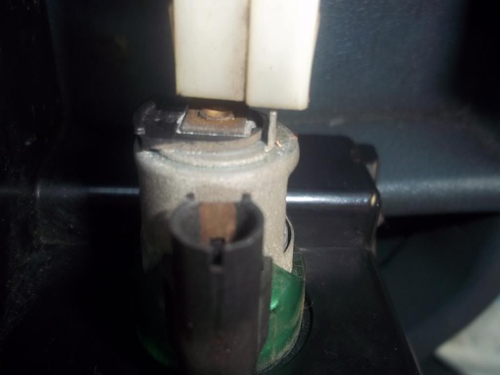

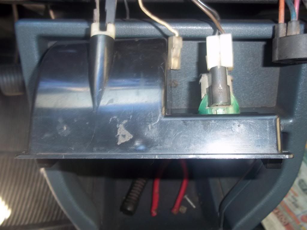

Porém, um problema: Acho que estou sem o soquete do anel verde. E tem um fio sobrando:
Irei procurar em um ferro velho este soquete, caso não ache, entrará para a lista de compras.

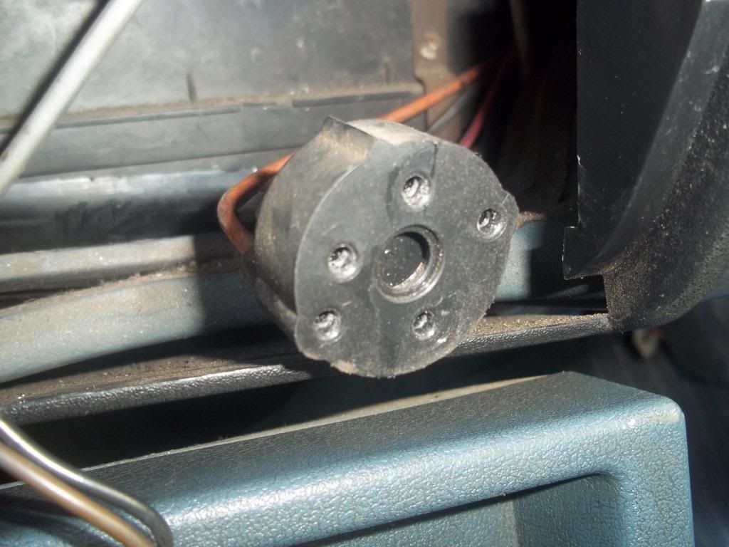

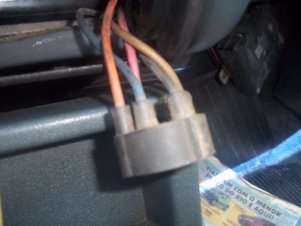

Além disto, achei um conector estranho.
Perdoem a sujeira, ele passará por uma limpeza em breve!

O soquete é o mesmo usado no painel do Fusca e Kombi, em auto eletrico tem:

Sugestão: antes de instalar o soquete novo, procure o soquete original dentro do carro. Às vezes algum plugue ou soquete se solta e fica perdido dentro do painel. Isso aconteceu com a luz de temperatura do meu carro. Fui ver e ela estava caída dentro do painel rsrsrsrs......
Acenda as luzes do painel. Se a lâmpada ainda estiver funcionando, você a encontrará mais fácil. Se você não encontrá-la, aí você instala o novo soquete. :wink:

Obrigado pessoal! Vou procurar o soquete no carro, mas acho que não terá. O acendedor não funcionava, porém, meu pai precisou usar o GPS e foi substituído. Pelo visto, por um usado. Obrigado pelas dicas WALDSR!

Fuçando o CEPCHEV, vi que aquele conector era a Mangueira de vácuo do ar condicionado. Procede?

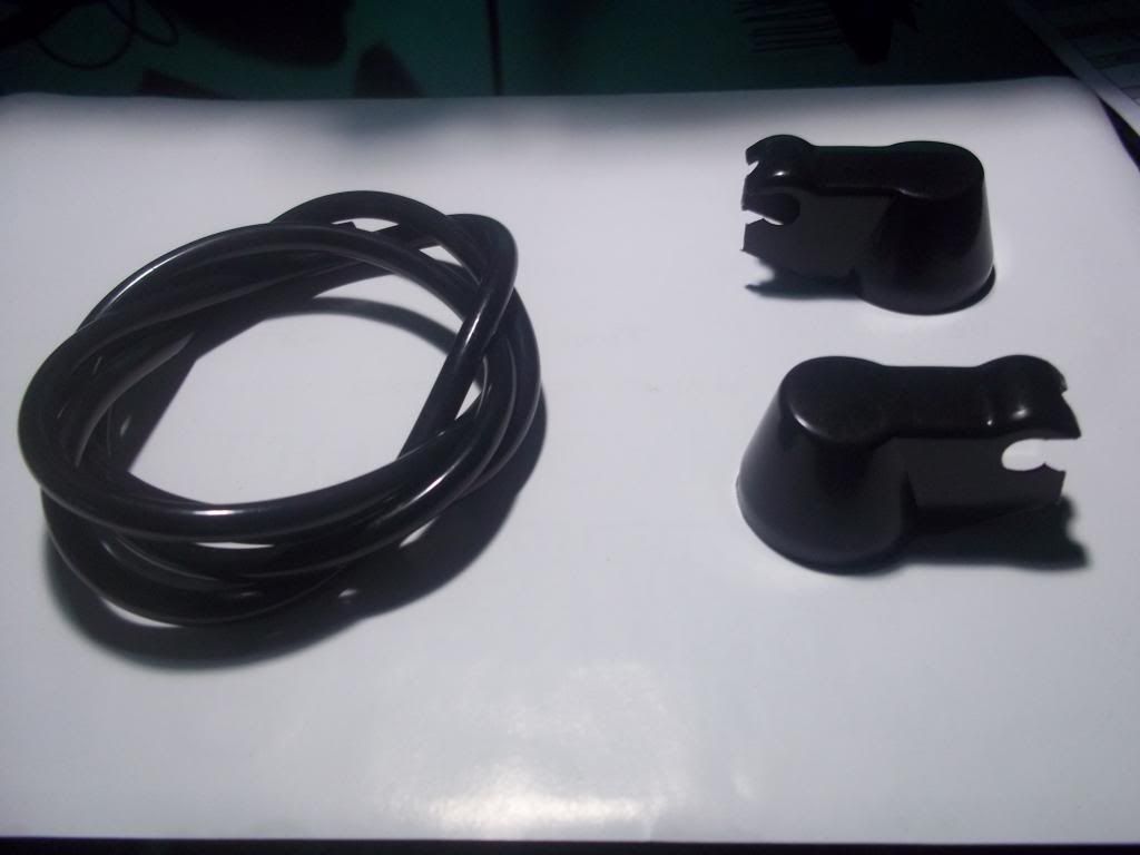

Comprei alguns presentes para o veículo! Mangueira do limpador de para-brisa e capa dos parafusos!
Comprei paralelos, de plástico. Ficaram muito brilhosos em relação aos braços (tenho os Dyna, originais, com uma pintura envelhecida que pretendo deixar). Penso em lixá-los e pintá-los de preto fosco.
Em breve posto estes itens instalados!
