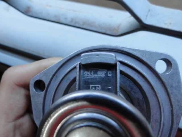

Cá esta a peça.
Bem pensei ser a série ouro mas o vendedor me disse que esta só na versão alcool.
Valor: $50,00 chorando muito pq o valor original é 65 e eu sou cliente
Agora é retirar o bendito parafuso do alternador e remove-lo, colocar os tampões e VT

Waldir, por isso devemos ter as informações e não colocar peças com aplicações erradas.
Wizard, pelo que vi nesta válvula está marcado 82ºC. Se confirmado não tem aplicação para seu Monza, conforme já mostramos em conversas neste mesmo tópico, deve ter início de abertura aos 92ºC. Veja também qual a temperatura de trabalho do interruptor térmico para não dar conflito com o acionamento da ventoinha.
