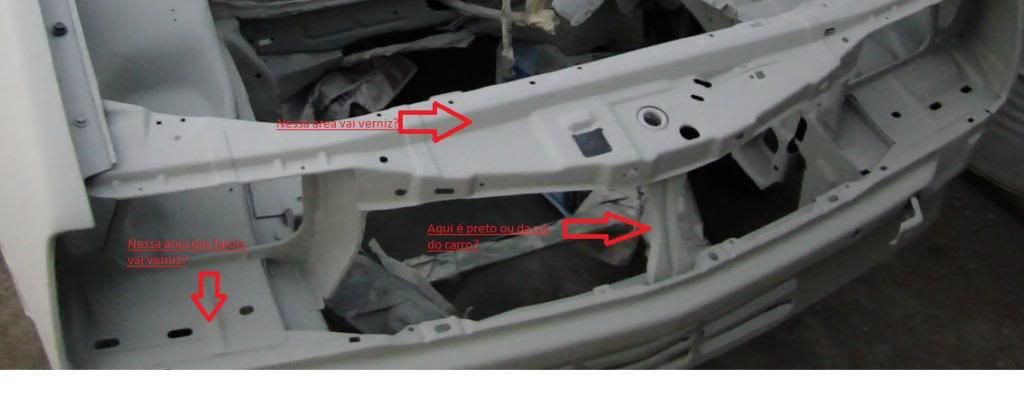

nenhuma dessa area vai verniz, so tem verniz no capo lado de fora, e do paralama. de resto é tudo sem verniz.eduardo_saura escreveu:Pessoal, estou com duvida quanto a area a ser envernizada.
Como a escrita da foto nao esta boa, é o seguinte.
Compartimento dos farois e travessa superior, vai verniz?

E aquela parte central Rafaelo? Ela é preta?

Toda a área atrás da grade é preta.
Nesta foto dá para ver +- como é originalmente:

Nem na parte onde vão os parafusos dos para-lamas, vai verniz... é como se o carro fosse envernizado com o capo e mala fechados!

Entao eu aplico o poliester em toda area que nao vai verniz.
Depois faço o mascaramento dessas areas
Proximo passo aplicar poliester + verniz no restante da carcaça
Dias depois, faço outro mascaramento só que agora cobrindo todo o carro, deixando livre somente a area que será pintada de preto, como essa parte frontal e a borda das janelas.
No caso as areas envernizadas e nao envernizadas que forem receber o preto, lixo com a 1200.
Esta correto dessa forma? :smt030
