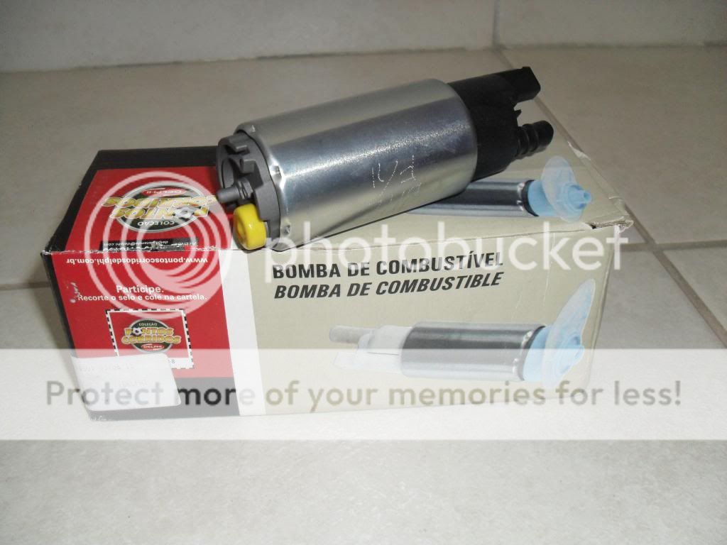

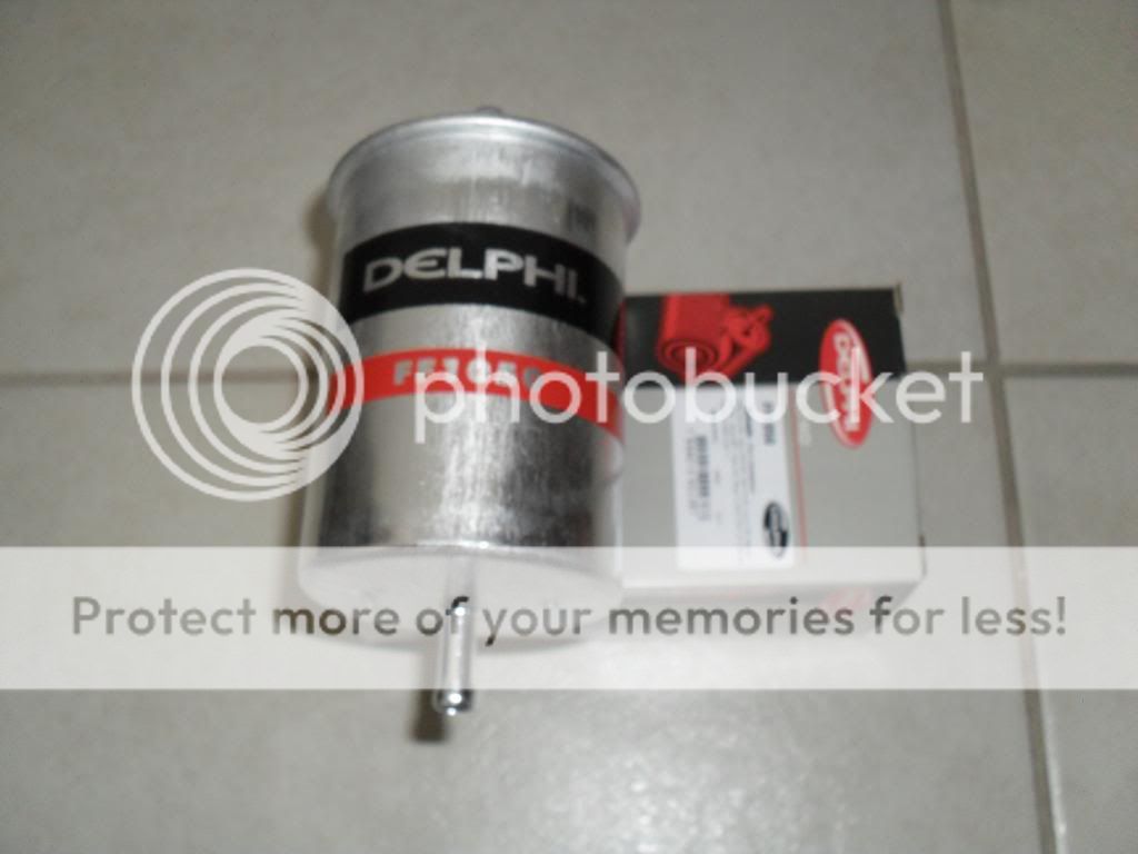

Dando sequência, comprei os seguintes itens:
Bomba de combustível original
Filtro de combustível original
Se tudo der certo daqui a pouco posto vídeo do carro funcionando.
