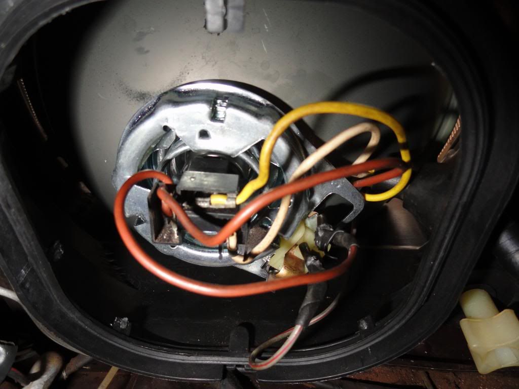

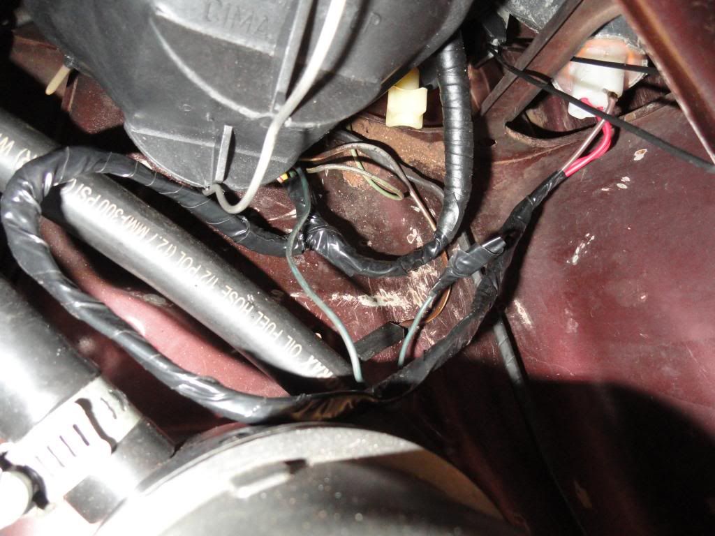

Tira uma foto dos fios e lampada pinguinho Jesuino.Se tiver jeito claro.jesuino b ferreira escreveu:Aqui descobrí mais uma charada, aqueles fios que mencionei ligarem la no soquete da lampada H4 na verdade creio ñ conectarem em tal, olhando a foto do chicote existem estes dois fios um cinza com marrom outro marrom sendo o ultimo fazendo ponte com outro marrom no soquete e eles estavam sem uso, o que me levou a ter certeza que estes sim são os fios que vão naqueles dois conectores macho, sendo que estes fios estão com os conectores originais e são femeas, mas ainda persiste a duvida, pra que eles servem?
amigo,onde esta aqueles 02 fios e onde fica ligada a lampada do farolete.
ela fica encaixado a e depois se monta o conjunto todo + a lampada do farol.
no meu carro e assim.
ou pelo ano fica em outro lugar :smt017

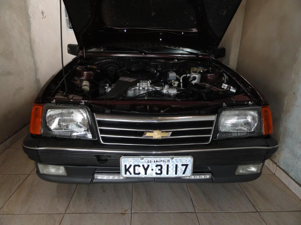

Atualizando.
Levei no eletricista e ele acabou me ensinando e instalando a luz de posição, comprei um par de leds com aquele corpo em metal e foi instalado tudo certinho, ele refez um lado do chicote pq estava curto, soldando tudo junto com o "limpa solda" em todos os emendos inclusive do soquete da H4, bem amanha vou tirar fotos pra verem como ficou.

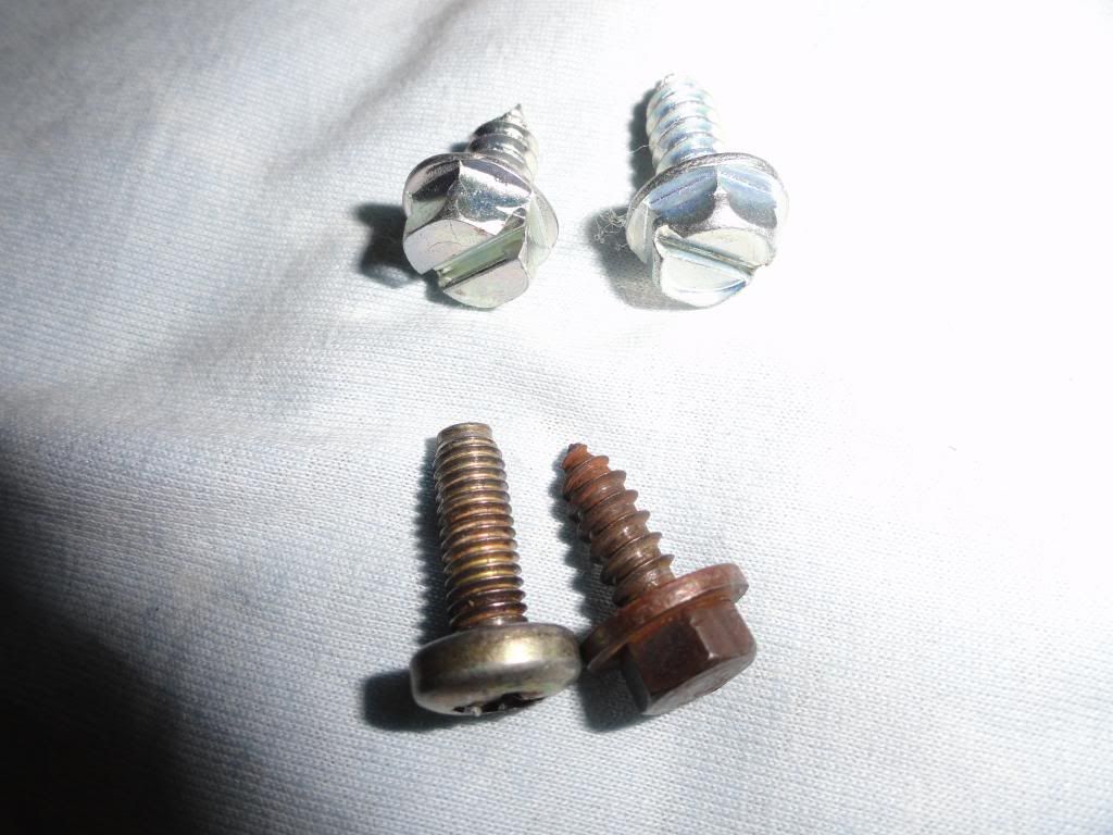

Comprei tbm quatro parafusos mais grossos pra prender melhor os farois, porem, o farol está bambo como esperava, ao andar com eles ligados percebe-se a luz tremendo.

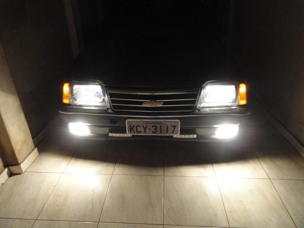

Ainda sobre a luz/iluminação, meu farol baixo depois de regulado naquela "maquininha" e posicionado o facho na posição verde dela, o lado direito está com uma espécie de mancha com sombra na iluminação ja o equerdo esta beleza, iluminação lisa o problema é so no direito pq acaba desviando a atenção pra essa mancha estranha
Bem a iluminação ficou outra, ñ achava que o farol do monza 90 fosse tão bom.
As setas tbm mudaram muito, com a lampada de dois polos nessas originais a função pisca ficou mais forte como tbm a função ligado, como podem ver no video o brilho que ela emite piscando um polo tbm ficou bem mais forte e diferente da paralela creio que devido ao cromo intrerno das paredes.

Ainda vou organizar estes fios.

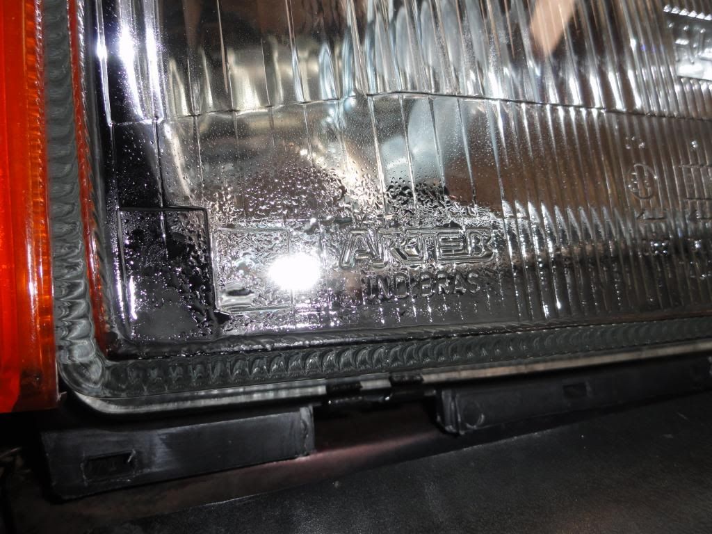

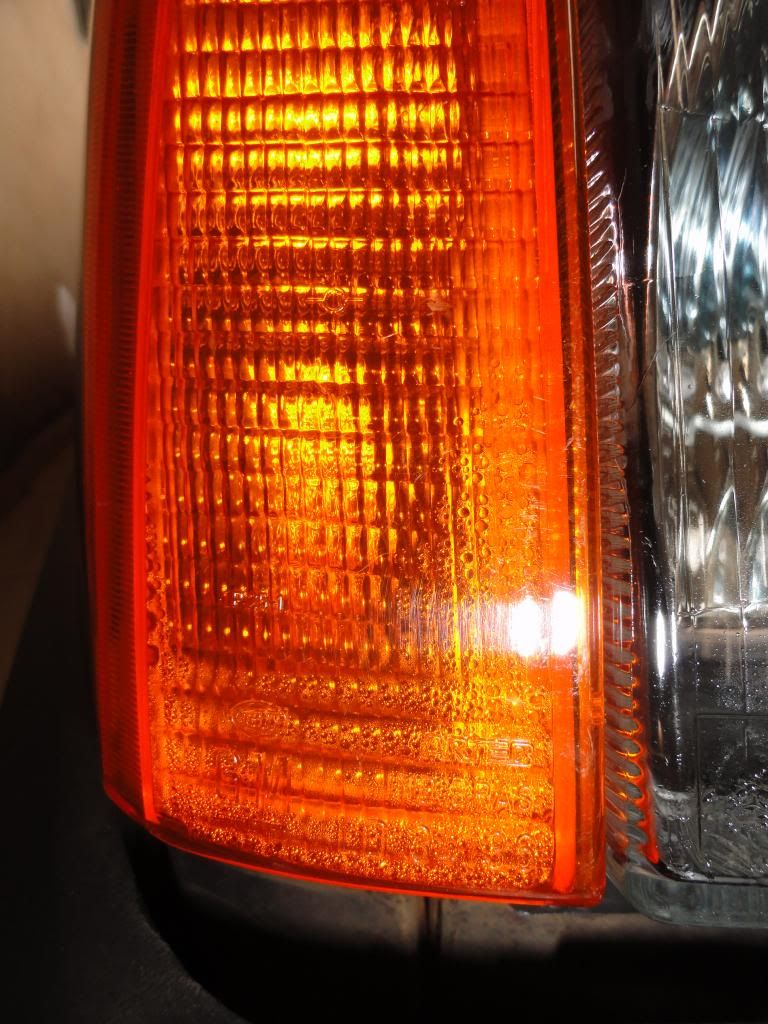

Problemas...o farol LD que na época era de reposição (sem logo GM) esta "suando", engraçado é que o outro orig. de fábrica ñ esta entrando agua.
A seta tbm está entrando agua, mesmo com o exagero de silicone que coloquei no soquete da lampada, quando sobrar um tempo vou arrancar tudo e refazer a vedação com silicone.

Estive reparando, a lente do farol de repozição ñ é exatamente igual, ela é mais escura, e os "raios" na parte decima tem tonalidade diferente da outra que tem ipresso GM....Começo a pensar que este farol LD de reposição Arteb ñ tem a mesma qualidade do que saia de fabrica (LE no meu caso) pq ta aparecendo muito problema nele, mancha na iluminação, defletor solto, tonalidade diferente. Tou vendo se negocio uma lente Arteb com logo GM LD que encontrei no ML.

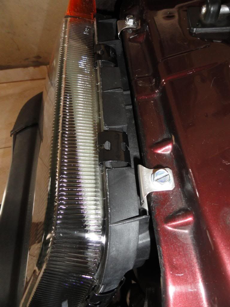

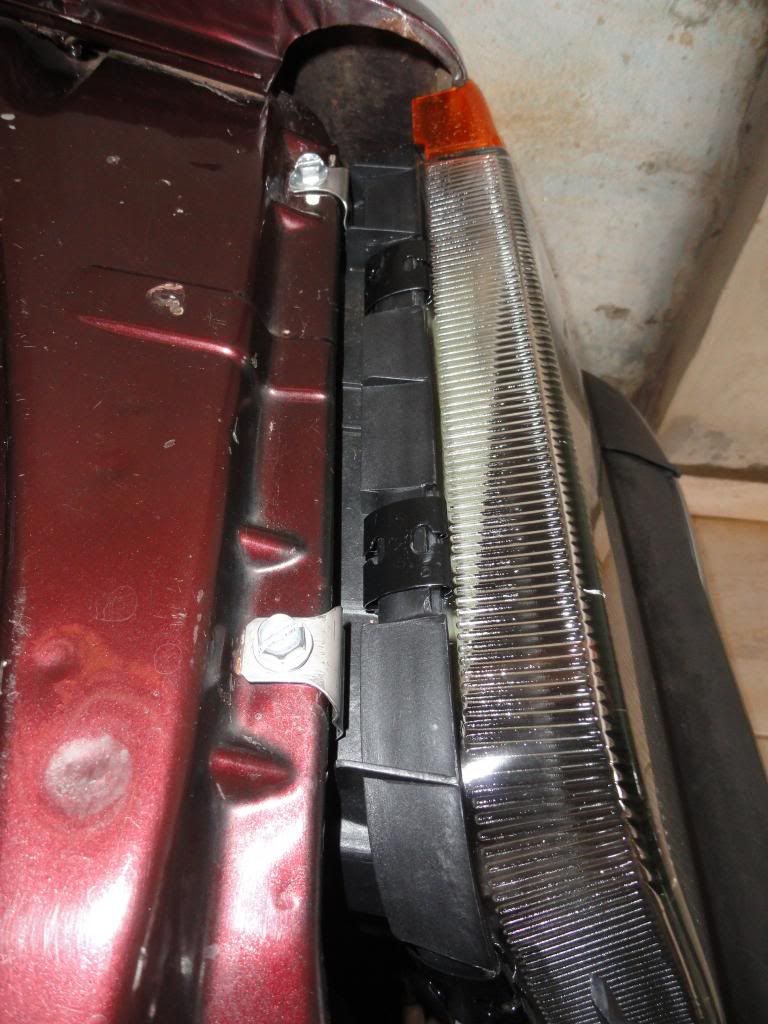

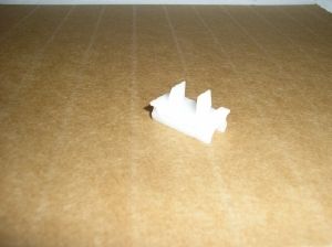

E pessoal, conseguí prender os farois com pedaços de fio, ñ queria mas ñ tenho opção no momento e resolveu o problema de tremelique, creio que segunda o pessoal das lojas que entrei em contato a respeito da "presilha" original, me dão uma resposta:
Aqui a foto da presilha, creio que são duas em cada lado
Imagem que o amigo Jesuino me mandou.

isto mesmo.abra ele e puxa para tras e rosqueia ao menos 02 voltas na rosca.será que na regulagem o rapaz destorceu o regulador manual até ele soltar do defletor?
quando colocar estas presilhas na parte debaixo do farol,vai ter que regular de novo.
ele deve ter ficado muito para cima,devido a falta delas.
esta semana verifico aqui na city para voçe elas :smt023
