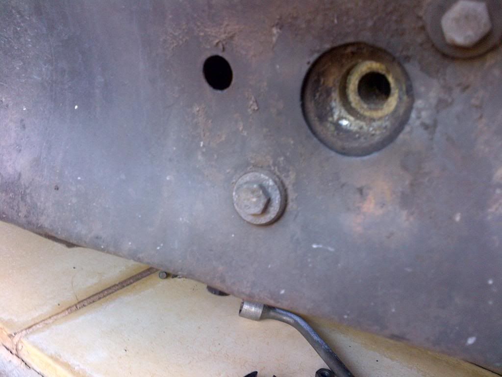

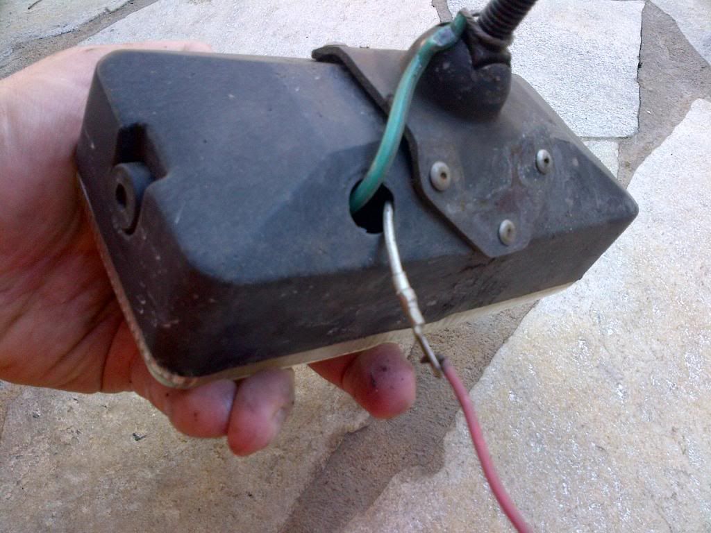

Se não estou enganado, este tipo de milha é um que vai parafusado no parachoque, modelos de >87, ou foi uma adaptação que fizeram com esses milhas, pois quando tem o spoiler o milha tem uma espécie de chapa/porca com furo que vai na parte de trás da lata e fixa o milha.
A lata no local onde vai o milha tem um furo onde entra o parafuso de fixação do suporte do milha.Veja estas fotos do Evandro
Entendido.
Então tenho que dar um jeito de disfarçar bem esse suporte alternativo. Verei quando tiver os milhas.
E tu tens as dimensões do milha aí?
