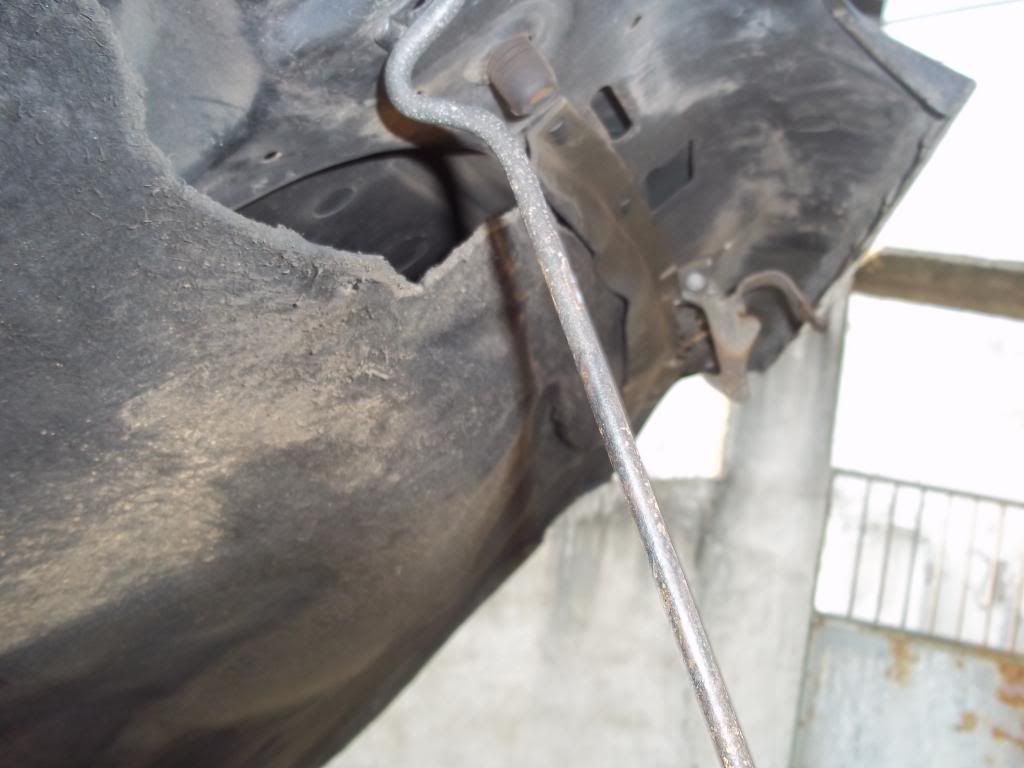

2) Revestimento interno do capô
Esse forro interno do capô, comercialmente conhecido como toroflex, me incomoda muito. O meu já está gasto e fica pendurado. além de ser uma única peça que não respeita os elementos internos do capô.
Existe como fazer este revestimento em casa, algum tipo de tecido, papel, papelão que resolva isso?
Procuro fazer o máximo possível por minha conta, aprendo mais e me satisfaço com o resultado. Literalmente, tenho que honrar a camisa!

Sobre a forração interna do capuz do motor, me lembro de ter visto algo aqui no forum, mas não me recordo em qual tópico. Em todo caso, acredito que um feltro betumado de boa qualidade resultaria em um excelente acabamento, além de manter o padrão de originalidade. Aproveite para revisar o funcionamento da lâmpada que ilumina o compartimento do motor. Ela é idêntica à do porta luvas (lâmpada e luminária) e fica presa em uma das travessas do capuz do motor, no lado esquerdo do veículo. Tem até a abertura retangular que lhe é peculiar.

Waldmann, veja este tópico aqui que o Shequo falou a respeito da forração do capô: http://www.monzeiros.com/forum/viewtopi ... &start=100
e no Mercado livre uma vez vi um anúncio de um cara se nao me engano de SP que diz que fábrica esses forros e não sai muito caro não, dá uma pesquisada tbm...
