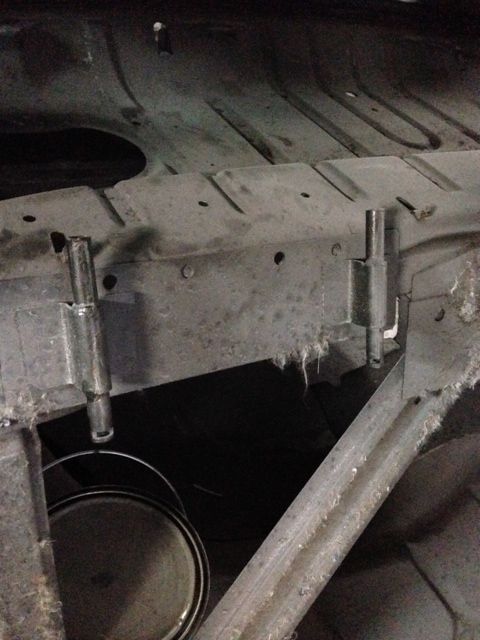

Alguém sabe me dizer se dá pra montar os encostos de cabeça dianteiros nos bancos traseiros?
Meu carro não tem, na verdade aqui na Alemanha eles não tinham, então estou comprando os bancos dianteiros pra "roubar" os encostos de cabeça para parecer o mais original possível.
Alguém sabe me dizer se seria fácil de adaptar, já que não há a guia no banco traseiro original?

Folster,
Se minha mente não mente, as guias dos bancos traseiros são soldadas no painel traseiro, já que o sedan não rebate o encosto, sabe...
Então talvez seja interessante vc soltar o encosto do banco traseiro de seu Ascona e ver se encontra as guias soldadas. Se tiver, ótimo! Só comprar as "buchas" que mantem o encosto de cabeça firme nas guias e fazer os furos devidos no seu estofado limpinho, novinho! hehehehe!!!

Achei essas buchas aqui:Robson Lott escreveu:Folster,
Robson
Parecem ser as certas né?
Muito Obrigado pela ajuda Lott
Minha namorada está com medo de que alguém morra no meu carro e "mandou" eu colocar os encostos. Mas ela paga :P

Concordo com o que o Lot falou, a chevrolet costumava vender os carros ja preparados para todos os up's possiveis Ex: a fiaçao dos farois de neblina costumam ja estar instalados em veiculos que nao o possuem originalmente, ACREDITO que isto tambem ocorra com os encostos trazeiros.
Só desencaixar os bancos trazeiros para poder acessar e confirmar c os suportes ja estao instalados, c sim ,fica tudo facil.

E agora pessoal?
Percebi que a chapa é um pouco diferente dos Monzas nacionais. Será que os alemães inventaram outra coisa?

Deve ter uma explicaçao pra isso mas nao sei :
Seus bancos estao PREPARADOS para receber o encosto, mas a lataria NAO, interessante isso.
COMPARE BEM O SEU COM ESTE DA FOTO que o amigo acima mandou :
OBSERVE QUE É IDENTICO, faltando apenas o suporte para o encosto, que nao seria dificil do "construir" com um pequeno pedaço de chapa e um pedaço de "caninho" de metal , com um "rasgo" embaixo para a trava.....
OBSERVE DE NOVO COM ATENÇAO A FOTO DELE COMPARADA COM A SUA: vc vai ver que é possivel construir sim !! Apesar do seu ser "levemente" diferente .
Me disponho INCLUSIVE a pegar todas medidas com precisao maxima possivel pra vc construir .
Pense no assunto, depois me informe c vc quer as medidas que tiro sem dificuldades pra vc (apesar de que sei que vai me dar algum trabalho) mas faço isso sim, sem problemas, pra vc e pra qq um que precisar aqui do forum.
