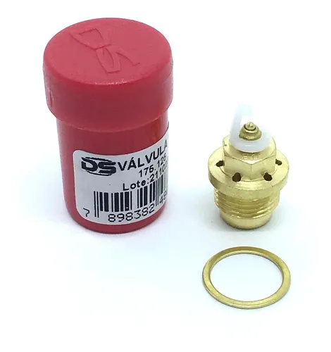

Re: Carburador
A agulha é o nome da peça que controla a entrada de combustível. Ela fica embaixo da boia. Veja os vídeos que eu mandei que vc vai entender certinho.RafaelChesca26 escreveu: ↑30 Set 2022, 22:12 Desculpa tio não entendi.
Que agulha?
E fala passo a passo sobre a bomba, desculpa mesmo sou meio leigo em mecânica, mais gosto de aprender mexendo, kkk!
Se ela trava aberta fica passando combustível direto e isso da um alto consumo sobre a bomba, é o que eu falei mesmo, é só soltar a mangueira que sai dela e vai pro carburador e assoprar, se o ar passar provavelmente o defeito está na agulha, como vc não entende muito de mecânica, assim de longe é muiiito difícil te ajudar, porquê não sabemos se você ta fazendo os teste corretamente e passando a informção certa para nós, ai é complicado o melhor seria ver o carro pessoalmente
a imagem de uma agulha:
