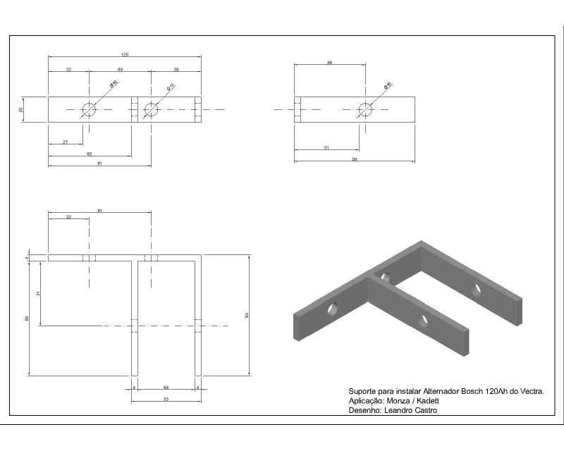

Bem, montei tudo ontem, testei, ficou TOP, porém, o cabo do alternador pra bateria está ruim, fiz um outro aqui hoje no trabalho e a noite instalo.

Galera, seguinte, alternador instalado, perfeito, funcionando perfeitamente!
É simples a instalação, mas, penei demais com mas medidas do suporte, fiz o primeiro (da foto anterior) porém pegou na barra de direção quando eu virava pra direita, problema resolvido, fiz outro suporte, segue desenho dele pra facilitar pra quem precisar fazer uma futura troca!
Enfim, qualquer dúvida, podem me procurar!
Obrigado a todos.

Muito bom Leo! Com as medidas que você passou e o desenho, acabaram-se os problemas e jogar dinheiro fora tentando construir pra ir testando..
Agora ficou mamão com açucar!
Vai ser muito útil pra quem teve/tiver qualquer dificuldade em realizar tal adaptação.
Mais uma vez, parabéns por engrandecer o fórum com tal informação bastante técnica.

Ainda bem que deu certo. Mas não sei pq vc penou pra fazer o suporte, quando fiz o do meu, foi bem fácil...
Uma dúvida, tu usou a correia original? 5pk1250? Entrou sem problemas, ou ficou meio apertada?
Diego Paiva escreveu:Ainda bem que deu certo. Mas não sei pq vc penou pra fazer o suporte, quando fiz o do meu, foi bem fácil...
Usei a original sim, entrou sem problema algum, ficou originalíssima.
