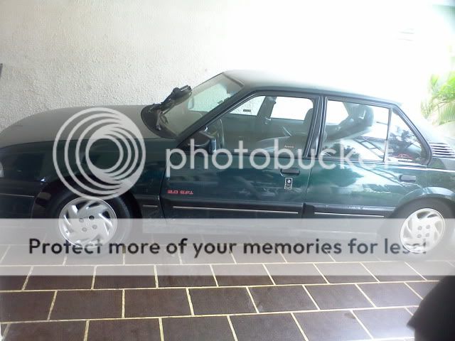

Fotos:
A frente ficou da altura original:
kkkk
