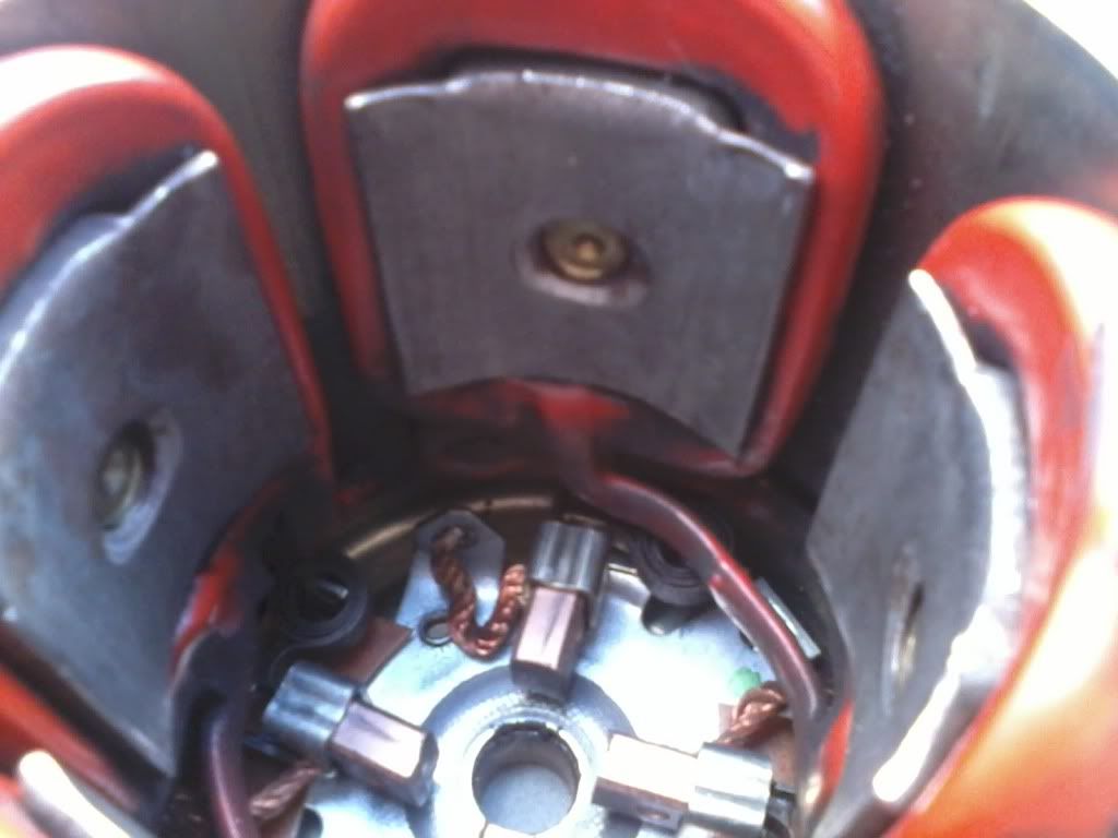

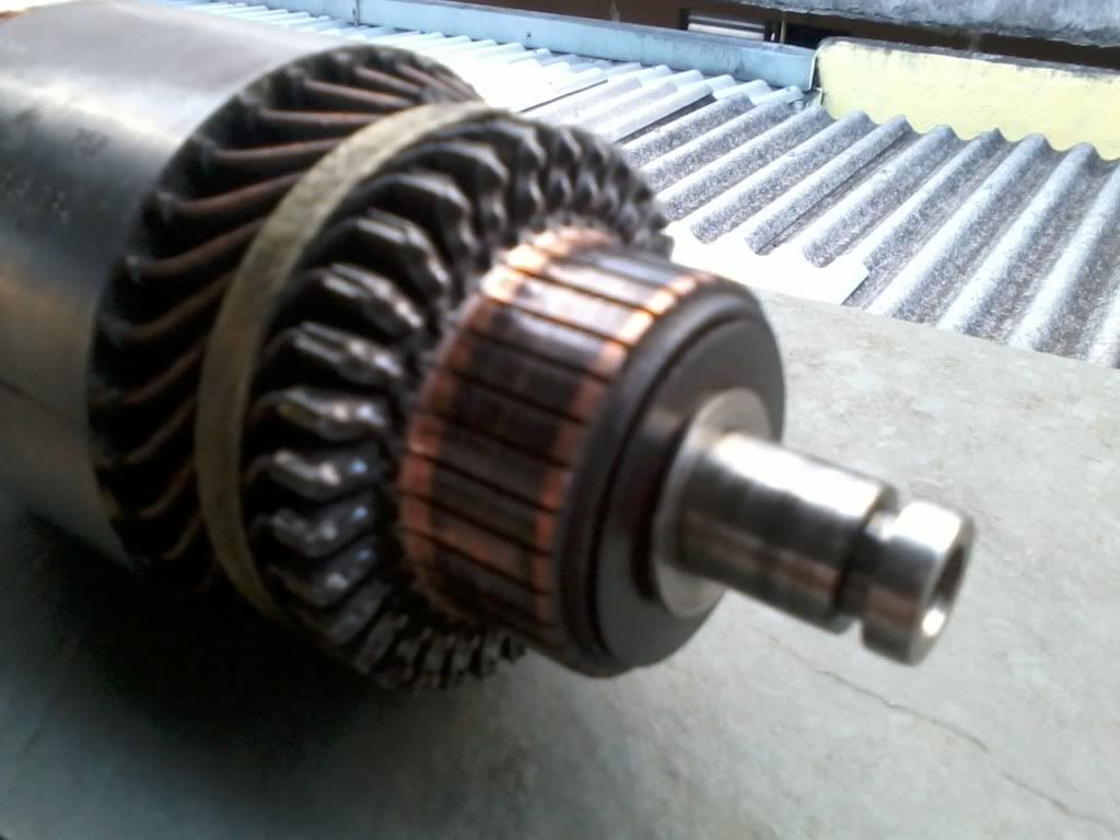

Olá galera,
Bom meu carro ta ruim de pegar, e com uma fuga de corrente brava..
Resolvi dar uma olhada no motor de arranque, desmontei e lavei ele, agora estou checando as peças e preciso da ajuda de vocês...
vou postar as fotos abaixo e gostaria de saber de vocês se as peças estão condenadas.
Esse induzido esta bom?
reparem os dentes gastos pela idade..
Essas escovas estão boas?
Estou com muitaaaa dificuldade de soltar esses parafusos, aqui é a peça chamada automatico né?
Galera gostaria muito da ajuda de vocês, por favor me deem uma luz, não conheço sobre o desgaste dessas peças, procurei aqui e nao achei algumas informações...
