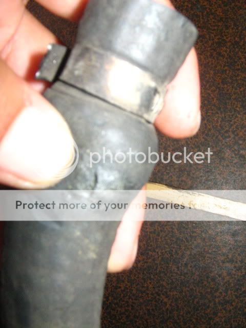

Agora a pouco, achei a mangueira responsável pelo vazamento de água, é uma das mangueiras que vai ao radiador de ar quente. Acho que pegou óleo nela, dai ela acabou inchando e depois rasgando....vejam:
Fui à uma casa de peças que abre aos domingos por aqui (a maior da região) e o vendendor não soube me vender a peça, pegou uma mangueira lá e disse que eu cortasse que daria certo. Porém achei sem sentido comprar uma mangueira nova e cortar. Voltei pra casa, peguei o código dessa mangeuria: 52285989, creio que seja este, ao menos foi o único que achei referente ao ar quente no cepchev. Voltei a loja de peças, passei o código pro cara, mas não tinha mais esta mangueira, tinha apenas o preço, que é 15 reais. Amanhã vou ver se acho nas autorizadas. Em breve o monzão estará de volta as ruas :mrgreen: .

Não lhe disse Diego que a probabilidade de ser uma mangueira seria alta? Ainda bem q vc resolveu isso. Abcs.
