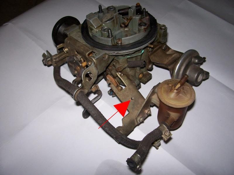

Bem, primeiro passo, remova o diafragma que aciona o segundo estágio. Nessa foto, ele já está fora do carburador.
Nesta segunda, está indicando os locais onde devem ser fixados a mola, na ponta onde o eixo do diafragma é fixado, e, a outra ponta, na parte superior do suporte.
Como ai não tem nenhum lugar para se fixar a mola, eu fiz um furo e coloquei um parafuso, note que no video da pra ver perfeitamente.
Olhe o furo ai.
