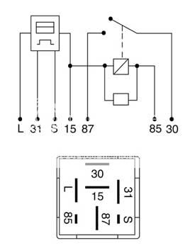

Bruno, o relé é o de nº 18 da figura abaixo:
Amigo, mt obrigado por esta figura.... so q eu ja olhei la em baixo e no meu carro tem uns 4 ou 5 reles apenas... e o modelo 92 sl/e fico grato se puder me ajudar.... abraços.

Gostaria de saber se em qualquer autopeças eu também consigo arrumar este rele ? so q realmente eu estou com problemas para identificar onde fica este rele.... ja q como disse acima no meu carro nao e igual ao desenho q está na figura...

Cara, estou tao perdido qt vc... esse esquema q o amigo postou acima... nao e igual ao meu.... ja troquei o sensor do motor... e o sistema todo de refrigeração... entao so me resta trocar este rele.... abs...

Bruno, a figura do catálogo de peças que eu postei se refere ao SLE 92.
Talvez seu carro tenha sido modificado.

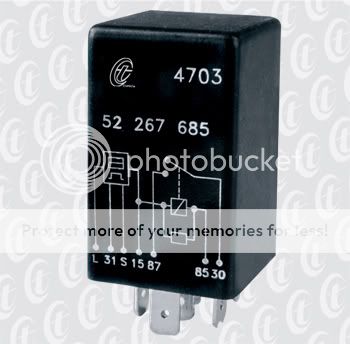

O relé é o da figura abaixo, vc encontra o mesmo na Accioly SP pela bagatela de.... R$168,00!!!
Talvez por isso alguém tenha eliminado o relé do sistema, no seu carro.
Mas certamente no mercado paralelo o preço deve ser bem menor.
Diga o seguinte: qdo vc liga a chave de ignição do seu carro (sem dar partida) a luz de alta temperatura acende durante alguns segundos e apaga em seguida?

Sim ela acende e em seguida apaga... ai depois q o carro fica um certo tempo ligado ela acende mesmo sem super aquecer.... Liguei para um lugar aqui e o preço do rele vai sair por 19reais... o de seta q eu comprei foi 10 reais e funcionou... vamos ver.... Oq me diz amigo ?
