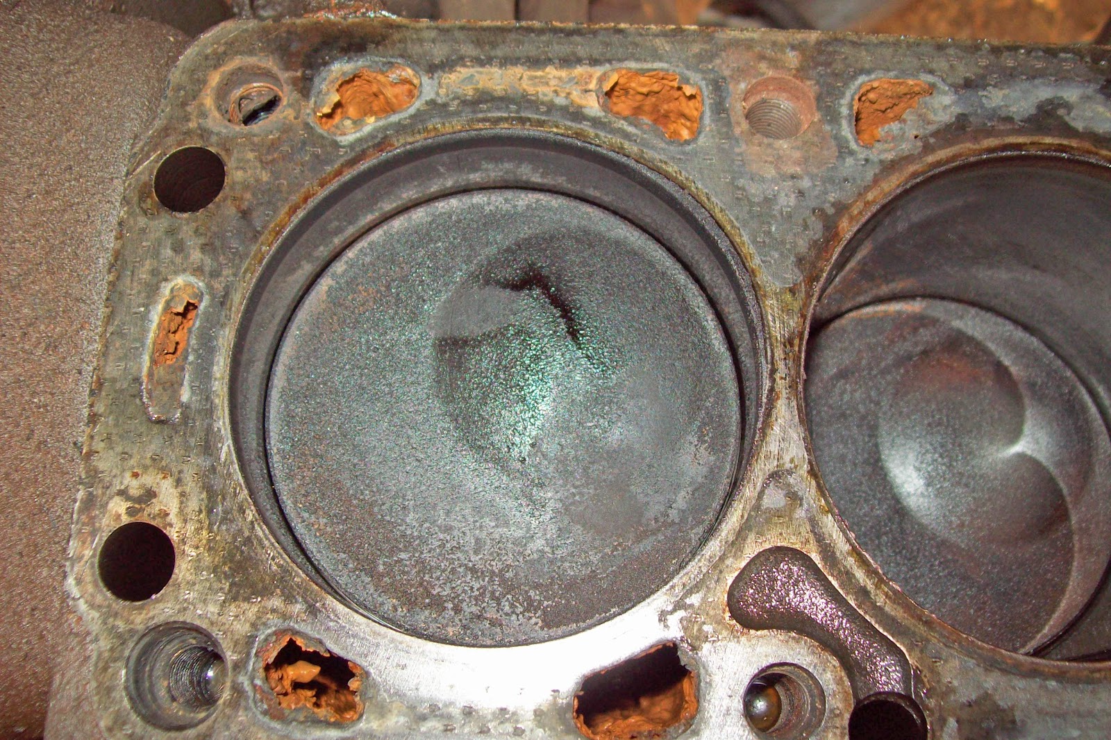

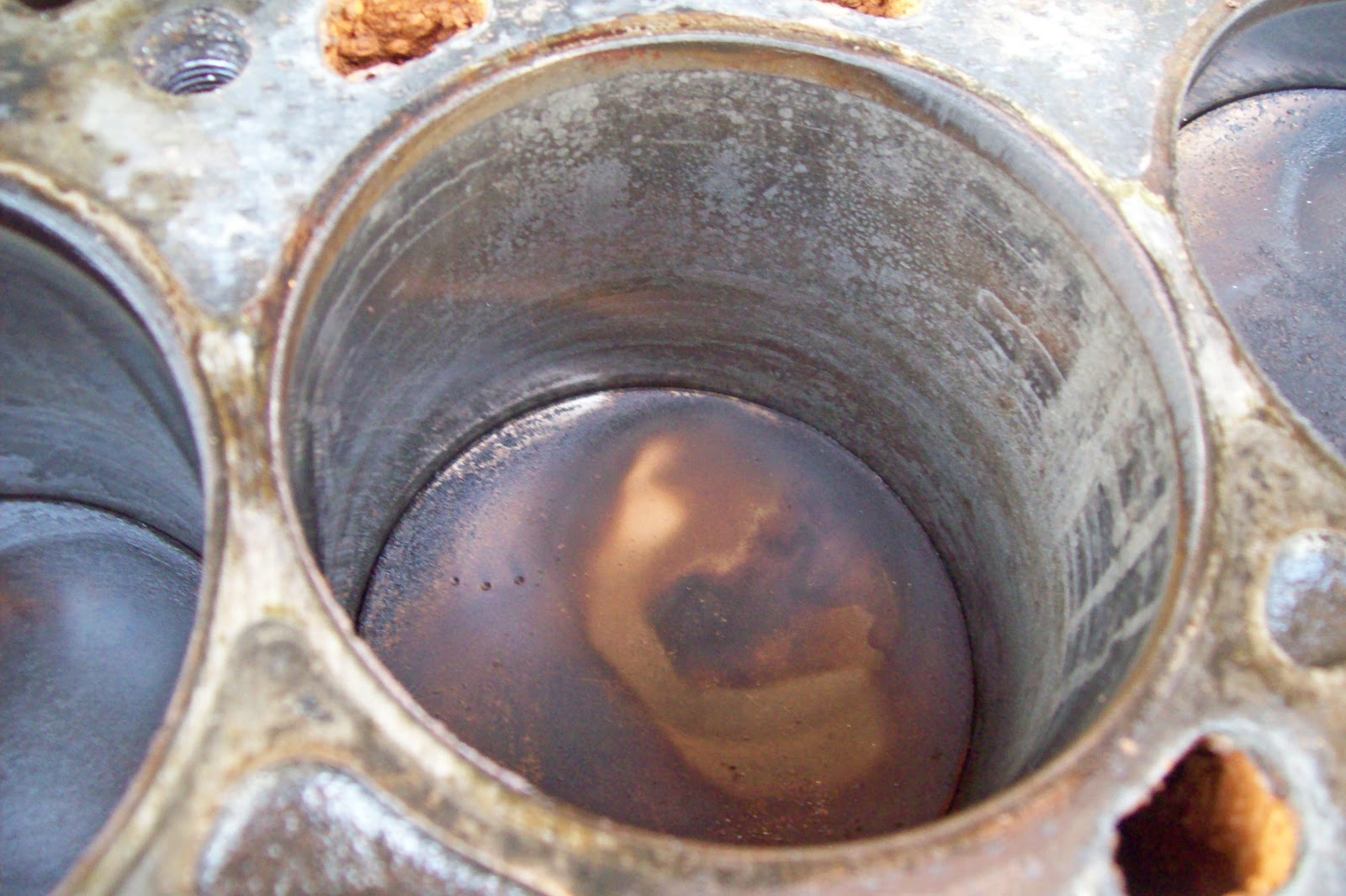

Esse é o terceiro cilindro (da esquerda), que está com o aspecto bem diferente dos demais:
Todos os cilindros nessa imagem:
Detalhe do terceiro cilindro. Vejam as manchas brancas, como algo escorrendo para dentro. Imagino se seja água..

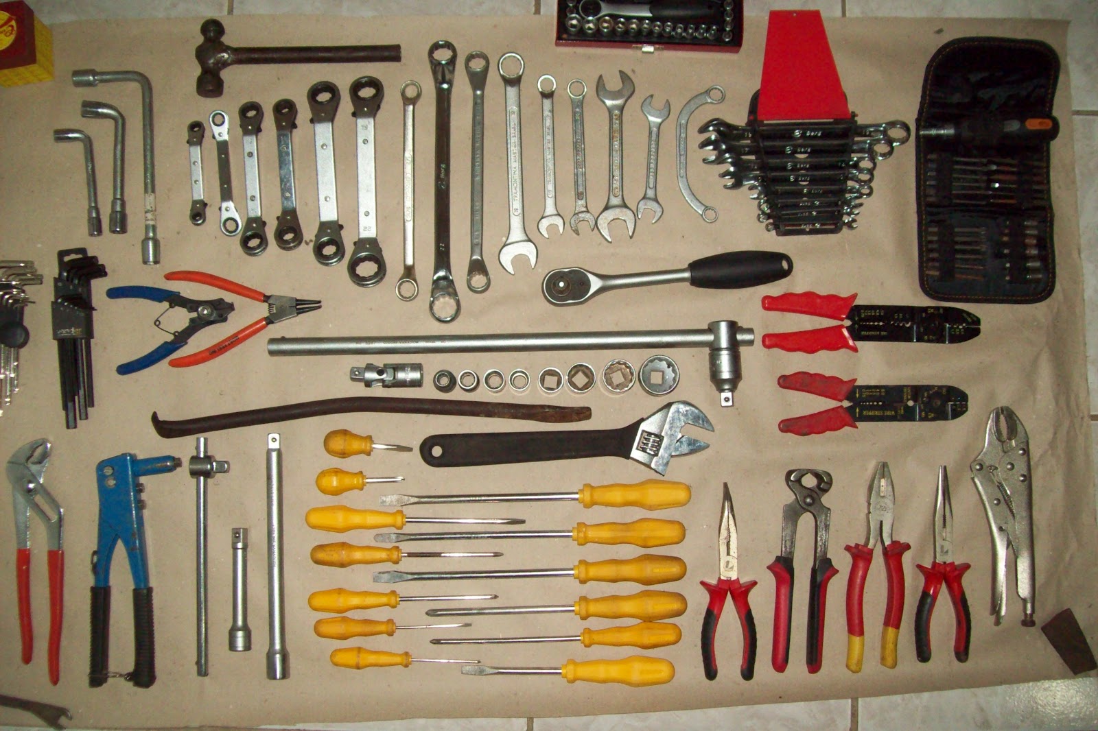

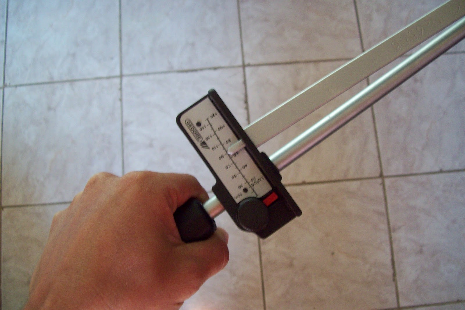

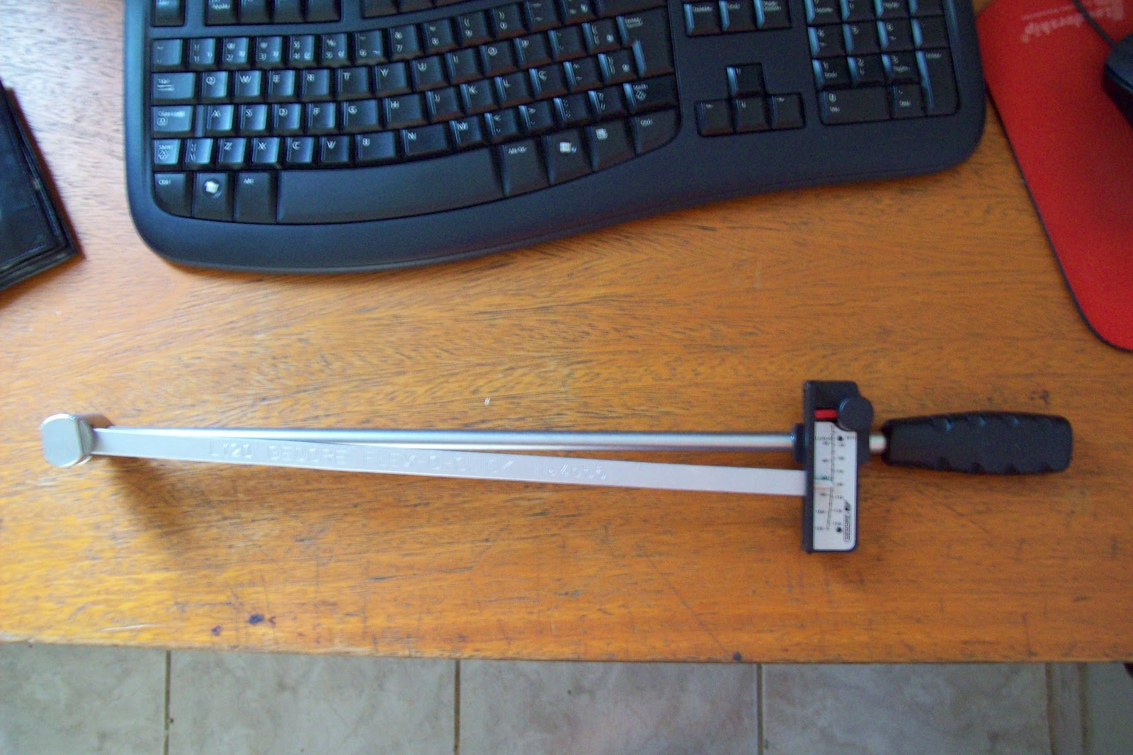

As ferramentas para a missão já estão em sua maioria compradas:

Pelo menos boas ferramentas você tem!

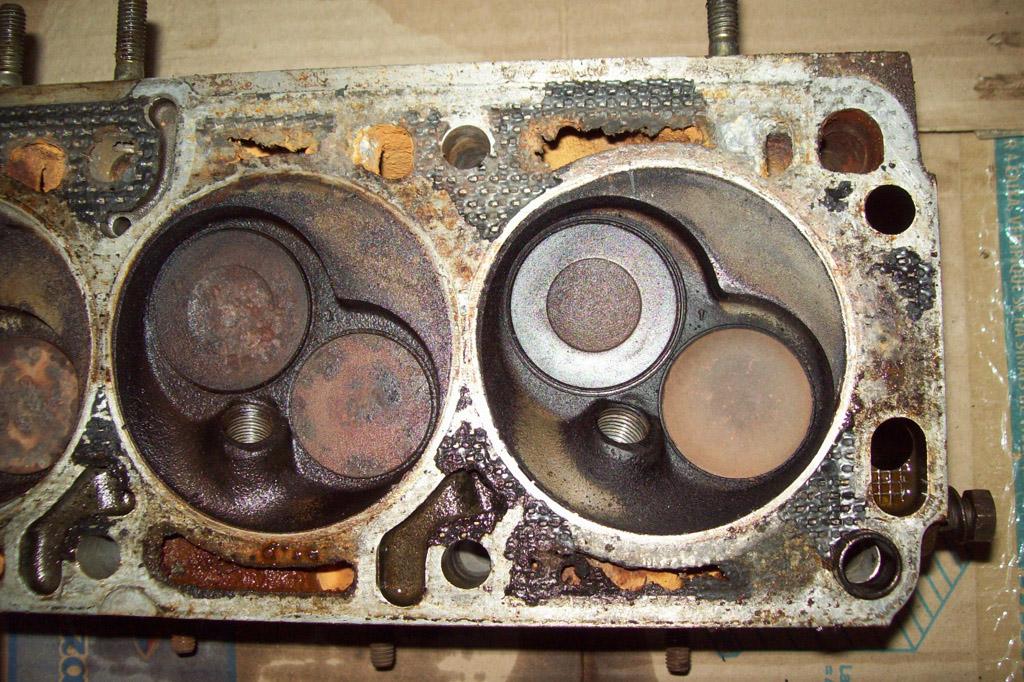

Vou postar mais algumas fotos, dessa vez focando o cabeçote e as válvulas
Tuchos fora do cabeçote:
A maioria está neste estado
Esse aqui é o único solitário que está melhor, digamos assim:

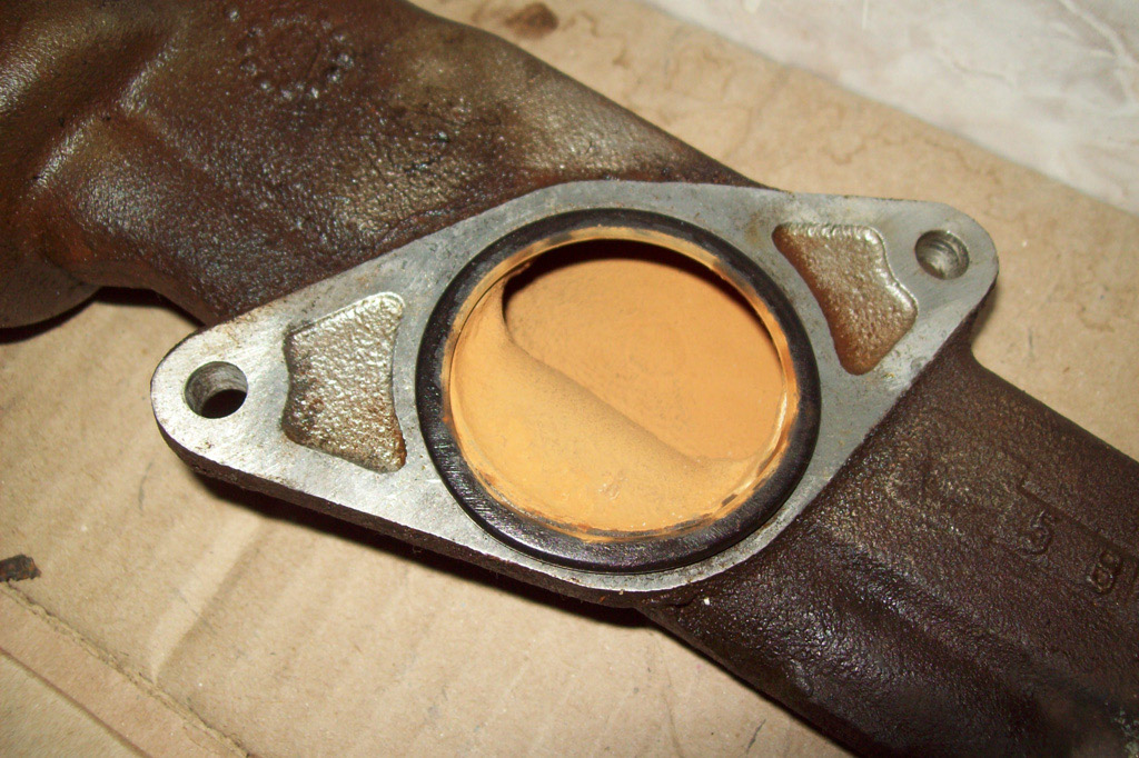

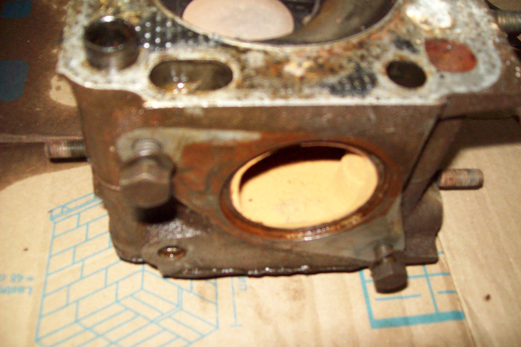

Muita ferrugem dentro das partes onde corre água:

Amigos do fórum, gostaria do comentário da galera sobre as fotos.
1 - Como consigo remover aquela ferrugem de dentro das galerias onde circula água, tanto no bloco como no cabeçote e carcaça da válvula termostática?
2 - Para limpar os pistões e tirar aquela crosta preta, é possível fazer um bom trabalho sem ter que desmontá-los do bloco? Qual produto devo usar para isso? Li sobre o Car80, mas em minha cidade não encontro o produto, teria algum outro alternativo?
3 - As válvulas que estão com a cabeça enferrujada tem recuperação ou é melhor trocar mesmo?
4 - A base dos tuchos como dá pra ver, parece desgastadas e arranhadas se comparados ao único tucho que está com a base lisa. Isso condena essas peças?
5 - No terceiro cilindro tem aquelas marcas de água na parede e as manchas claras no pistão, porém não encontrei na junta lugar onde possa ter entrado, pelo menos nada muito evidente. Fora a junta, haveria outro lugar por onde poderia ter entrado água?

agora pelas fotos do cabecote, paresse estar entrado oleo nas cameras de combustao(cilindros) pode se os aneis, ou retentores de valvulas.

Ontem a noite limpei um pouco da sujeira do cabeçote com gasolina. Agora acho que encontrei o ponto onde estava entrando água no terceiro cilindro. Pelas fotos dá pra ver direitinho a mancha, praticamente no centro dessa foto, do lado onde fica a galeria de água.
Sobre ás válvulas, pelo que li no manual de reparação preciso checar para ver se estão vendando bem, e se sim, bastará fazer a limpeza da superfície que está enferrujada. Mas isso só vou saber depois que desmontar para ver como estão as hastes.
Os tuchos ainda são minha dúvida, pois me parece muito simples. Estou na dúvida se uso estes depois de uma boa limpeza, ou se já compro outros novos. Considerando que quero fazer um trabalho de primeira, o melhor seria comprar novos mesmo.

Ontem levei o cabeçote para a Retífica avaliar o estado. Levei na Retífica Araxá por indicação de colegas aqui da minha cidade (Araxá-MG).
O responsável pelo setor avaliou o estado geral, e detectou que se fosse mexer nesse cabeçote precisaria preencher alguns pontos com solda, trocar as válvulas corroidas, mas chamou minha atenção para duas trincas que estavam entre as válvulas do primeiro e terceiro cilindro. Essas trincas ficam no pequeno pedaço de aluminio, bem no meio, entre a sede da vávula de admissão e exaustão.
Devido a isso, ele recomendou pela troca por um em melhor estado, visto que o preço do serviço para repará-lo cobriria praticamente a compra de outro em bem melhor estado e com mais sobrevida para ser retificado, já que o meu havia passado por esse processo com o antigo dono.
Diante disso, a decisão que tomei foi partir para a compra de um cabeçote compatível e mais recente. No sábado mesmo fui a um ferro-velho e encontrei um que me pareceu em bom estado, porém vou rodar nos outros locais para ver se tem outros no mesmo estado ou até melhores.
