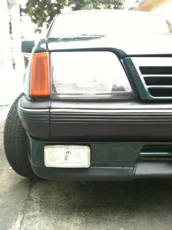

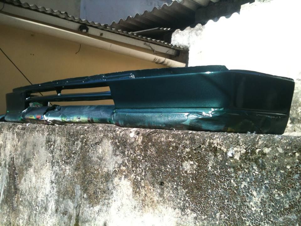

A peça ficou bem castigada porque tomava sol o dia inteiro , mesmo assim muito melhor que o de plástico. Tive que reforçá-la com fibra por dentro principalmente nas abas superiores onde ela é aparafusada na lata do carro. Depois eu mesmo a pintei , cortei os furos para os neblinas e coloquei no carro. Até que pra primeira pintura eu acho que ficou muito bom ! Usei primer catalizado , tinta e verniz de primeira linha , tudo bem mais caro mas sem comparação .
Aqui ele isolado e pintado antes do polimento final que só darei daqui a um mês :

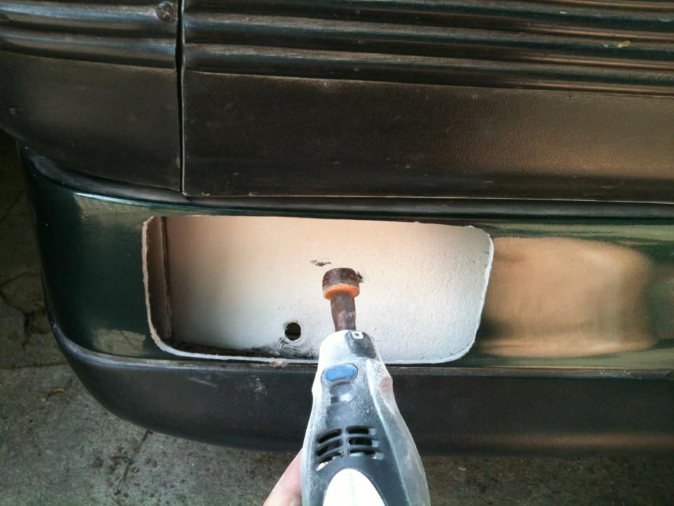

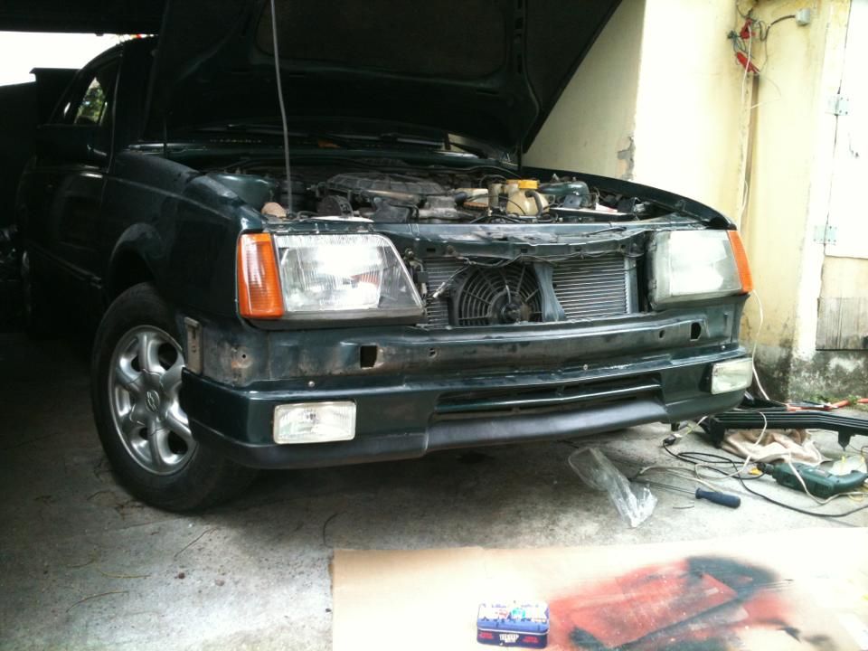

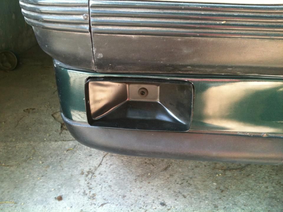

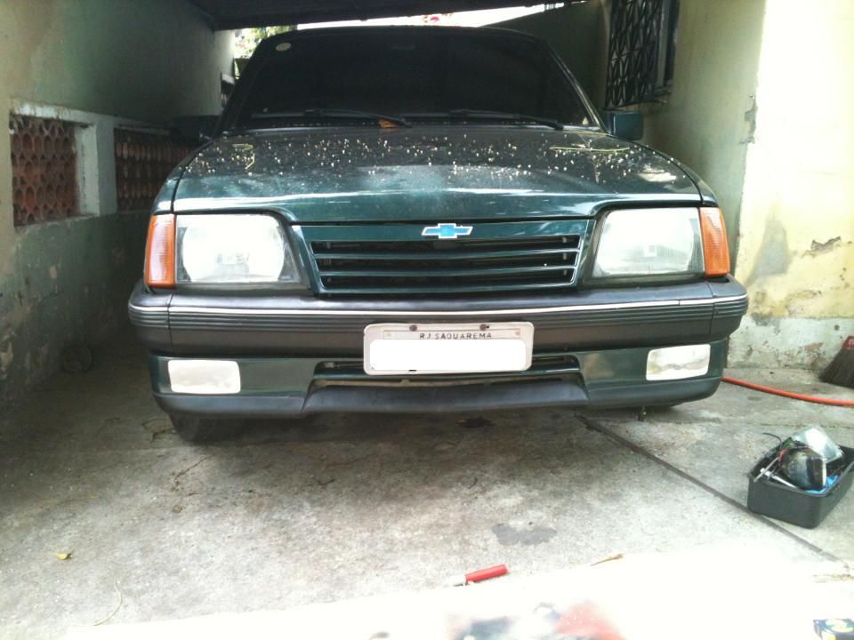

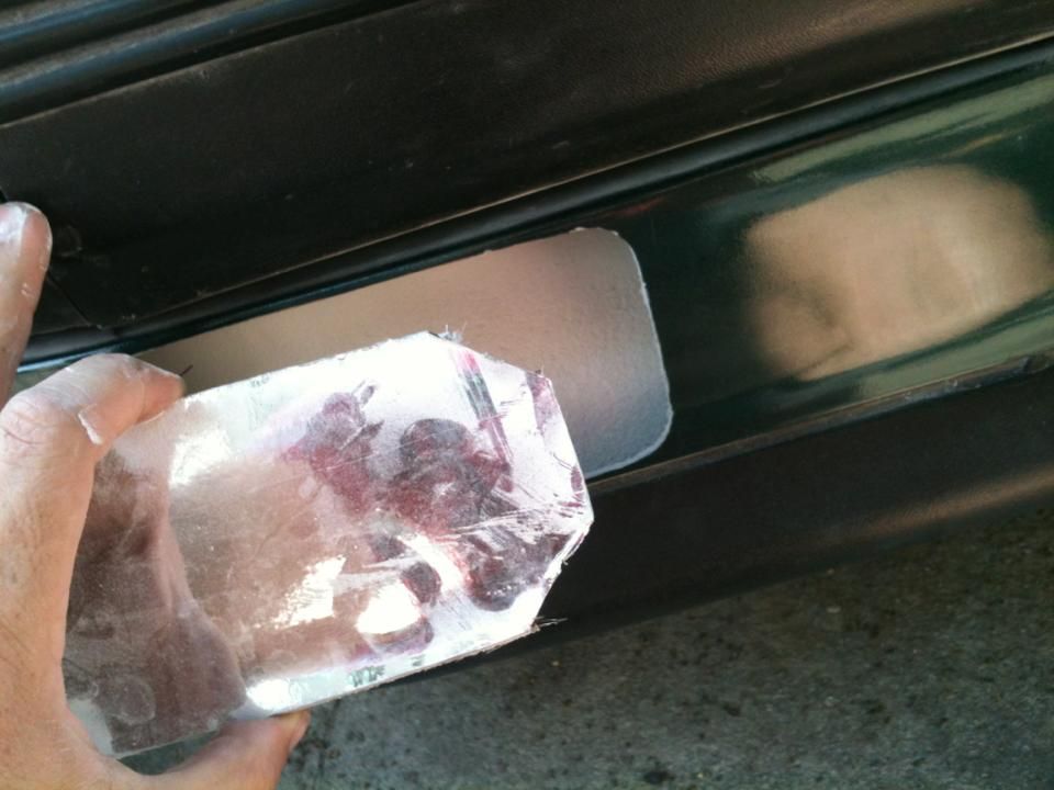

Depois cortei peguei a carcaça do farol de neblina emborquei em um contact cromo para tirar a medida do farol. Aí antes de cortar o spoiler ensaiei com os pedaços de contact onde exatamente os farois ficariam , deixei parachoque todo solto pra ir alinhando tudo antes de prender o spoiler com parafusos porcas e arruelas inox é claro .
Tudo alinhado parti para o corte. Tinha muita dúvida no que usar , aí o amigo Pedro Trassantes me deu uma dica valiosa : Micro retífica dremel , ótima precisão e acabamento perfeito .
Aqui a grade tava solta nem reparei mas prendi corretamente depois

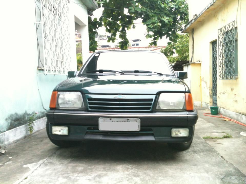

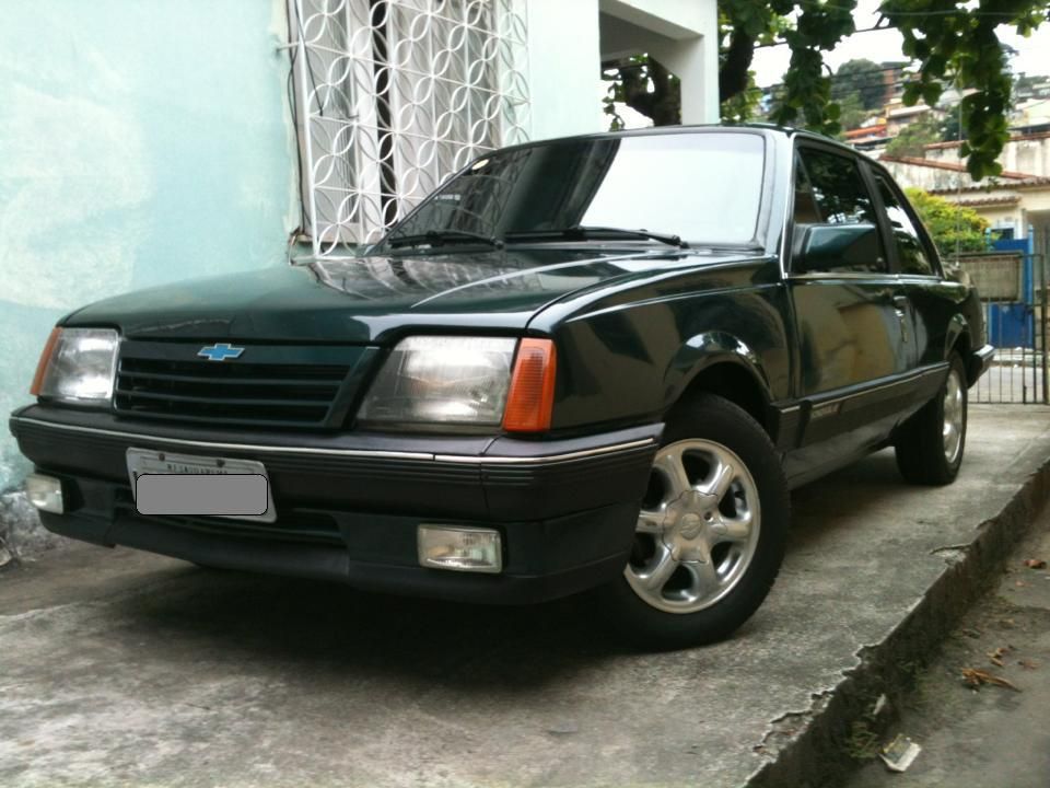

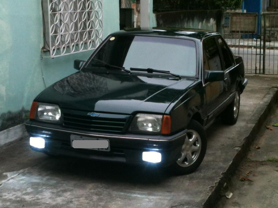

Pode nao ser perfeito mas achei que ficou bem bacana pra primeira vez. Desculpem a má qualidade das fotos , tiradas de celular com tempo nublado e carro sujo :( Abraço à todos ! :smt023

ficou legal cara o meu tá acabado
