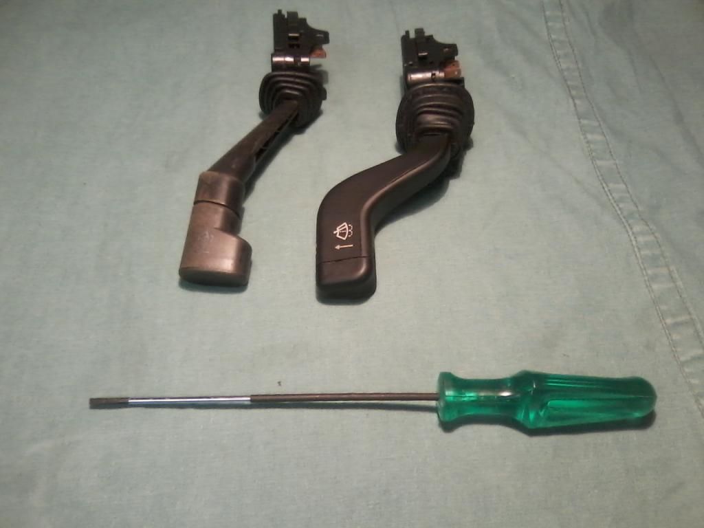

Material necessário :
1 Chave de Fenda bem fininha.

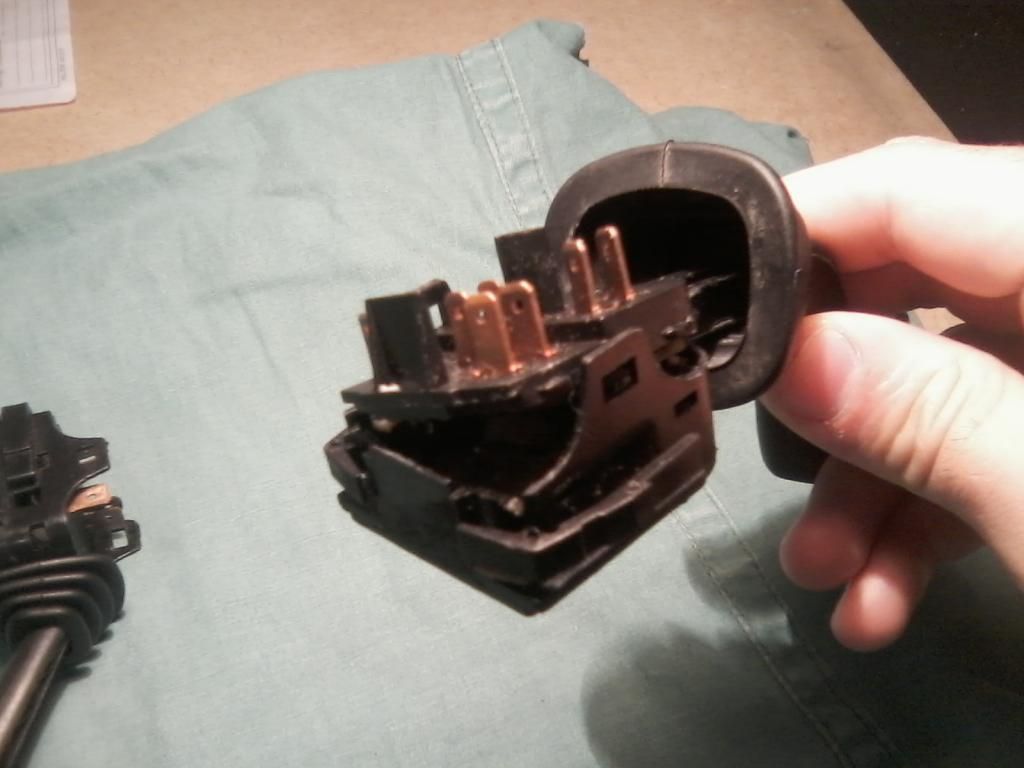

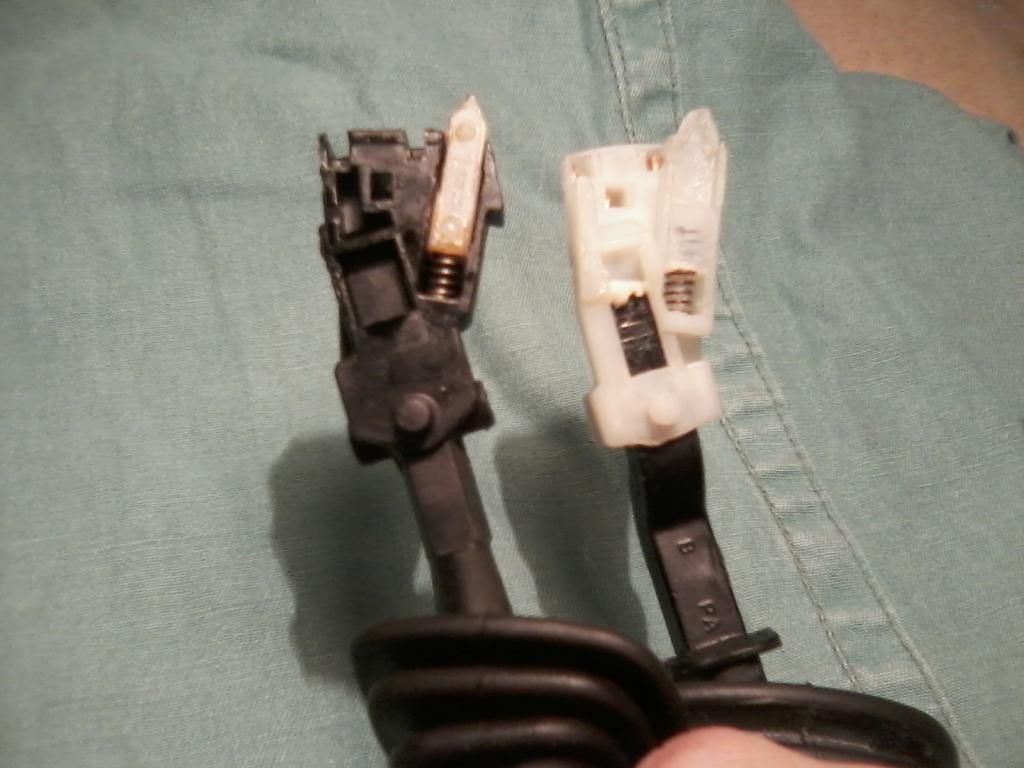

Diferenças: Vectra / Monza

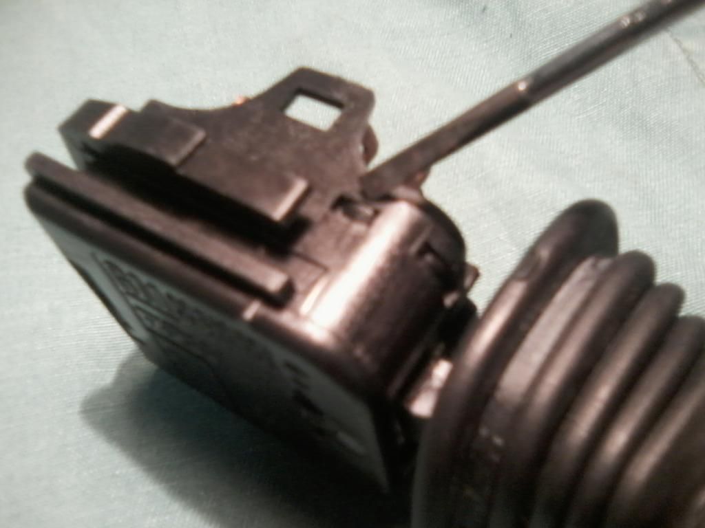

Coloque a chave nessas travas e pressione elas que a a carcaça vai abrindo

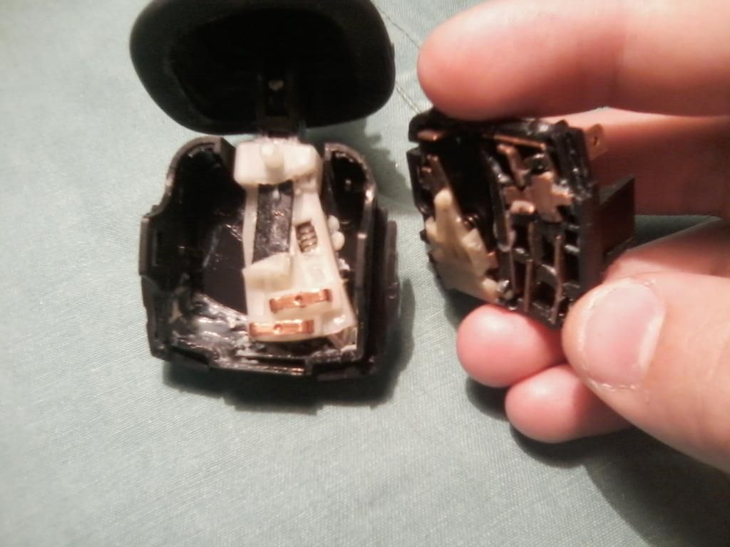

Carcaça aberta
Desencaixe a carcaça desse pino , é capaz dela sair sozinha pois é folgado e tem graxa.

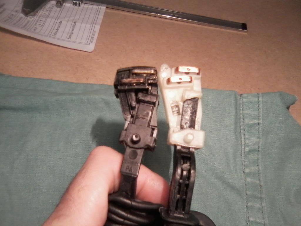

Diferenças : Monza / Vectra
Montada
