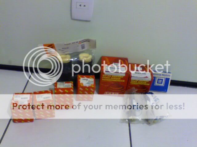

Algumas fotos das peças:
Peças da suspensão:
Peças do freio traseiro e coxins do motor:

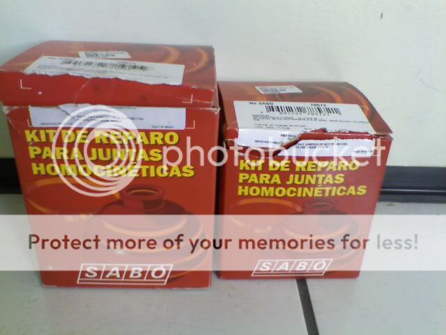

As coifas que foram compradas por último:
Que o animal do vendedor fez o favor de rasgar a a caixa na hora de conferi :\
Agora só faltam as molas que ja foram encomendadas chegrarem, para começarmos a mexer no carro. Os amortecedores não serão trocados, pois são semi-novos, tem apenas 10.000km rodados.
Total do "prejuizo" até agora: 954,00. Isso sem a mão de obra do mecânico e talvez precise de mais peças :cry: :cry: . Só vou saber se vai precisar de mais peças, quando desmontar. Talvez eu troque as buchas das bandeja tbm....
