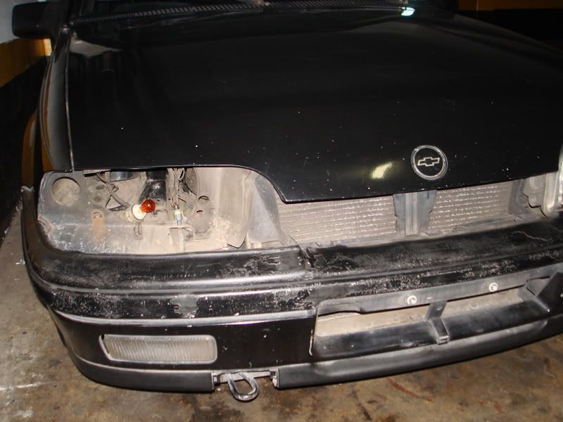

Comprei meu primeiro monza há pouquissímo tempo.
Mexendo nele, vi que o antigo dono pintou a parte de plastico do para-choque.Essa tinta tá saindo por causa do SOL, tá ficando horrivel, vi que por baixo da tinta está a parte plastica inteira...
Alguém tem algum macete para tirar essa tinta? Vejam a foto abaixo e me digam o q fazer.

Existem produtos removedores de tinta.
É só procurar um que não agrida o plástico e mandar a ver no parachoque.
Se conseguir remover tudo, aí é só dar uma boa mão de nugget em pasta no parachoque :smt023

Exatamente Ricardo.
É isso q estou pensando, mas tem q ser feito com muuuita calma.
Perguntei aqui no forum pq derepente alguém já passou por isso, aí poderia me ajudar.

Não é certeza, mas acho que o diego removeu na lixa fina e passou nugget!
Porém os removedores de tinta, se não agredirem o plástico vão ser melhores de utilizar, já que a tinta sai todinha como nata do leite!

Penso assim, eu:
Levar em um bom pintor... mandar preparar e pintar o parachoque. De forma que fique bemm bonito e nao descasque (creio que produtos de boa qualidade e aplicação bem feita não venha mais a discascar..)
Acho que ia ficar mais bonitão heim.. e aproveita pra retocar o capô hehe :smt023

Eu mandaria lixar tudo, remover as imperfeições com massa e fazer uma pintura com PRETO FOSCO como deve ser (com primer, etc, etc).

Já to fazendo galera.
Não to querendo pinta o parachoque nesse momento nao.
Comprei uma lixa dágua 100 e outra 220. A 100 vai ser pra tirar essa tinta, a 220 pra dar um acabamento e depois mandar a cera de sapato. Tá ficando legal, depois eu posto as fotos.
