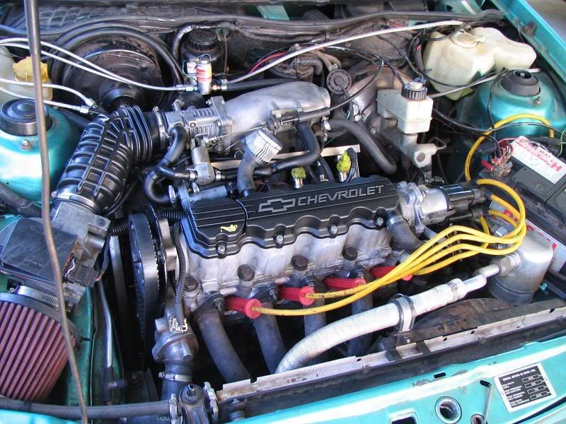

Algué ai sabe se essa tampa do comando de valvulas do kaddet gsi serve no monza? ela é de plástico e fica show de bola, dizem que é melhor q as nossas originais.
se eu encontrasse ela pra vender compraria uma para pôr no meu monza, vou tirar o filtro original e colocar uma mufla com filtro esportivo.[/img]

Essa tampa não é do Kadett GSI (foi até 94), é do Kedett 97, Vectra 97, S-10...
No caso do Monza com filtro de ar original, não vai dar certo, pois se reparar a tampa de óleo e a mangueira do respiro estão em local diferente. Essa tampa acha-se fácil para comprar.

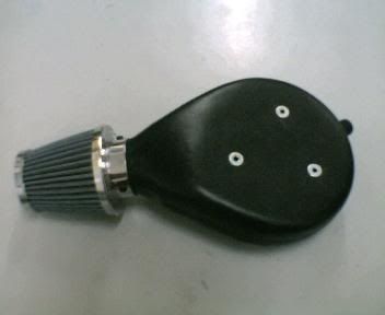

ai que tá, eu ja comprei uma mufla e um filtro esportivo pra colocar e deixar como nessa foto ai embaixo, dai coloca essa tampa e fica show de bola.
essa é a mufla que comprei, ela vem sem o filtro, claro que esse filtro que tá ai é uma porcaria, mto pequeno.

Cara, essa tampa nao é do kadett GSI. Essa tampa é dos kadett's que sairam com motor MPFI, o mesmo do vectra. Esse kadett saiu so em 97 e 98 se nao me engano.
Cara, essa realmente é "show de biela" eu acho que da certo no monza sim, pois esse kadett da foto parece ser um GSI que usa o mesmo motor do monza e a tampa foi adaptada nele entao da certo no monza...o que muda neste kadett pro monza, no caso do monza EFI é apenas a injeção...acho que da certo sim, mas teria que tirar aquela "panela" do filtro de ar e colocar uma tampa de pressurização do corsa ou S-10 EFI e colocar um filtro esportivo pra dar certo...penso eu hehehehe
