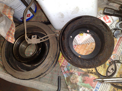

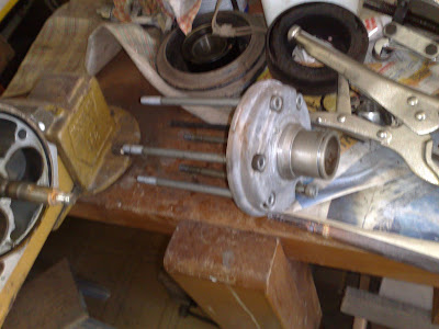

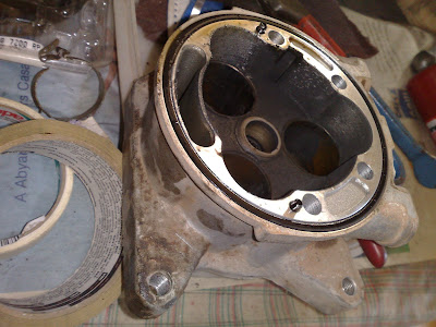

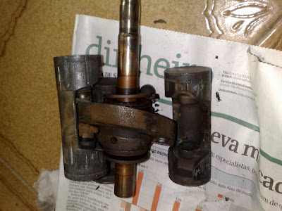

Hoje vou mostrar oque acontece com um compressor que travou. Segue Fotos
Desmontando a embreagem:
Enrolamento e polia, notem o enrolamento derretido:
Capa do compressor e parafusos:
Dentro do Compressor:
Esfera solta dentro do compressor:
Pistoes Danificados:
Lembrem-se qualquer ruído no compressor pare imediatamente de usar e leve para inspeçao, se quiser continuar acontece isso aí que o dono anterior deve ter feito, simplesmente ignorando o ruído. Agora já era, PT no compressor.
